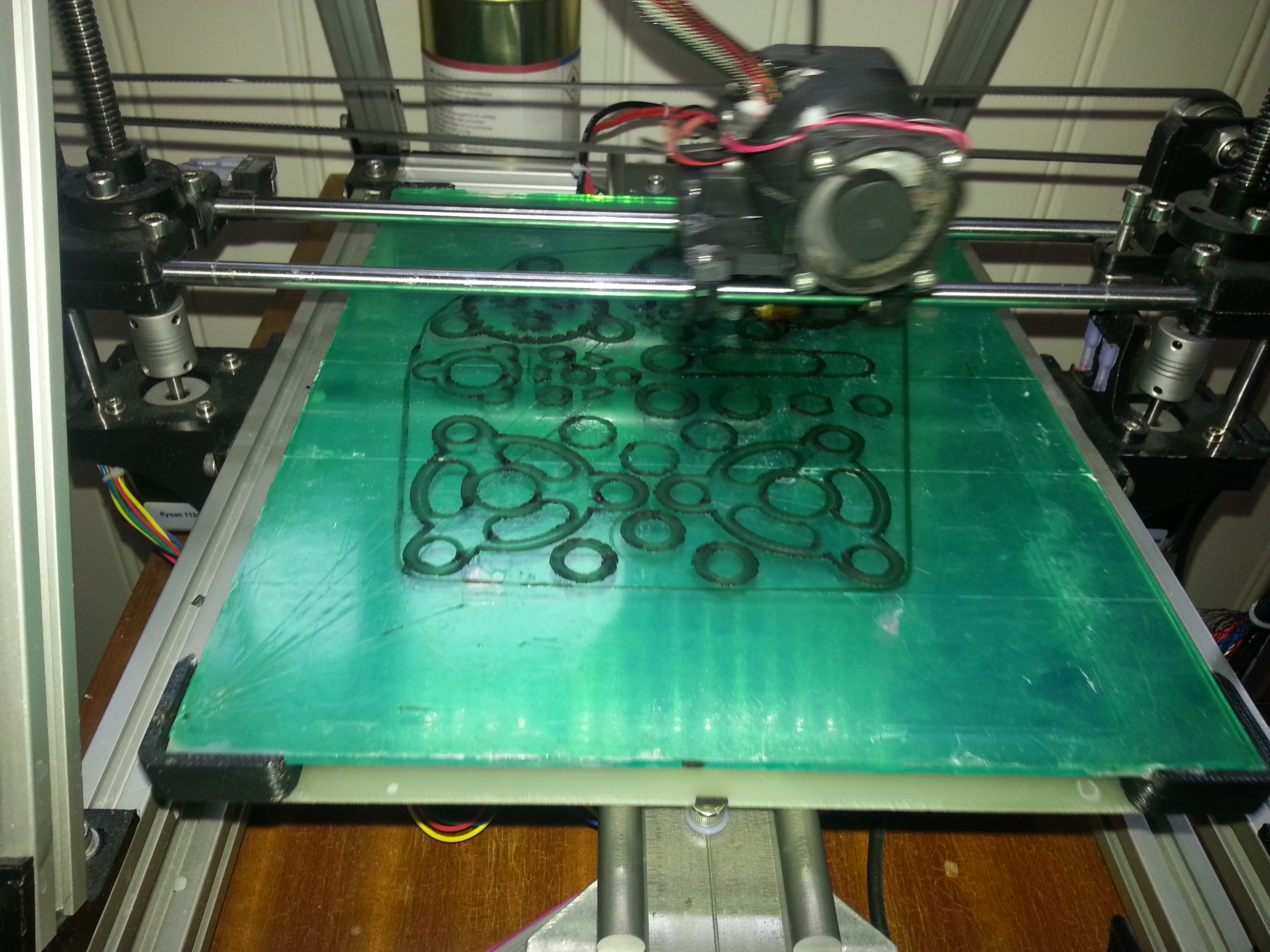

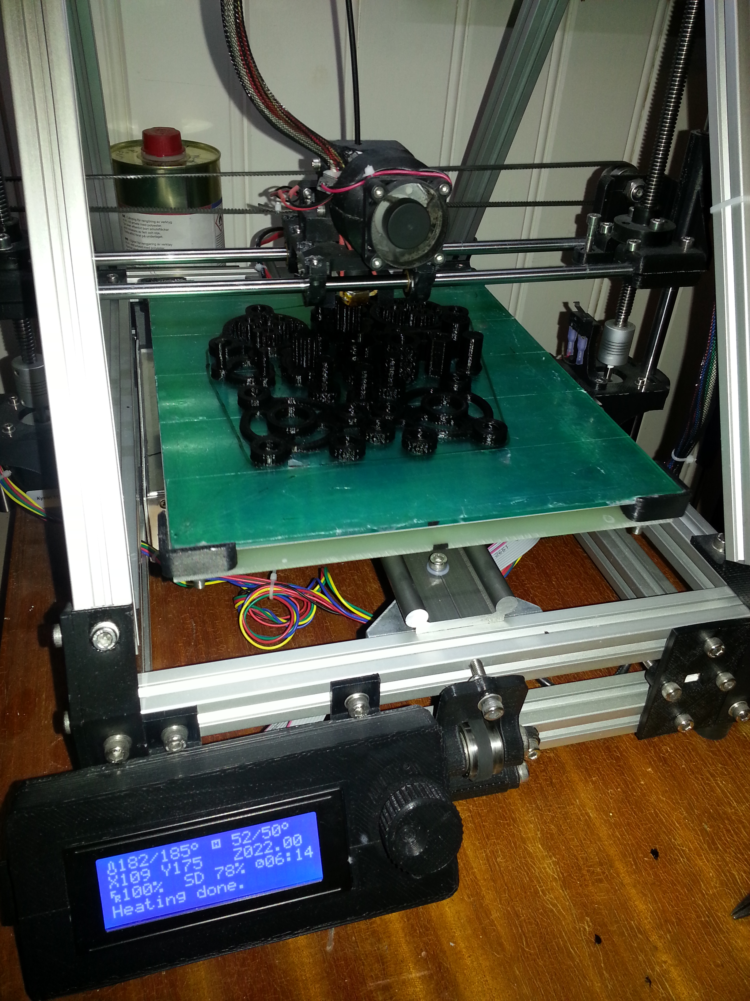

Fordi "man kan", og fordi det var litt gøy prøvde jeg meg på denne her i går kveld: http://www.thingiverse.com/thing:23030
Da var jeg i gang også! Doblet størrelsen
Spennende! Ble den bra?
