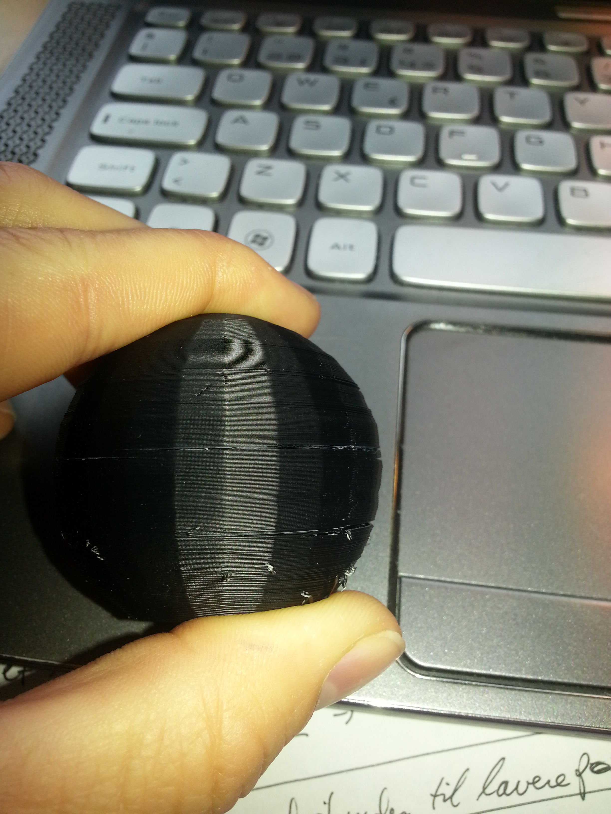

Wraith Skrevet 22. juli 2013 Skrevet 22. juli 2013 Teoretisk skal den være 0,1mm, men vet ikke om jeg har oppnådd det ennå. Bortsett fra det første laget er alle flater fine og rette. Jeg sliter litt med å få utskriften til å sitte fast på tapen, det kan jo hende jeg har kjøpt feil tape eller kjører på feil temperatur, men det skal jeg vel få til framover. Hvor kjøper dere PLA fra forresten? Har ikke funnet 1,75mm i noen av de norske butikkene jeg vet om.

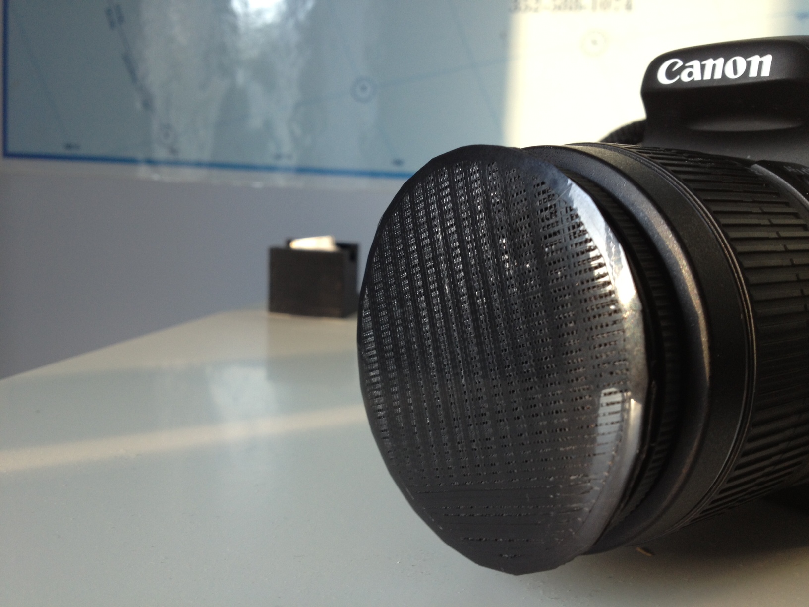

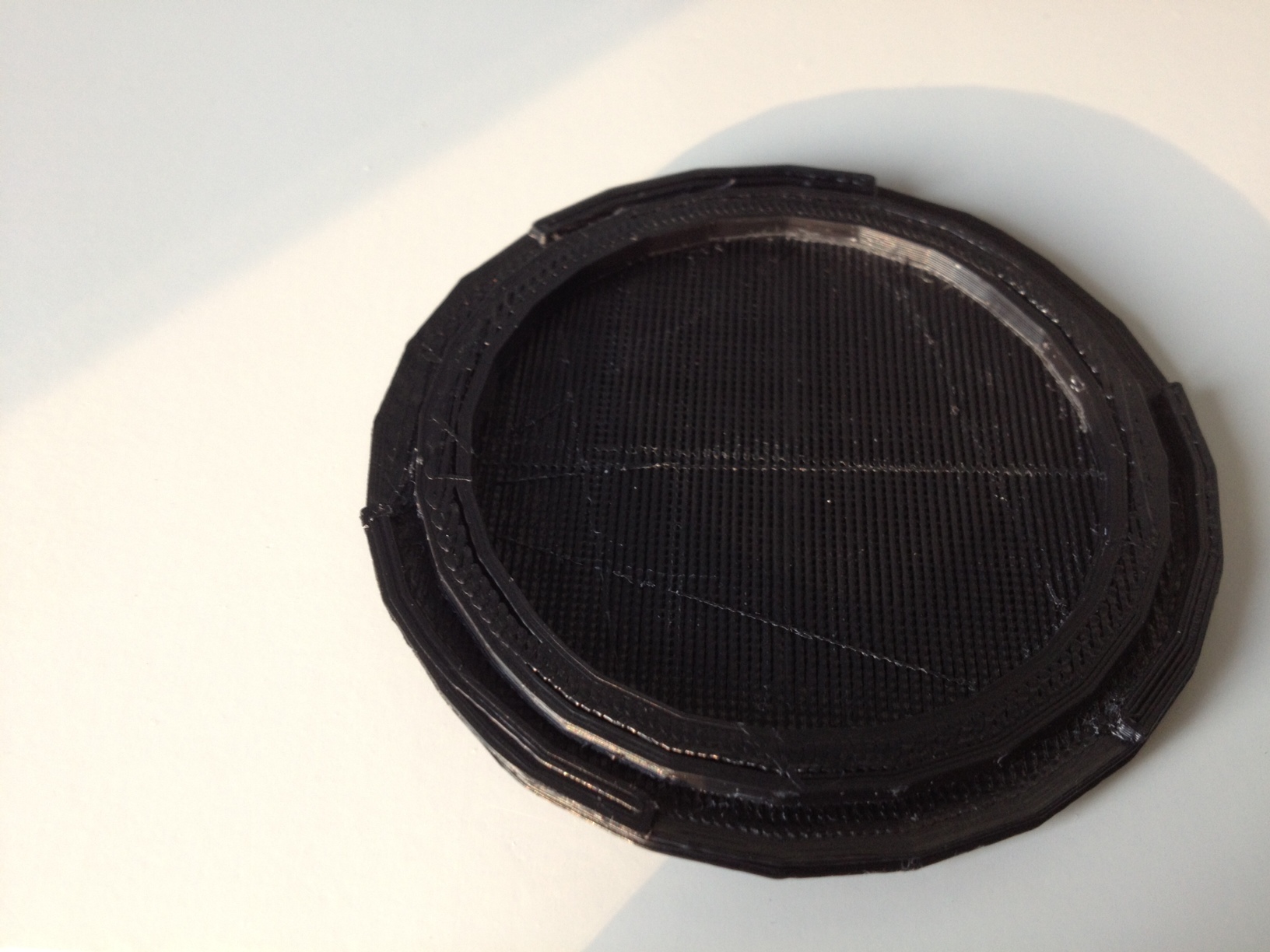

D02 Skrevet 22. juli 2013 Skrevet 22. juli 2013 Postet dette på akam-tråden, men poster det her og, da det sikkert er av interesse for folk her inne også : ) Mistet dekselet foran på linsen min for noen uker siden, og fant ut at jeg bare kunne printe en ut. Printet ut et velfungerende deksel til kameraet mitt i dag som sitter som støpt på linsen og faller ikke av uansett hvor mye jeg prøver (Ved vennelige "rist" på kameraet og opp ned) Dekkselet går lett av og på uten problem og det er ingen mekanismer for å "dytte" dekselet av. Dekkselet er bare en enkel rund form med tagger som sitter rundt kanten på linsen. Modellen tokk 45 min å printe ut, så hvis jeg skulle være så uheldig å miste dekselet en gang til, så har jeg ett nytt på en god time, og kanskje spart alt fra 40 til par hundre kroner : P Noen bilder tatt med iPhonen. Ikke beste kvalitet, men duger. D02

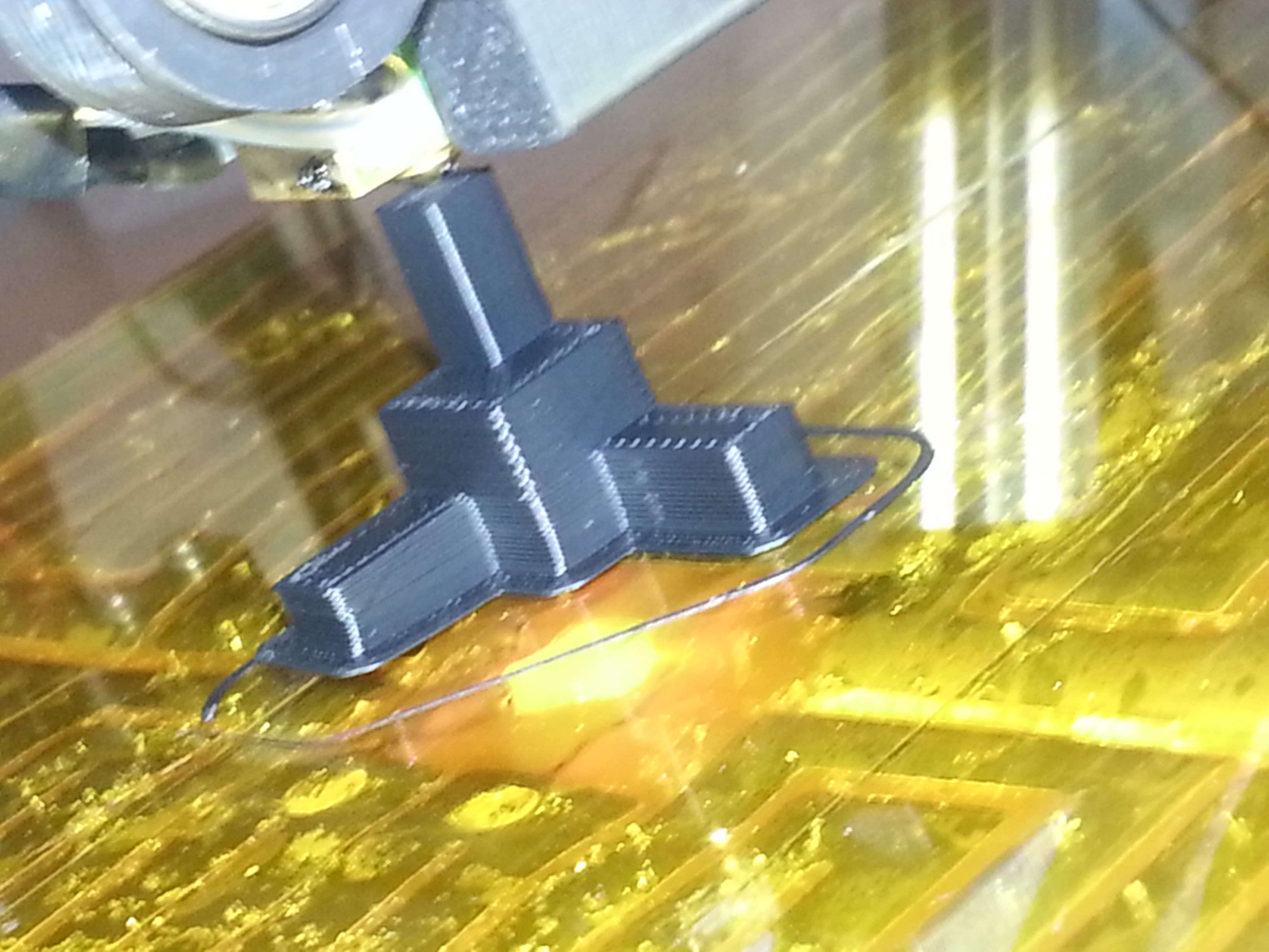

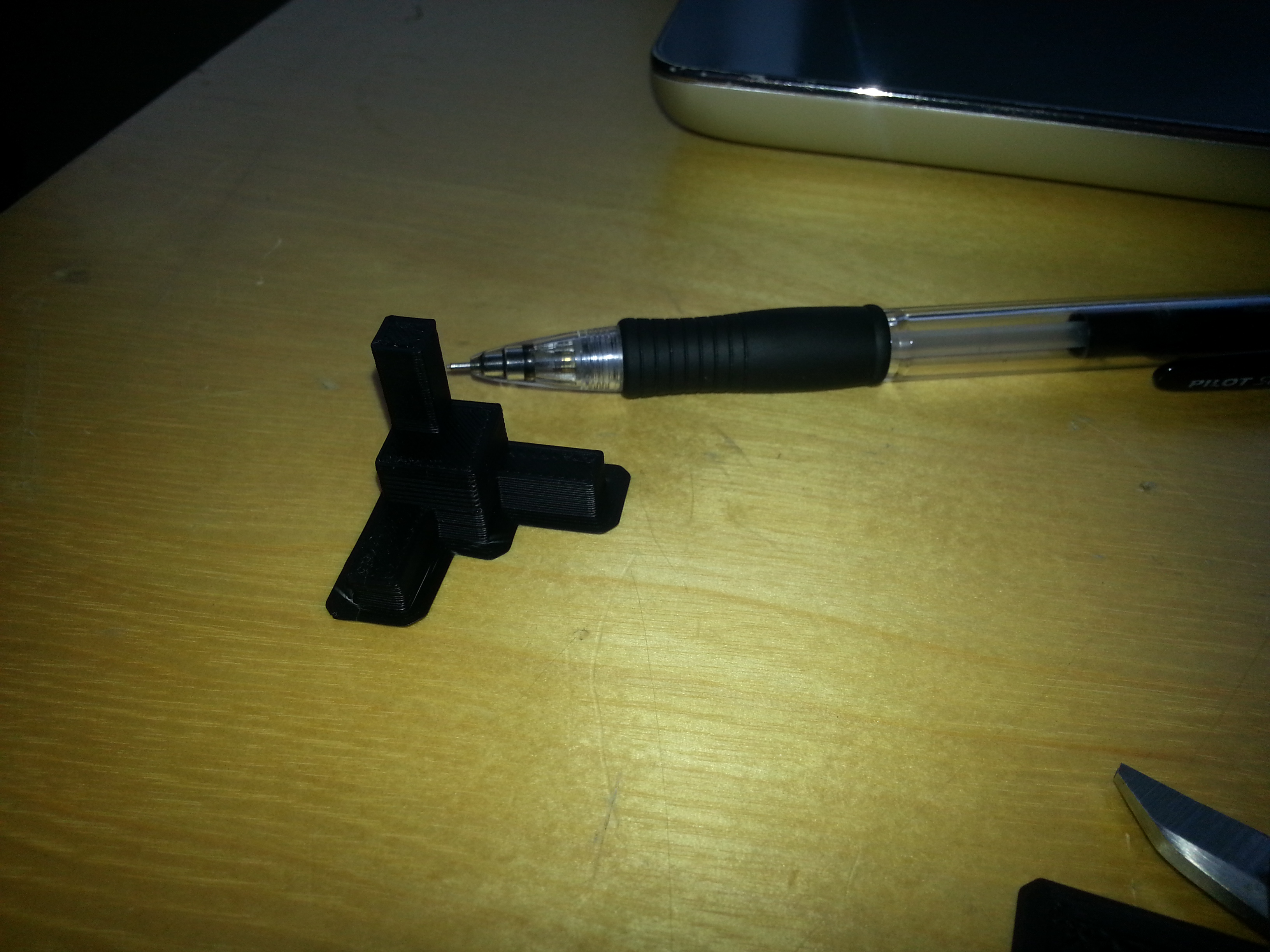

Itek Skrevet 6. august 2013 Skrevet 6. august 2013 (endret) Da var jeg i gang Driver å prøver å få til denne calibration cuben, litt warping (til venstre). Sannsynligvis pga ujevn temperatur på bordet... printet i 60% størrelse Edit: Digger når jeg har rett. Success! Endret 6. august 2013 av Itek

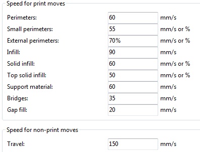

Itek Skrevet 11. august 2013 Skrevet 11. august 2013 (endret) Har en liten utfordring, mine prints sprekker opp hvis de er litt større enn veldig små. Bilde av dagens print: Har dere hatt tilsvarende problemer? Hva gjør dere for å unngå? Lurer spesielt på om: 1. Har dere vifte på extruderen? 2. Pause mellom hvert lag? 3. Printeren stående inni skap/boks? 4. printer dere med skirt helt opp? 5. Annet? Endret 11. august 2013 av Itek
Merko Skrevet 11. august 2013 Forfatter Skrevet 11. august 2013 Har ikke vært borti det problemet så vidt jeg kan huske. Printet en ugle som var rundt 10cm i høyden, den var mer eller mindre "perfekt". bare litt ruskete rundt nesen pga jeg ikke brukte support (var en av mine første prints). Hvilken temp printer du med? Speed? ABS?
