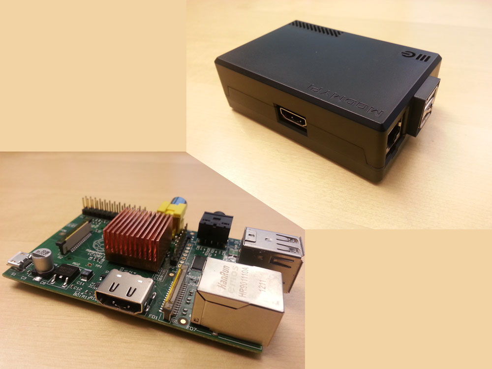

Legger ut bilde av min kollega sin Pi som er noe moddet og klokket til 950Mhz og 500MB ram.
Før dette kjørte han *.mkv h.264 1080P DTS passthru uten noen problemer.
Venter selv på min, Gleder meg :)
Edit: før klokking var XBMC interfaceen var noe laggy, men oppgraderte SDkortet til Class10 og problem solved!

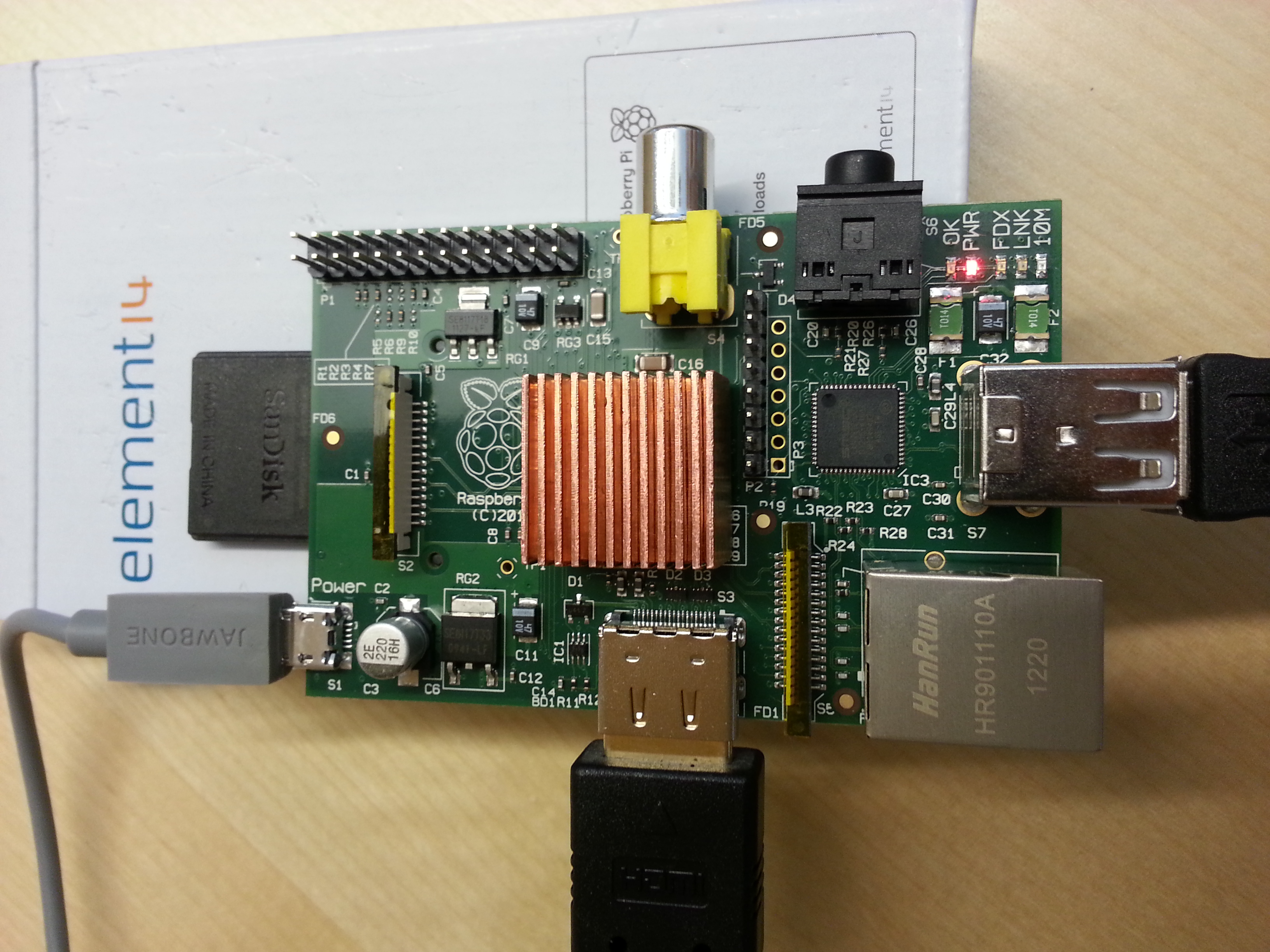

I førstningen fungerte ikke min config.txt heller. Det hele startet med at jeg ikke hadde noen configfil så måtte lage den selv. Da jeg benytter Windows resulterte det i at rpi/openelec oppfattet filen som "Config.txt.txt". Slettet denne og gjorde alt via PuTTY/SSH, da ble alt notert på en linje, men dette endret jeg i ettertid da jeg nå endrer configfilen i Windows- mer oversiktlig.
//Ny "personlig beste", som virker stabil
arm_freq=950
core_freq=500
sdram_freq=450
arm_freq=950core_freq=500sdram_freq=450
Min rpi er modifisert med kjøleelement som du sikkert ser. Kjørte film på den i hele dag (kjører fremdeles) på 1080p, og den blir for varm til å ta på.
Så start forsiktig, f.eks 800arm og jobb deg oppover.
Jeg benytter en strømforsyning som lever 5 volt på 1.8 amper. Mener det står i manualen at for rpi modell B (med ethernet) er det anbefalt fra 0.7 til 1,2 amper. F.eks iPad lader leverer 5 volt på 2.1 amper. De fleste mobiltelefon ladere gir kun 0.5 amper. iPod lader gir 1 amper.
