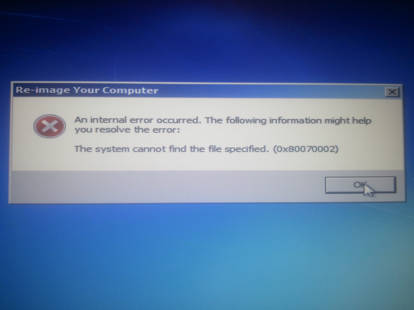

Hvordan kloner jeg disken? har nettop fått en SSD disk som jeg skal sette inn..
Gikk skeis, mulig det ikke går siden jeg ikke fikk laget system repair disc, men jeg ser SSD disken når jeg bruker en win7 usb minnepenn, og når jeg prøver med recovery får jeg en feilmelding med koden 0x80070002

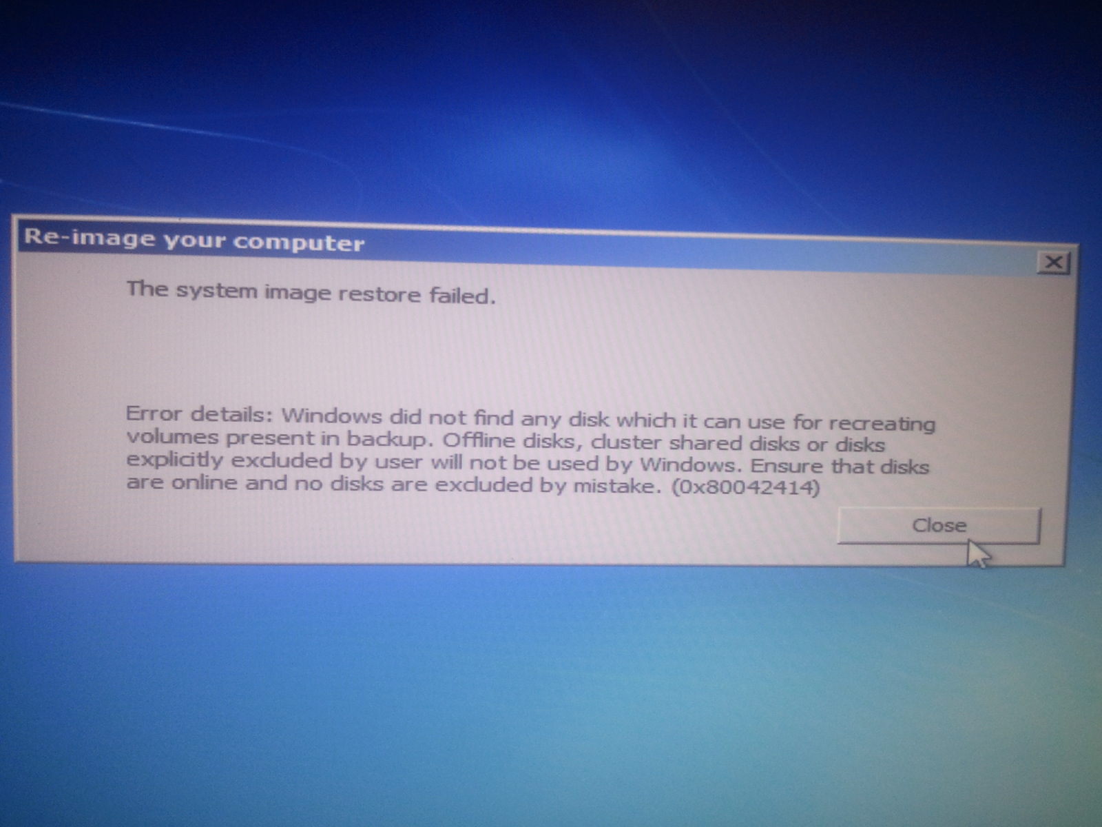

Laget en system repair disc med en stasjonær, den er også win7 64 men er pirat, så mulig den bugger til hele dritten.. Jeg kom lenger enn med USB'en men nå stoppen den her:
Har ikke mulighet til å ha 2 disker + cdrom tilkoblet samtidig.. Satt inn igjen org.disken nå, tror ikke det er nødvendig å lage enda en sikkerhetskopiering? Kan ev prøve å bruke usb pinnen i en usb2, brukte usb3 ista
Endret av r0zie
Klarer den ikke å installere samme på samme disken sikkerhetskopien lå på?? I såfall er nok det problemet, mulig litt tett av meg å gå ut i fra at det gikk men.. :confused:
