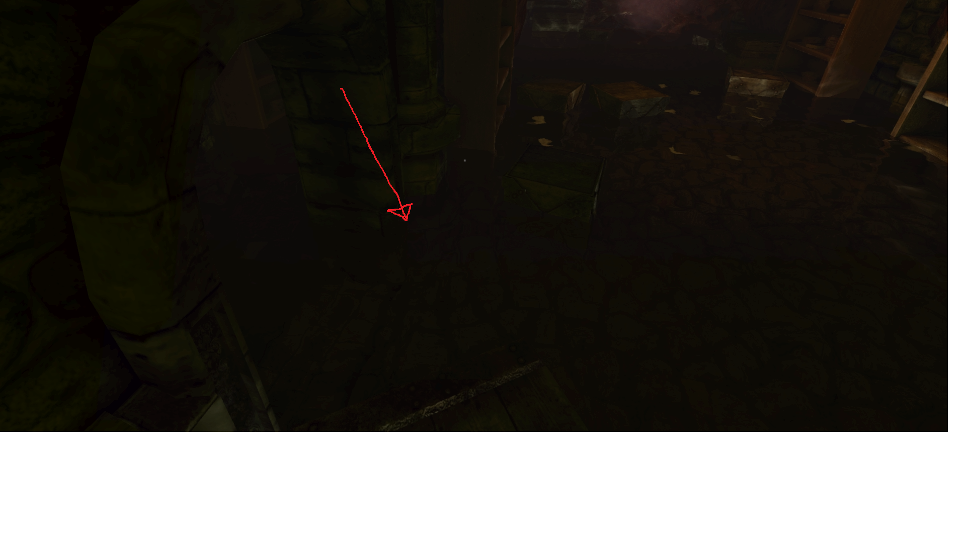

crappkid Skrevet 17. juni 2012 Skrevet 17. juni 2012 Hei, Satte sammen min spill PC for en uke siden. Har opplevd noen problemer med skjermkortet mitt. Skjermkortet som jeg har: Gigabyte Geforce GTX 560 Ti OC Jeg har koblet en DVI -> VGA adapter til skjermkortets DVI tilkobling fordi jeg ikke har en DVI kabel. Under vanlig bruk, altså når jeg ikke spiller, funker alt veldig bra. Men med en gang jeg startet opp et spill, får jeg opp "flimmer" eller "scan lines" eller "linjer som går opp og ned på skjermen". Dette problemet oppstår nesten alltid når jeg er på en plass med lite lys inni spillet. Ja, jeg har testet å sku på eller av "V-Sync" og andre instillinger, men det hjelper rent lite. Jeg har lastet ned de nyeste driverne til alle komponentene så det kan ikke være på grunn av at jeg har ut-daterte drivere. Lagt til et bilde der jeg spiller "Amensia" og der disse "linjene" kan sees veldig lett. Vet at bildet er litt uklart, men håper dere kan see linjene jeg snakker om. Jeg håper dette ikke skyldtes en hardware feil i skjermkortet. Har lest litt rundt på nettet og det ser ut som om denne VGA -> DVI adapteren kan være problemet. I så fall, hvordan utelukker jeg for eksempel hardware problemer? Håper dere kan hjelper som raskt som mulig Bare å spørre etter mer tekniske detaljer hvis det trengs.. Nvidia Graphic Driver 301.42 Intel Core i5 2500K 3,3GHz GigaByte Geforce GTX 560 Ti OC Corsair Vengence 8GB LP Black 1333MHz ASUS P8Z68-V/GEN3 Z68 S-1155 ATX

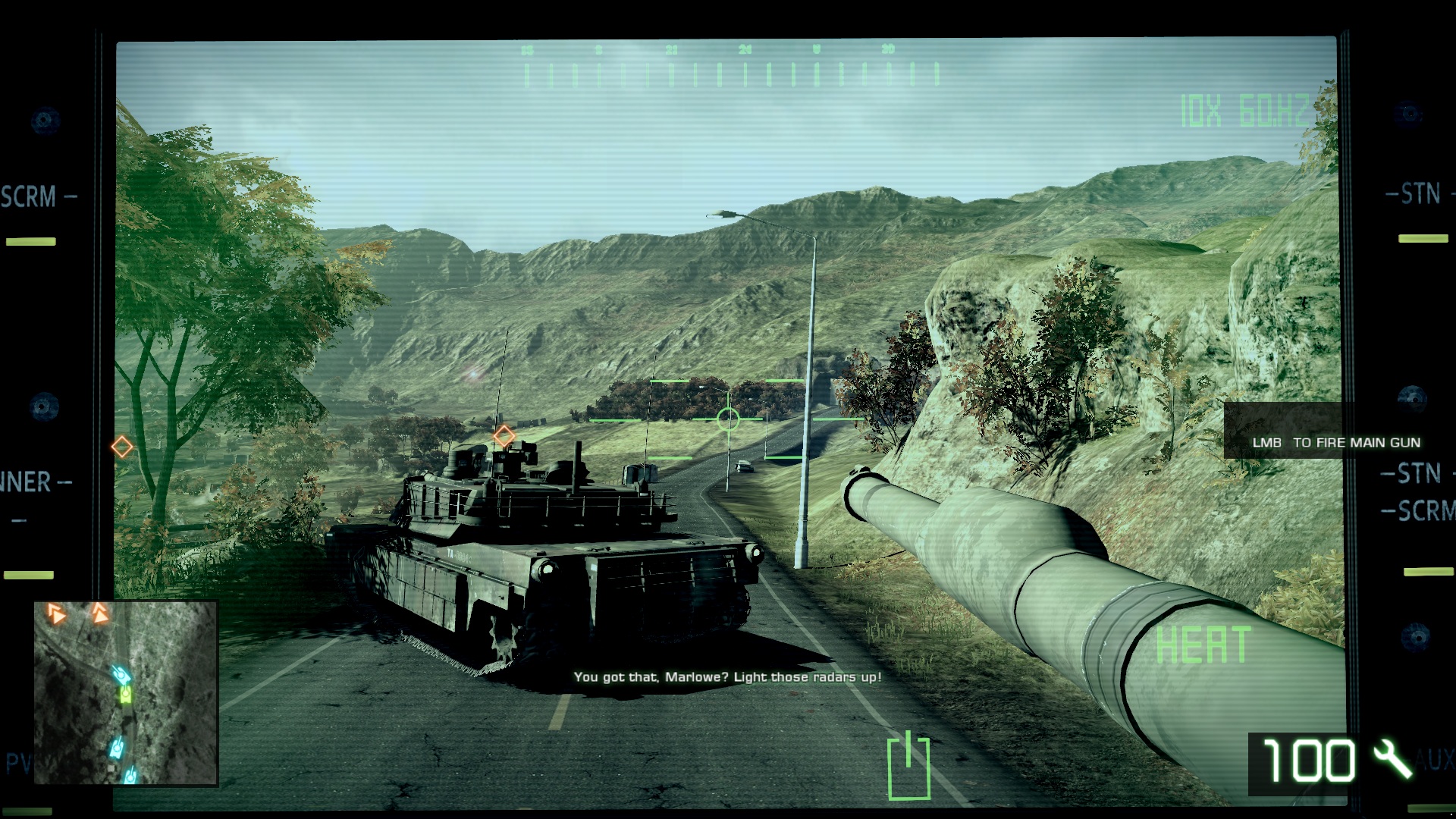

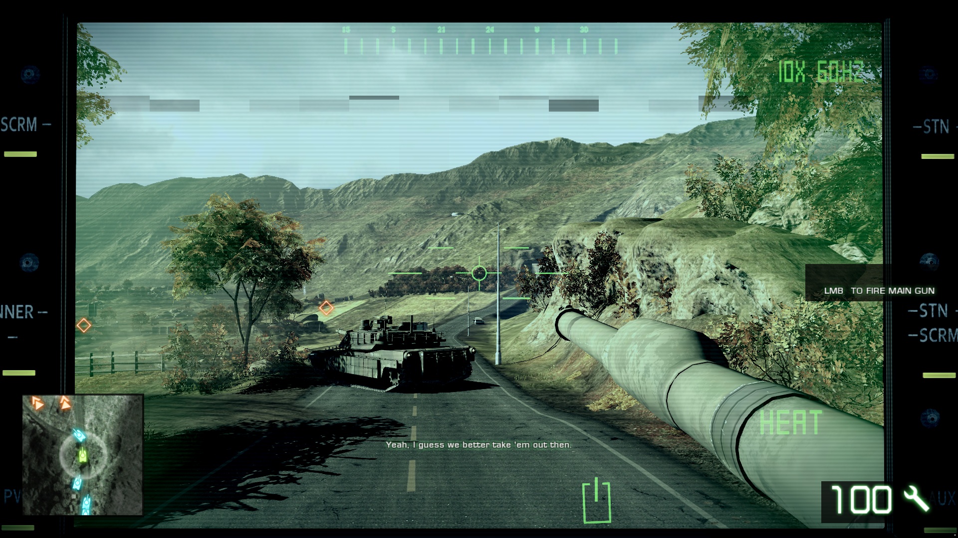

crappkid Skrevet 17. juni 2012 Forfatter Skrevet 17. juni 2012 Videoen du har lastet opp er privat. Det kan også være SLI-broa som er defekt, defekt bro skaper flimmer. sorry for det der. videon skal være fikset nå Men jeg har jo bare et grafikkort. Brukes ikke begrepet SLI når man kobler sammen 2 grafikkort? Nedenfor er noen andre bilder av BFB2 der jeg sitter i tanks.. Ser dere de rare firkanta greiene på skjermen? De der skjer bare når jeg sitter i tanks på akuratt det spillet.. En spill feil eller skjermkortfeil?
N o r e n g Skrevet 17. juni 2012 Skrevet 17. juni 2012 Jeg klarer ikke å se noe som helst galt på noen av bildene eller videoene du har lagt ut hittil, utenom at selve bildekvaliteten ikke er på topp.
crappkid Skrevet 17. juni 2012 Forfatter Skrevet 17. juni 2012 ekstremt vanskelig å få tatt opp flimringa på film eller tatt et bilde av det.. er veldig tydelig når jeg spiller selv.. men ser nå at dette ikke synes på videon jeg lasta opp
crappkid Skrevet 17. juni 2012 Forfatter Skrevet 17. juni 2012 Det er en del av å kjøre tanks i BF Da så.. Tabba meg der da
