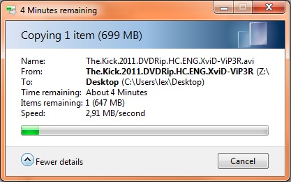

Jeg testet med ethernet kabel til laptopen i tillegg, og resultatet ble mye bedre da (Time remaining; 40 seconds):
Kan noen hjelpe meg med å finne ut hvorfor det går så tregt når laptopen er koblet til WiFi, og hjelpe meg med en løsning? Jeg målte hastigheten opp til 8 MB/s download og 6 MB/s upload via Speedtest.net nettopp, med laptopen koblet trådløst (WIFI).

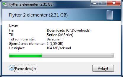

Jeg oppnår min hastighet fordi jeg både har raid på tjener + klient samt gigabit internt. Har også SSD disk på tjener som OS kjører på.
Hvis du målte 8Mbit download så er det ganske nøyaktig 1MBps. Og da er faktisk ikke det første resultatet ditt sånn veldig langt unna sannheten i reell hastighet. Hvis du målte 8MBps download fra Speedtest.net så betyr dette, 64Mbit eller høyere, linje ut mot Internett. Jeg er litt usikker på om du blander mellom Mbit og MB her.
På bildet hvor du bruker kabel, så har du 12,5MB, og dette tilsvarer nøyaktig 100Mbit (da vil jeg tro at router og eller nettverkskort i en eller begge endene er 100Mbit). Du burde kanskje prøve å bytte litt utstyr slik at du får brukt Gigabit (i alle fall med kabel). Det ville gitt deg teoretisk 125MBps overføring (reelt en plass rundt 100MBps).

Akkurat ja. Det er Mbit, ikke MB. Download hos deg på det bildet der er 1,4MBps. Trådløs hastighet fra filserver er 0,65MBps ca. Så da burde du vel ha noe mer å gå på (kan du kjøre en speedtest med pc'n din koplet med kabel?).
Hvis du tester overføring fra serveren din med en fil eller to nå (trådløst) - hva får du?
Har du muligheten til å sjekke signalstyrke og "hastighet" mellom din bærbare maskin og routeren (trådløst)?
Speedtest.net;
Overføring mellom filserver og klient;

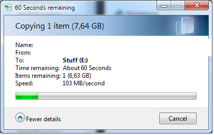

Dette er selvfølgelig kablet nettverk (cat6) fra en Synology NAS (Raid5) mot min stasjonære arbeidsmaskin med 4 SSD'er i Raid 0. Hos meg er det Gigabit nettverk som er flaskehalsen. Trådløst går på rundt 130Mbit (16-17MBps). Det er en gammel HP laptop med samme trådløskort som du har. Intel Wifilink 5100 AGN. Litt avhengig av routeren din så burde du derfor kunne få et ganske likt resultat.
