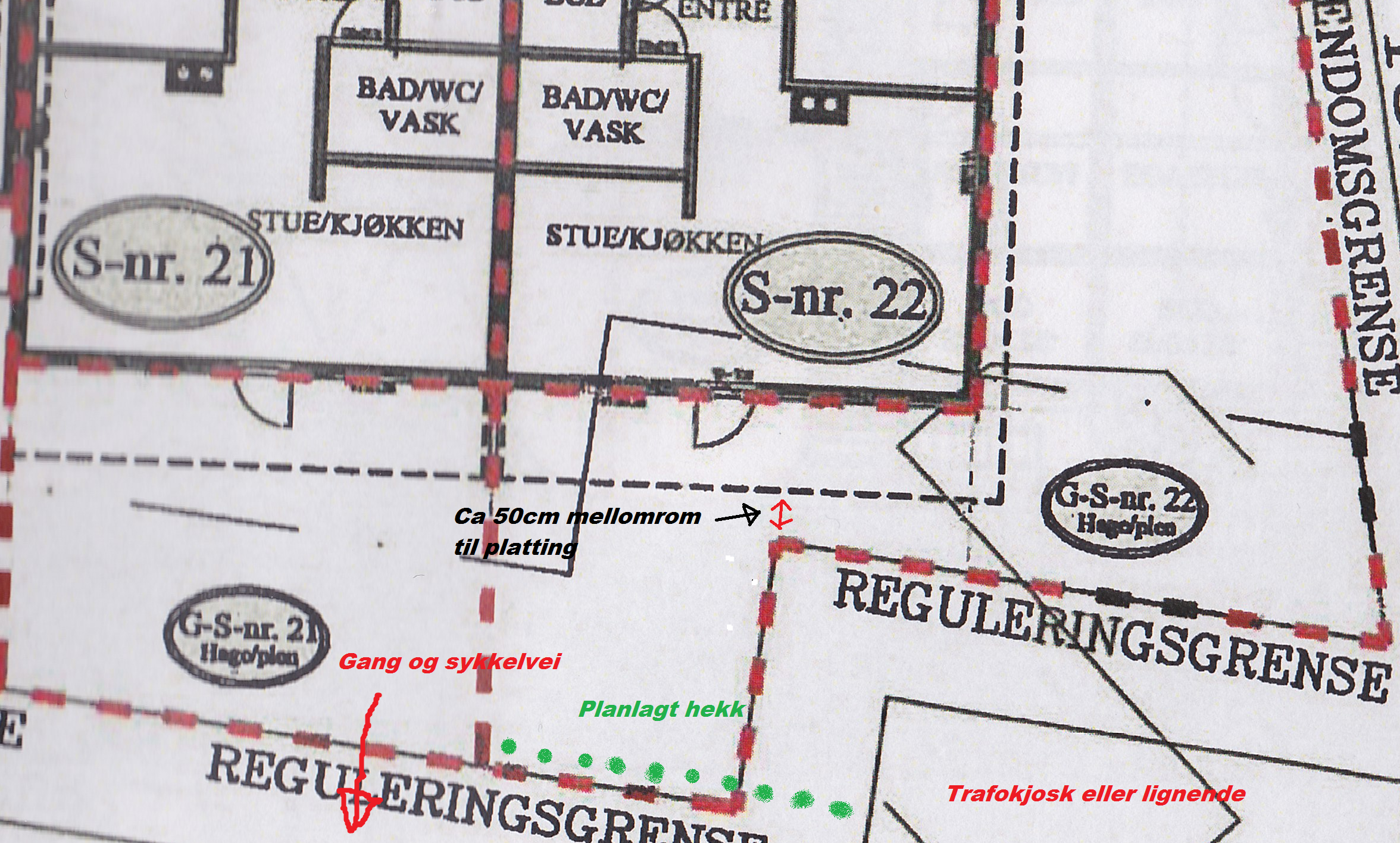

Legger ved bilde av det ene kartet. Håper det beskriver problemet mitt.

Jeg ser ikke bildet ditt. Og det beste hadde vært et situasjonskart/kartutsnitt, påført grenser og avstander.
Hele området er rimelig nytt. Mener kiosken og boligene ble satt opp omtrent samtidig. I alle fall planlagt om hverandre.
Ser jeg hadde glemt å legge ut bildet. Sikkert ikke trykket på "legg til denne filen". Fikset nå. :innocent:
Ser nå problemet! :) Har vært nyttig med et bilde av problemområdet også. Synes ellers dette var uheldig prosjektering.
