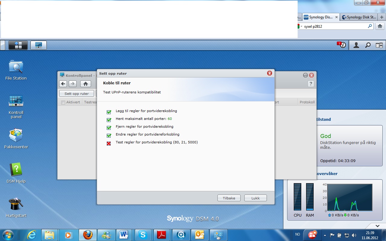

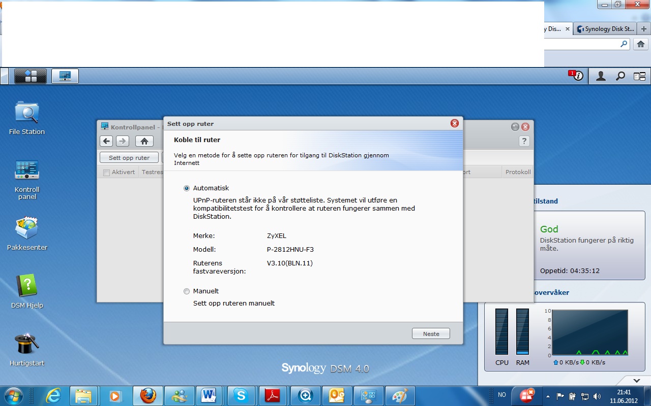

Har en Synology DS212+ og en Syxel p2812HNU-F3.
Har aldri satt opp en server mot router før, men tror jeg gjør det riktig.
Fint hvis noen kan komme med noen tips om denne routeren fra Telenor er spesiellt vanskelig.

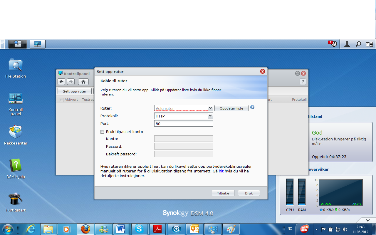

Synology finner Routeren, men når jeg skal koble til for å teste kompatibileteten automatisk og sette den opp. Så får jeg oftest to forskjellige resultater. Enten så ber den meg om å legge til regler for viderekobling eller den stopper med meldingen " test regler for portviderekobling"
Har åpnet fire porter i routeren ved å gå på NAT, Port forwarding og add new rule.
Der har jeg åpnet:
1 Diskstation ADSL 23 23 23 23 10.0.0.17 ALL TCP/UDP
2 diskstation ADSL 80 80 80 80 10.0.0.17 ALL TCP/UDP
3 Diskstation ADSL 21 21 21 21 10.0.0.17 ALL TCP/UDP
4 Diskstation ADSL 5000 5000 5000 5000 10.0.0.17 ALL TCP/
Tror jeg har gjort det riktig.
Har lagt ved noen bilder jeg håper er mer forklarende enn teksten.
