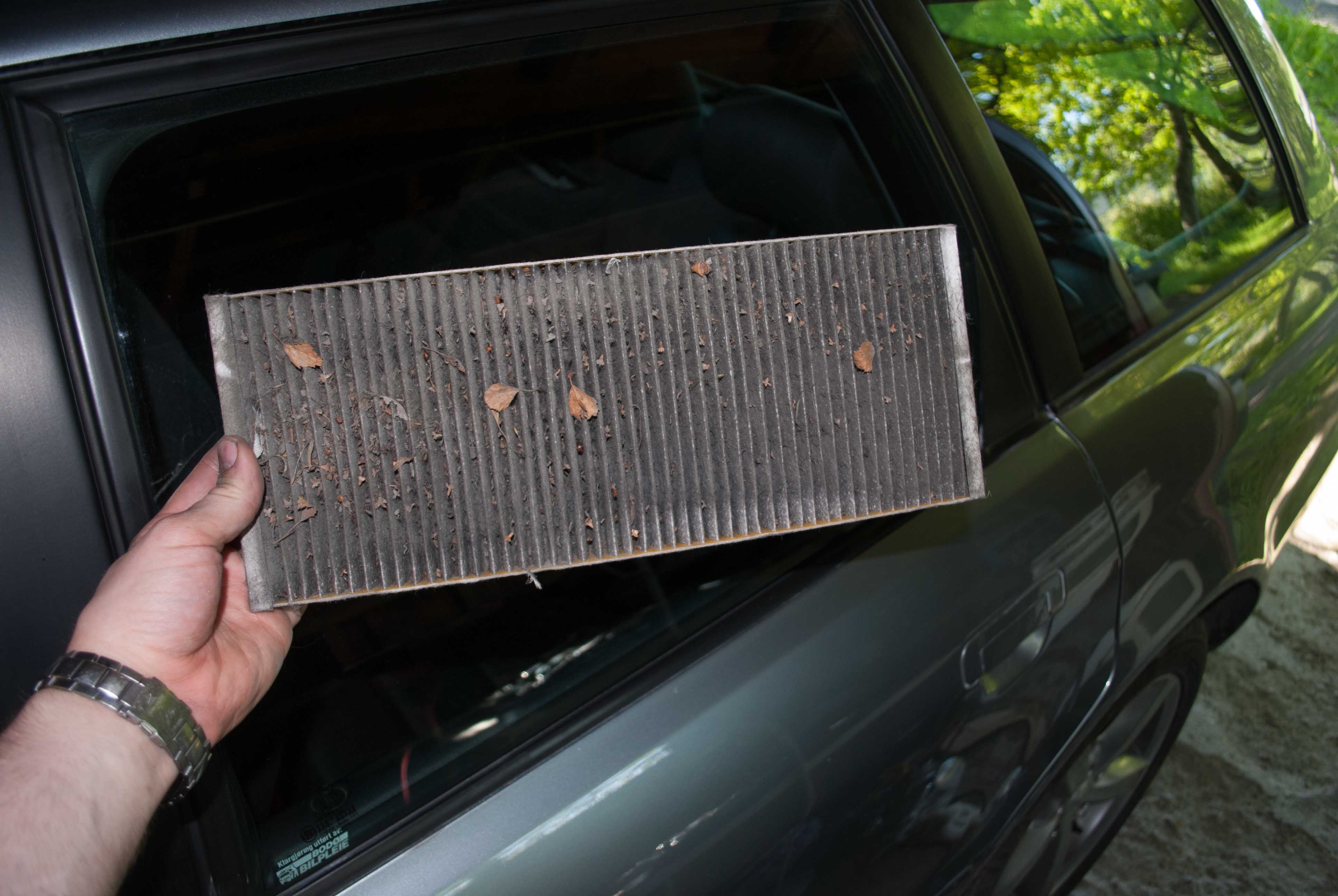

steinrawr Skrevet 17. juni 2012 Forfatter Skrevet 17. juni 2012 Etter en grundig gjennomgang av hele motorrommet hvor alt utenom blokka har blitt demontert, rengjort, tørket og satt tilbake så fungerer bilen som normalt igjen. I samme slengen byttet jeg tennplugger (som var våte), kupéfilter og sprayet alle kontakter med el-spray. Jeg fant mye skit, og oljevann i gasspjeldet(?) og tror dette kan være årsaken til problemene. Mens jeg var i gang, tok jeg en runde med vinyl/plast-shine, som gjorde motorrommet litt ekstra bra å se på. resultat: kupéfilteret så forøvrig ut som det gjør i vedlegget. Det har neppe vært byttet siden bilen var ny i 1998...
