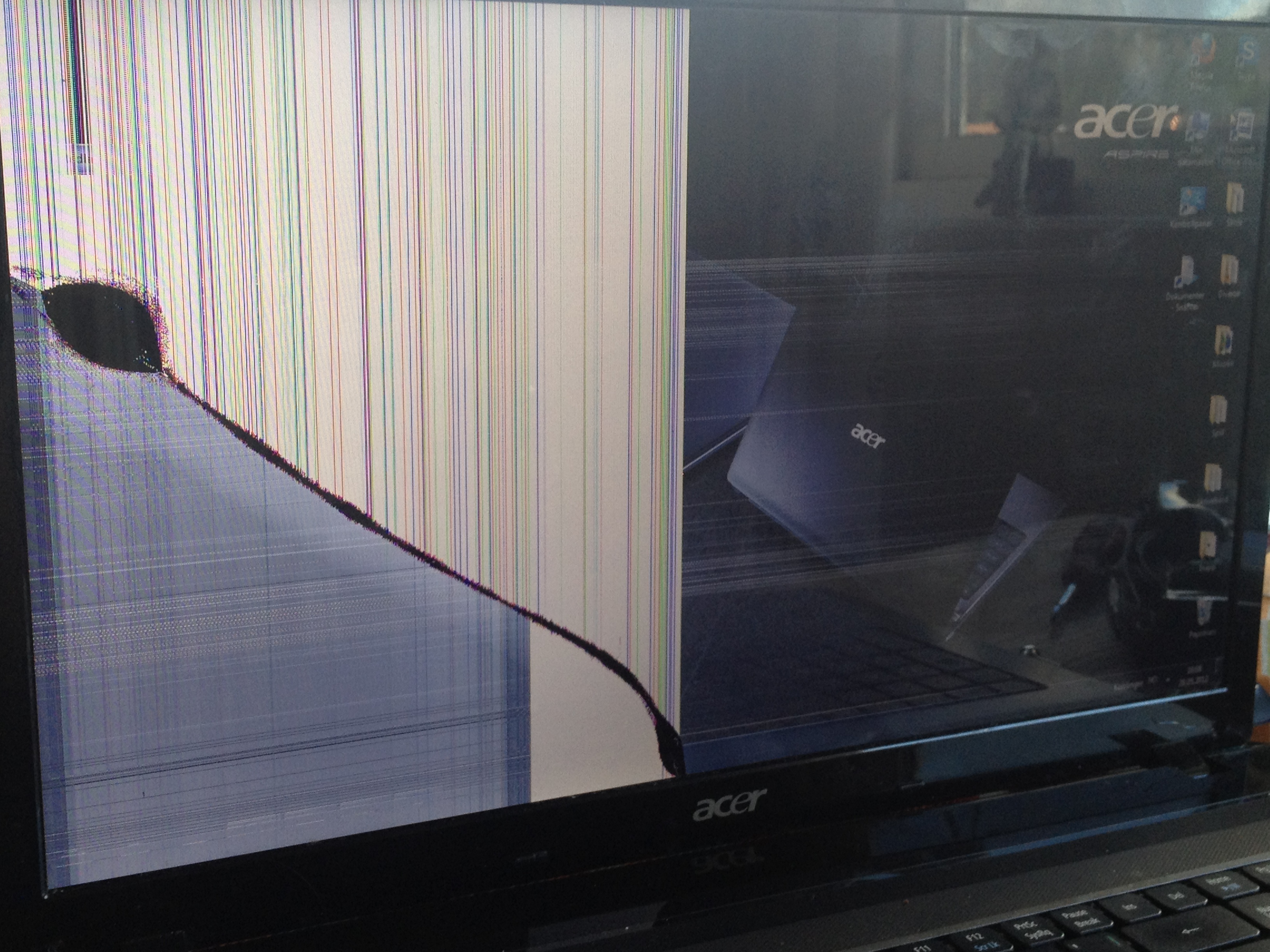

Fizzle Skrevet 28. mai 2012 Skrevet 28. mai 2012 Hei! Når jeg startet min laptop for et par dager siden, så var bildet på skjermen plutselig helt herpet. (legger ved et bilde etter som at jeg ikke er så flink til å forklare, hehe). Jeg vet ikke helt hva som gjorde at dette skjedde, for det skjedde bare helt plutselig. Er dette noe jeg kan fikse selv, eller må jeg sende den inn og vente "ett par år" på å få den tilbake? Håper noen kan hjelpe meg.
Mannen med ljåen Skrevet 28. mai 2012 Skrevet 28. mai 2012 (endret) Au. Dette ser knust ut. Har du kanskje sittet på den, eller forsøkt å lukke lokket mens det lå en blyant oppå tastaturet? Eneste løsningen er å bytte ut LCD-panelet. Du finner det sikkert på Ebay, dersom du klarer det selv. Dersom maskinen er gammel, er det neppe verdt det. Endret 28. mai 2012 av Mannen med ljåen
Magnusbrattaas Skrevet 28. mai 2012 Skrevet 28. mai 2012 Skjermen kan være knust, kan også være skadet skjermkort Men mest sannsynelig at den er knust.
Omnithunder Skrevet 28. mai 2012 Skrevet 28. mai 2012 Her har du nok klart å "knekke" LCD-panelet. Dette dekkes ikke av garanti eller reklamasjon, og du må regne med en ganske høy pris for reparasjon. Klarer du å få tak i et brukt panel, kan du skifte selv. Brukte eller uorginale paneler kan skaffes fra bl a ebay. Hvilket modellnr har din PC ?
Cerwell Skrevet 28. mai 2012 Skrevet 28. mai 2012 Det der er permanent skade av typen du får om du fx tråkker på maskinen. Skjermen må nok byttes.
Fizzle Skrevet 28. mai 2012 Forfatter Skrevet 28. mai 2012 (endret) Ah, seriøst? Jeg kjøpte pc'n på "komplett.no" med 3 års garanti, men gjelder ikke det for knust skjerm? :O I så fall kommer jeg sikkert nok til å kjøpe meg en ny bærbar pc. Jeg kan nok ærlig innrømme at jeg har mistet pc'n i gulvet TIDLIGERE, men det gikk helt bra med skjermen rett etter at jeg mistet pc'n. Dette problemet oppsto ikke før et par uker senere. Jaja, takk for hjelpen i alle fall! Endret 28. mai 2012 av Fizzle

J@9 Skrevet 29. mai 2012 Skrevet 29. mai 2012 Behøver ikke nødvendigvis å bli så dyrt om du klarer å bytte den selv.. Dama mista sin Samsung pc med 17.3" led skjerm i gulvet, så ikke noe skader på skjermpanelet, men det gav bare hvitt bilde, så noe feil var det.. Var i kontakt med samsung som ikke selger deler.. og fikk kontakt info til et par andre norske firmaer, og det ene skulle ha 2500kr for å sende meg et nytt panel så jeg kunne bytte selv.. noe jeg takket nei til.. da det ble for dyrt.. Tok ut det defekte panelet, fant modell nr på det og søkte det opp på ebay, og der kom det på ca 600kr inkludert frakt Ble heldigvis ikke stoppet i tollen, så jeg slapp å betale momsen. Maskinen fungerer fint igjen nå Maskinen var vel litt under 1 år gammel når det skjedde.
