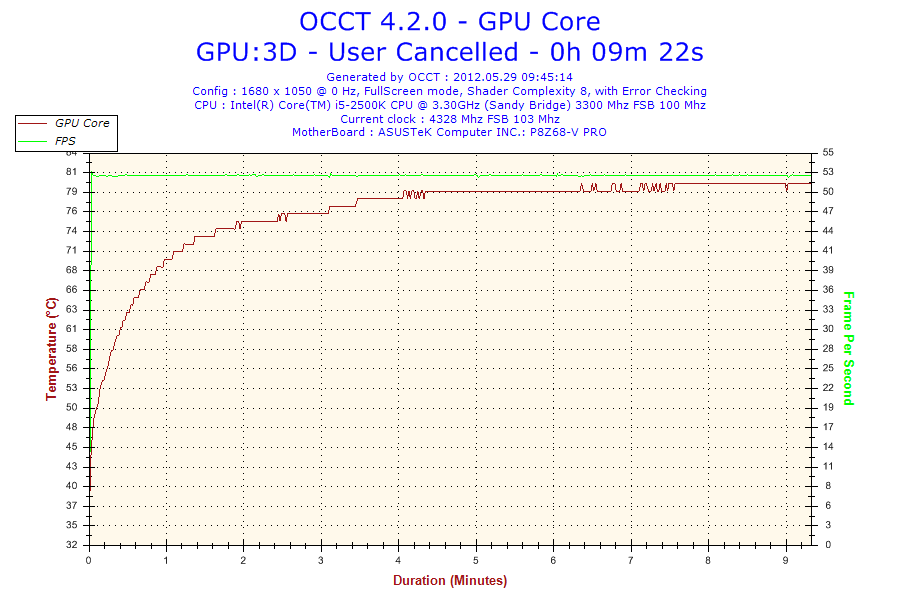

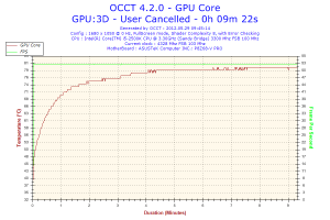

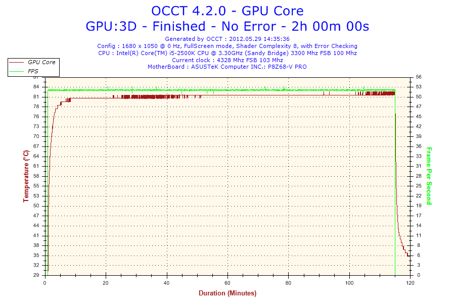

Du kan også måle temperaturene på skjermkortet og se hva den ligger på når den går fra funksjonell til rosa.
Om du hadde sett på signaturen min så står det der :) Tror ikke det er farlig varmt når det skjer, har ikke noe stort varmeproblem.

Bra du leser svarene til folk og tar det til deg. De brukerne som har svart, og som jeg før har sett har gitt fornuftige svar, sier det er skjermkortet ditt. For å sjekke dette ekstra godt, last ned noen testprogrammer som belaster skjermkortet og gjør at det går opp mot topptemperatur. Hvis denne testen fremkaller feilen hver gang, har mest sannsynlig gpu eller minne lidd under varmemigrasjon og du har krav på nytt.
