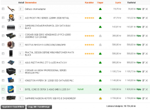

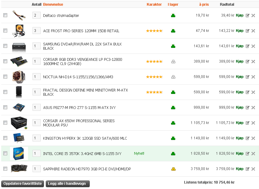

Spillmer Skrevet 16. mai 2012 Skrevet 16. mai 2012 Hei eg har bygget sammen en pc med dei nyaste delane som finnst på markedet og har fått med noen rare lyder på kjøpet. Først så lager min 7970 rare lyder under load. For det andre kan eg høre heille tida en lyd som kommer ifra pcen. Eg har ikkje klart å finne enda kor den kommer direkte fra men eg trur det er hovedkortet. Det er en lyd som er vanskelig å høre men er veldig lys"Mhhhhhhhhhhhhhhzzzzzzzzzzzzzzzzzzzzzzz" Noke lignande. Eg kan høre den til og med vist pcen er skrudd av. Den slutter etter en stund når eg tar ut kontakkten eller når eg skrur av av/på knappen på hovedkortet. Skjermkortet skal eg bytte med gtx 670. Men ka kan eg gjøre med den andre lyden? Noen som har erfering med lignande problem stiling? Eg har testet med og uten overklokking så OC er ingen problem. Vidare har eg tatt ut og inn andre kabler som kan forårsake noen lyder uten foranring. Eg veit ikkje ka som kan provosere denne "mhhhhzzzzzzzzzzzzzzzzzzzzzzzzzzz" lyden. Den slutter aldri, men er veldig lav. Skal vere ganske stille for å høre den. Kommer eg nær pcen med øret hører eg den bedre. Her er mine deler.
