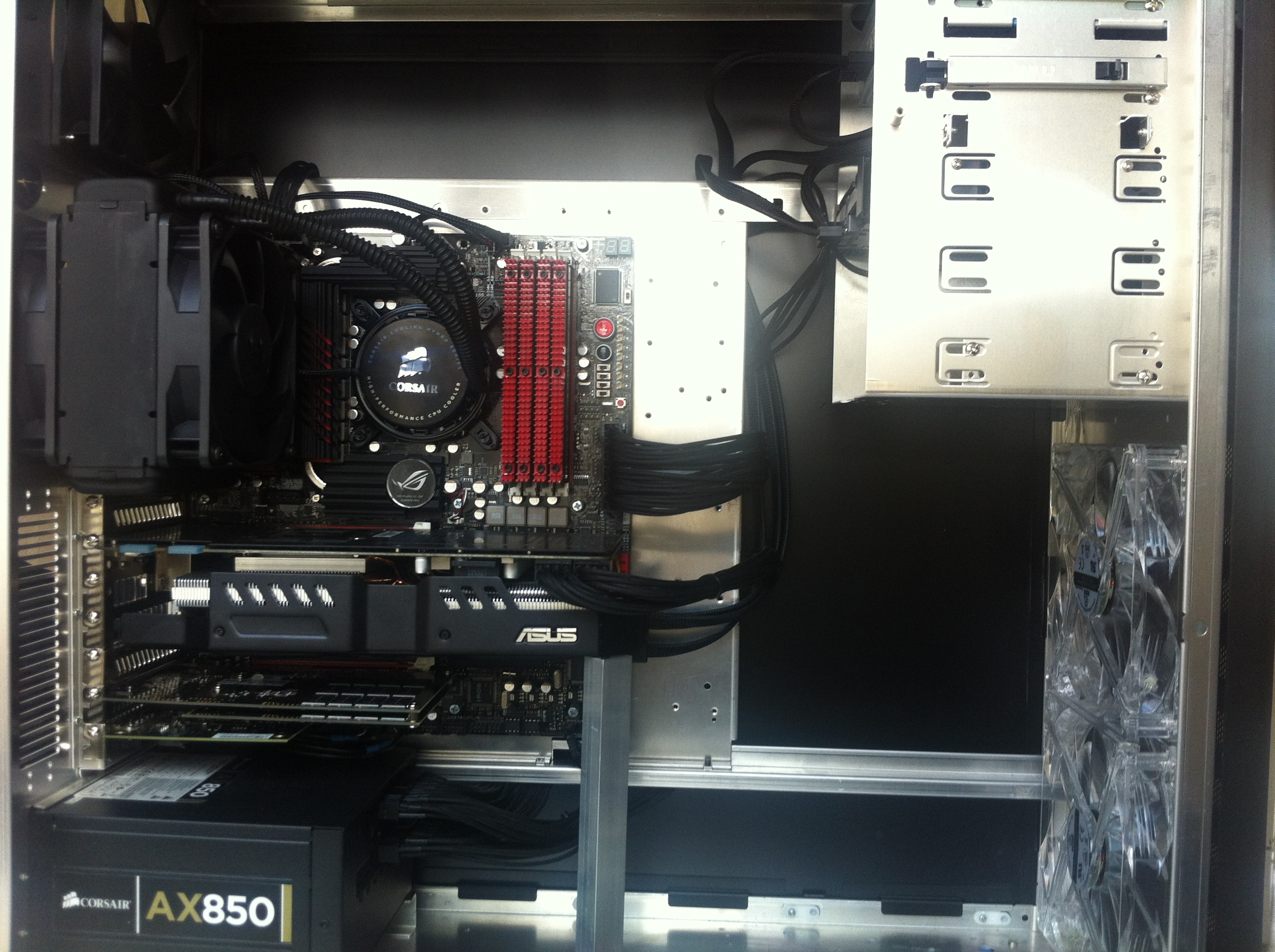

Jeg har nettopp bygget ny maskin, men opplever en "summe-lyd" (buzzing)
når jeg åpner en internettside, altså når den lastes inn eller når jeg scroller nedover en internettside.
Vanskelig å forklare lyden, men det kan vikre som en elektrisk summe-lyd.
Lyden kommer IKKE fra høyttalerene (B&W MM-1) men det kan virke som den kommer fra hovedkort/skjermkort området i maskinen.

Har lagt ved et bilde av bygget, som sagt så virker det som om lyden kommer fra nede til venstre i bilde et sted.

Har endelig funnet ut av lyden!
Det er PSU'en min som lager den.
