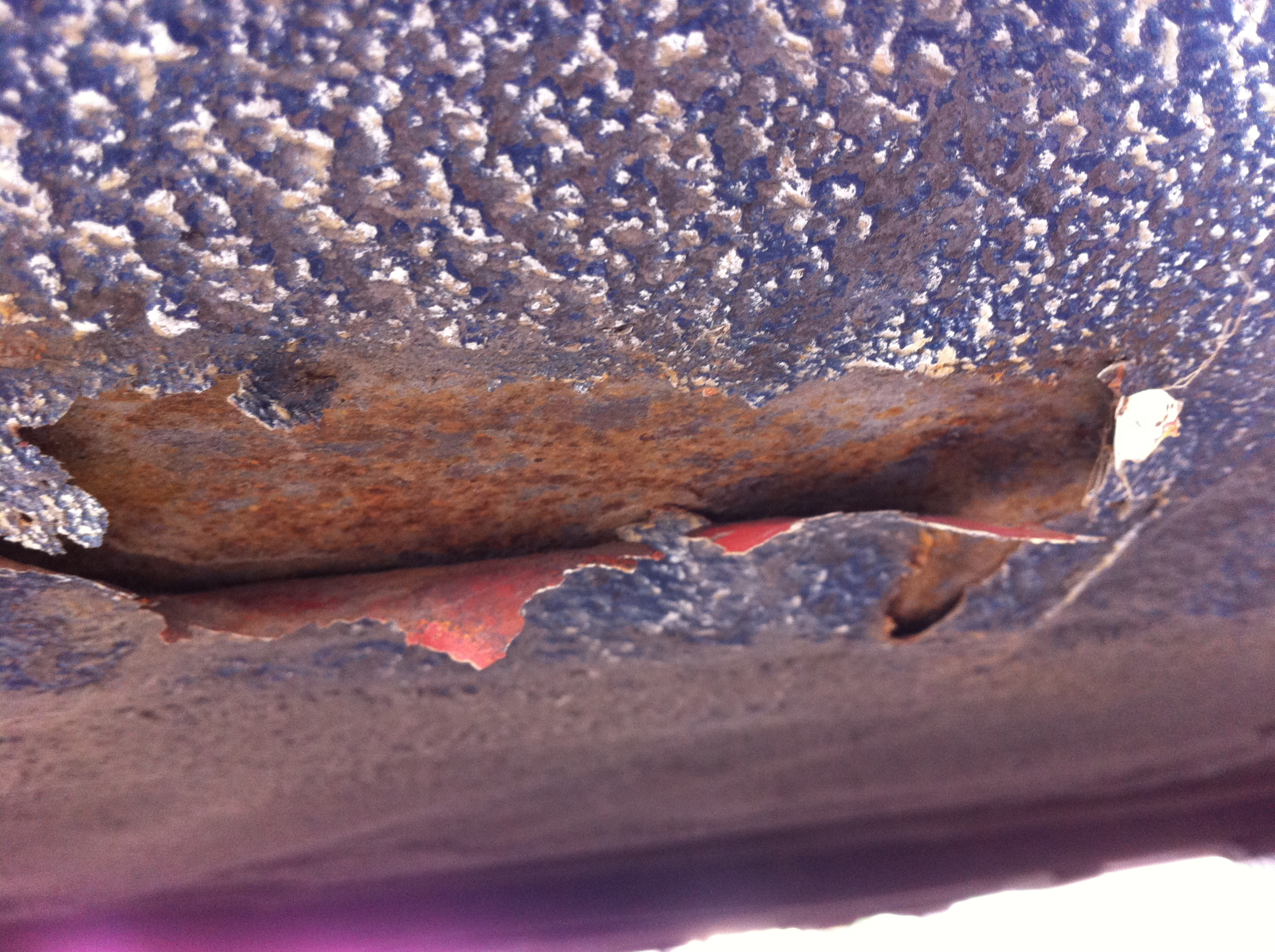

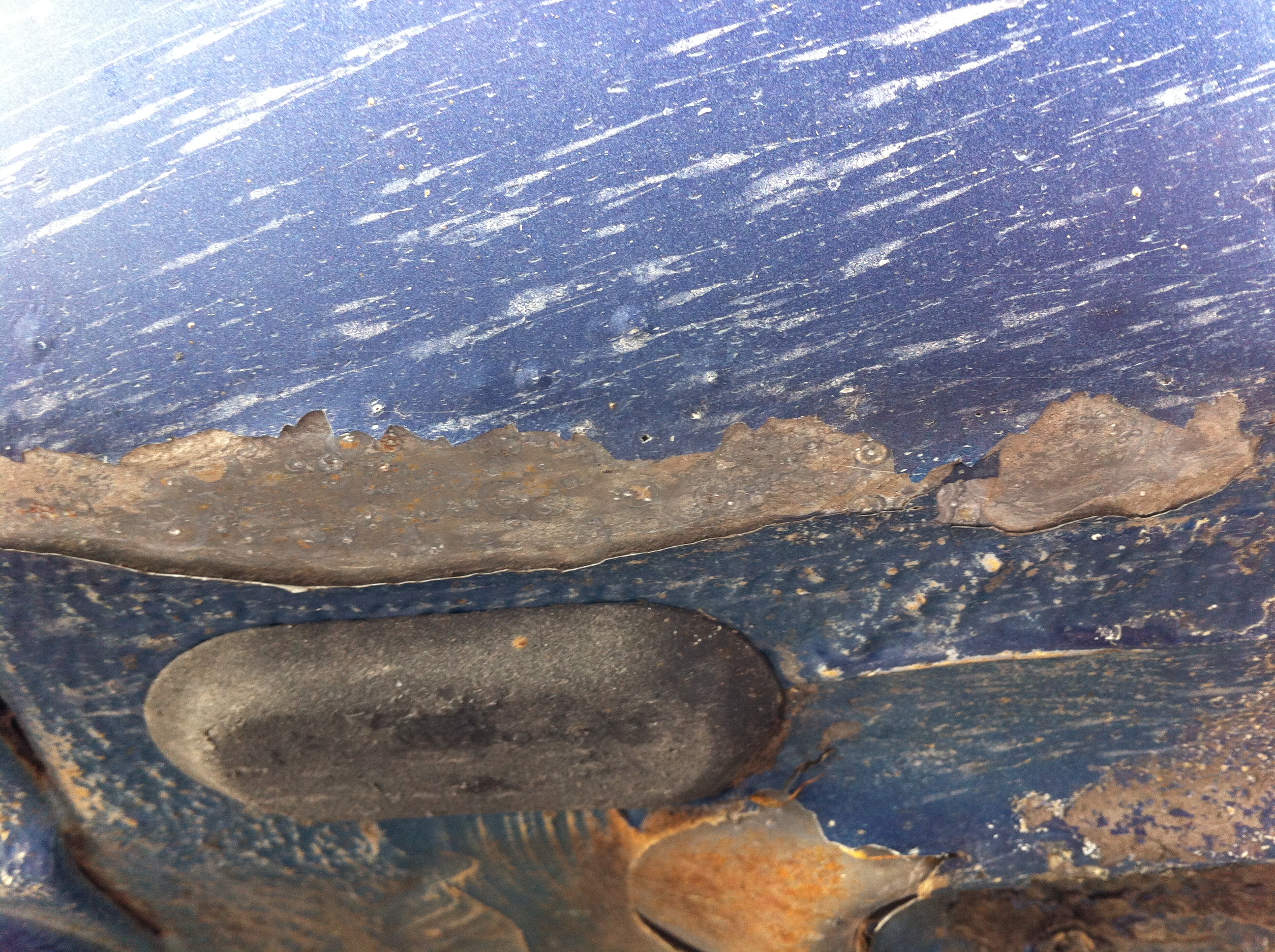

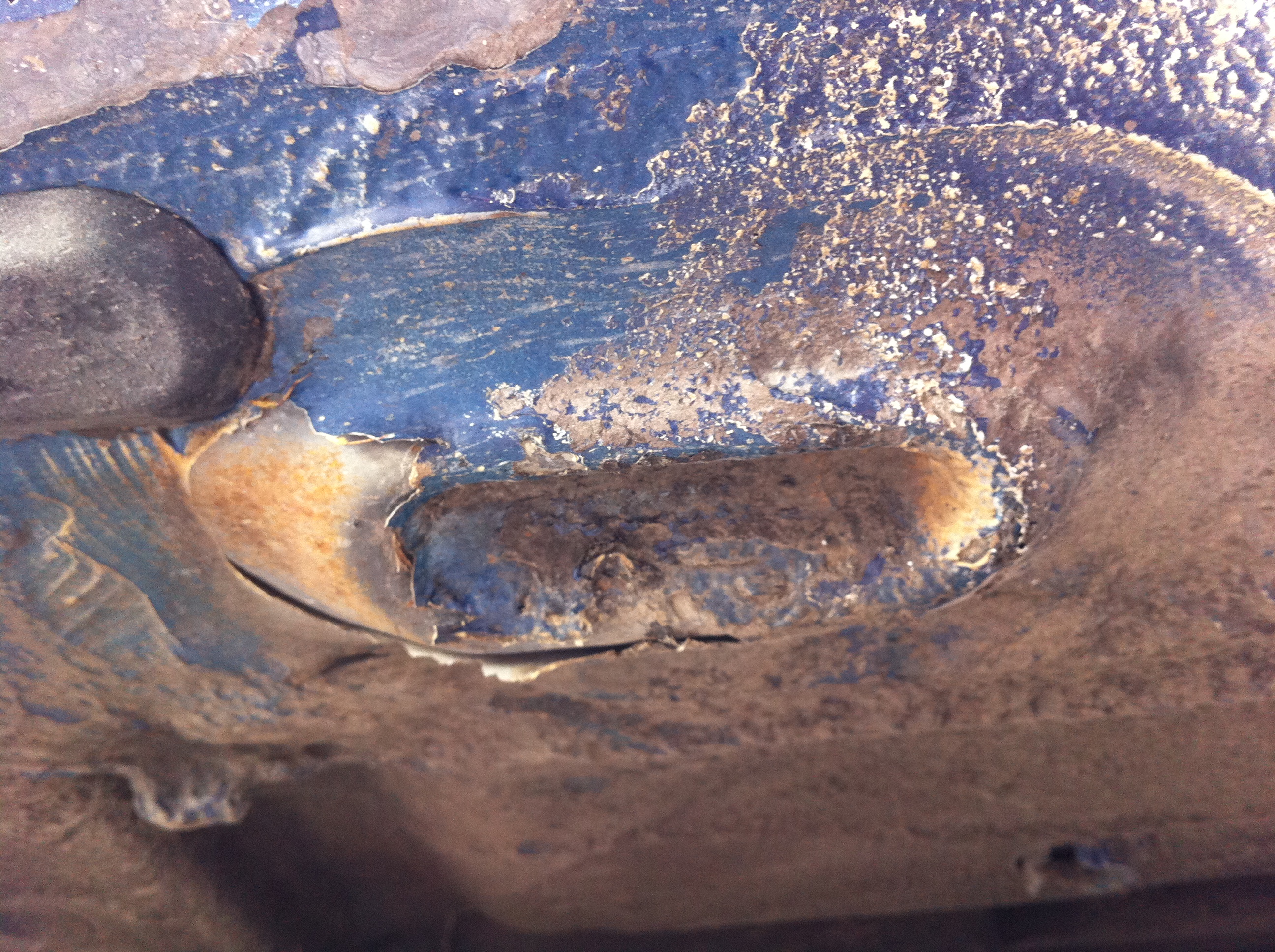

Ved dekkskifte på min 2004 renault, oppdaget jeg rust på kanalen. Jeg antar at det kun er overflaterust.
Jeg tenkte jeg skulle klare å ta dette selv. Med dette trenger jeg innspill på fremgangsmåte og produkter jeg trenger. Har aldri gjort dette før.
Tenkte å pusse ned slik at rusten er borte, og smøre på en slags ruststopper..
Får jeg tak i det jeg trenger på biltema?
Legger ved bilder av problemet
Du kan jo levere bilen til tektylbehandling, men det stemmer som du sier.
Pussebort all rust så behandle den om det ikke skal være fint og du skal lakere over.
Sandpapir, stålbørste eller sandblåsning, spørsmålet er jo hvor fint du vil ha det og hvor mye rust det er.
Det må være helt tørt før du smører på noe.
