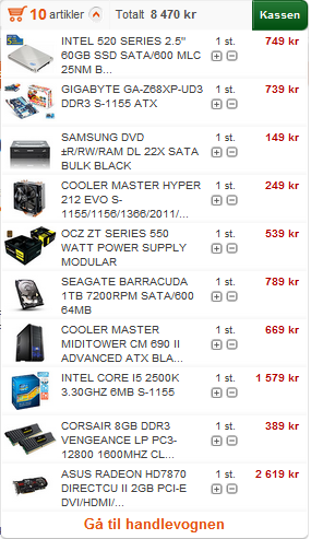

Elvis Plesly Skrevet 5. mai 2012 Skrevet 5. mai 2012 Hei! Har endelig bestemt meg for å bygge en PC. Blir første gang, og er heller ikke superkjent med deler. Det betyr at jeg trenger hjelp med å finne de rette delene for prisen! Merk: Selvom det står 6-9k vil jeg jo så klart ha billigst mulig, ikke presse meg helt opp til 9k hvis ikke nødvendig. Trenger bare ting til selveste PCen, ikke skjerm, mus, matte osvosv. Vil ha midtower, liker litt style i ting jeg har, men ikke for overdrevent. Vil ha stilrent, med noen få merkbare ting som synes, og kanskje litt lys. Ikke for dyrt kabinett altså. Så klart også bra, og så stille som mulig. Skal bli brukt til sosialt media, skole, spille. Til skole blir det jo så klart litt film redigering, men bare utrolig sjeldent, så vil ikke tro jeg trenger i7. Ellers så ser den nye i5 Ivy Bridge ganske fin ut. Tror jeg skal bruke stock CPU - ikke overclocke, men gi inn tips og forslag til forskjellige CPUer. Vil gjerne dra end games på full, f.eks BF3 MP på ultra ?? Med lite lagg og så høy FPS som mulig (60?). Og så klart senere spill som kommer etterhvert. Så langt har jeg valgt ut følgende: Hva synes dere?

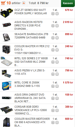

terje k. Skrevet 5. mai 2012 Skrevet 5. mai 2012 Jeg kommer med ett oppsett så jeg syntes du burde velge, altså velge alle de delene jeg mener du bør velge, da jeg legger vekt på det som betyr noe. Feks du gjorde feilen og valgte en dyr HDD som ikke vil gi deg noe mer ytelse enn den jeg valgte. Jeg valgte ett bedre skjermkort som er nok til å kjøre BF3 maksa. Ivy bridge er ikke nødvendig da dette ikke vil gi deg merkbar ytelse iforhold til Sandy Bridge, også er du på busjett så. 1
Elvis Plesly Skrevet 5. mai 2012 Forfatter Skrevet 5. mai 2012 (endret) Jeg kommer med ett oppsett så jeg syntes du burde velge, altså velge alle de delene jeg mener du bør velge, da jeg legger vekt på det som betyr noe. Feks du gjorde feilen og valgte en dyr HDD som ikke vil gi deg noe mer ytelse enn den jeg valgte. Jeg valgte ett bedre skjermkort som er nok til å kjøre BF3 maksa. Ivy bridge er ikke nødvendig da dette ikke vil gi deg merkbar ytelse iforhold til Sandy Bridge, også er du på busjett så. Du har valgt et SSD som er bulk? Selv vet jeg ikke hva det er, men den er billigere enn den som er original -- skeptisk.. Edit: Vet du hva bulk er? Endret 5. mai 2012 av younghunk
terje k. Skrevet 5. mai 2012 Skrevet 5. mai 2012 Jeg kommer med ett oppsett så jeg syntes du burde velge, altså velge alle de delene jeg mener du bør velge, da jeg legger vekt på det som betyr noe. Feks du gjorde feilen og valgte en dyr HDD som ikke vil gi deg noe mer ytelse enn den jeg valgte. Jeg valgte ett bedre skjermkort som er nok til å kjøre BF3 maksa. Ivy bridge er ikke nødvendig da dette ikke vil gi deg merkbar ytelse iforhold til Sandy Bridge, også er du på busjett så. Du har valgt et SSD som er bulk? Selv vet jeg ikke hva det er, men den er billigere enn den som er original -- skeptisk.. Edit: Vet du hva bulk er? Ja, det er en som kommer uten 3.5" monteringsramme, som du ikke trenger, da det er plass til en 2,5" i det kabinettet du valgte. 1
Elvis Plesly Skrevet 5. mai 2012 Forfatter Skrevet 5. mai 2012 Jeg kommer med ett oppsett så jeg syntes du burde velge, altså velge alle de delene jeg mener du bør velge, da jeg legger vekt på det som betyr noe. Feks du gjorde feilen og valgte en dyr HDD som ikke vil gi deg noe mer ytelse enn den jeg valgte. Jeg valgte ett bedre skjermkort som er nok til å kjøre BF3 maksa. Ivy bridge er ikke nødvendig da dette ikke vil gi deg merkbar ytelse iforhold til Sandy Bridge, også er du på busjett så. Du har valgt et SSD som er bulk? Selv vet jeg ikke hva det er, men den er billigere enn den som er original -- skeptisk.. Edit: Vet du hva bulk er? Ja, det er en som kommer uten 3.5" monteringsramme, som du ikke trenger, da det er plass til en 2,5" i det kabinettet du valgte. Åja, det er jo flott! Men hvorfor ikke vannkjøler? Og trenger jeg kjølerpasta??
Olestokk Skrevet 5. mai 2012 Skrevet 5. mai 2012 kjølepasta kommer med, grunnen er at en luftkjøler vil gjøre den samme jobben billigere og med mindre lyd. jeg ville dog gått ned til en Intel 330 SSD og lagt litt penger i hovedkortet. forskjellen på Intel 520 og 330 er egentlig ikke stor nok til at du kan merke den med det blotte øyet.
Elvis Plesly Skrevet 5. mai 2012 Forfatter Skrevet 5. mai 2012 kjølepasta kommer med, grunnen er at en luftkjøler vil gjøre den samme jobben billigere og med mindre lyd. jeg ville dog gått ned til en Intel 330 SSD og lagt litt penger i hovedkortet. forskjellen på Intel 520 og 330 er egentlig ikke stor nok til at du kan merke den med det blotte øyet. Jo, men hva er kjølepasta?? Ol, så en 330 bulk intel ssd da. Hvilket hovedkort vil du anbefale?
Olestokk Skrevet 5. mai 2012 Skrevet 5. mai 2012 Asus P8Z68-V LX er vel innenfor de penga du vil spare på å gå for 330 SSDen Kjølepasta sitter mellom CPUen og CPU kjøleren for å kunne overføre varmen mellom de to flatene bedre.
Elvis Plesly Skrevet 5. mai 2012 Forfatter Skrevet 5. mai 2012 Asus P8Z68-V LX er vel innenfor de penga du vil spare på å gå for 330 SSDen Kjølepasta sitter mellom CPUen og CPU kjøleren for å kunne overføre varmen mellom de to flatene bedre. Og det følger med? Men bør jeg ikke gå for z77?
Olestokk Skrevet 5. mai 2012 Skrevet 5. mai 2012 det følger med ja du trenger ikke Z77, Z68 virker helt utmerket til en i5 2500K
Elvis Plesly Skrevet 5. mai 2012 Forfatter Skrevet 5. mai 2012 det følger med ja du trenger ikke Z77, Z68 virker helt utmerket til en i5 2500K Hva med ivy bridge i5?
Olestokk Skrevet 5. mai 2012 Skrevet 5. mai 2012 hvis du skal ha Ivy bridge i5 vil det være lurt med Z77, men Ivy koster mer, samme med Z77 hovedkortene
Elvis Plesly Skrevet 5. mai 2012 Forfatter Skrevet 5. mai 2012 hvis du skal ha Ivy bridge i5 vil det være lurt med Z77, men Ivy koster mer, samme med Z77 hovedkortene Ok, oppdateres imorgen
Lami Skrevet 5. mai 2012 Skrevet 5. mai 2012 Ja Ivy Bridge koster 180,- mer, og er ikke akkurat stor prisforskjell på hovedkortene heller

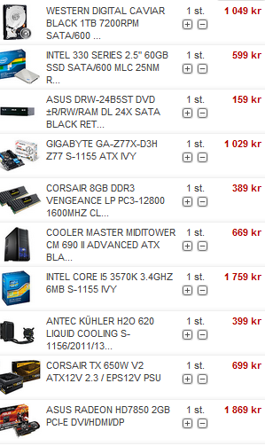

Elvis Plesly Skrevet 6. mai 2012 Forfatter Skrevet 6. mai 2012 Forresten, har egentlig hovedkortet noe å si (så klart, du kan jo ikke ha et til 100..) når det kommer til ytelse? Liksom et hovedkort z68 for 799 og et for f.eks 999 har vel ikke noe å si?
Elvis Plesly Skrevet 6. mai 2012 Forfatter Skrevet 6. mai 2012 Ok, nå ser lista mi sånn ut: Men jeg lurer på noe, er kortet 3D? Altså kan jeg spille spill i 3D osv?
