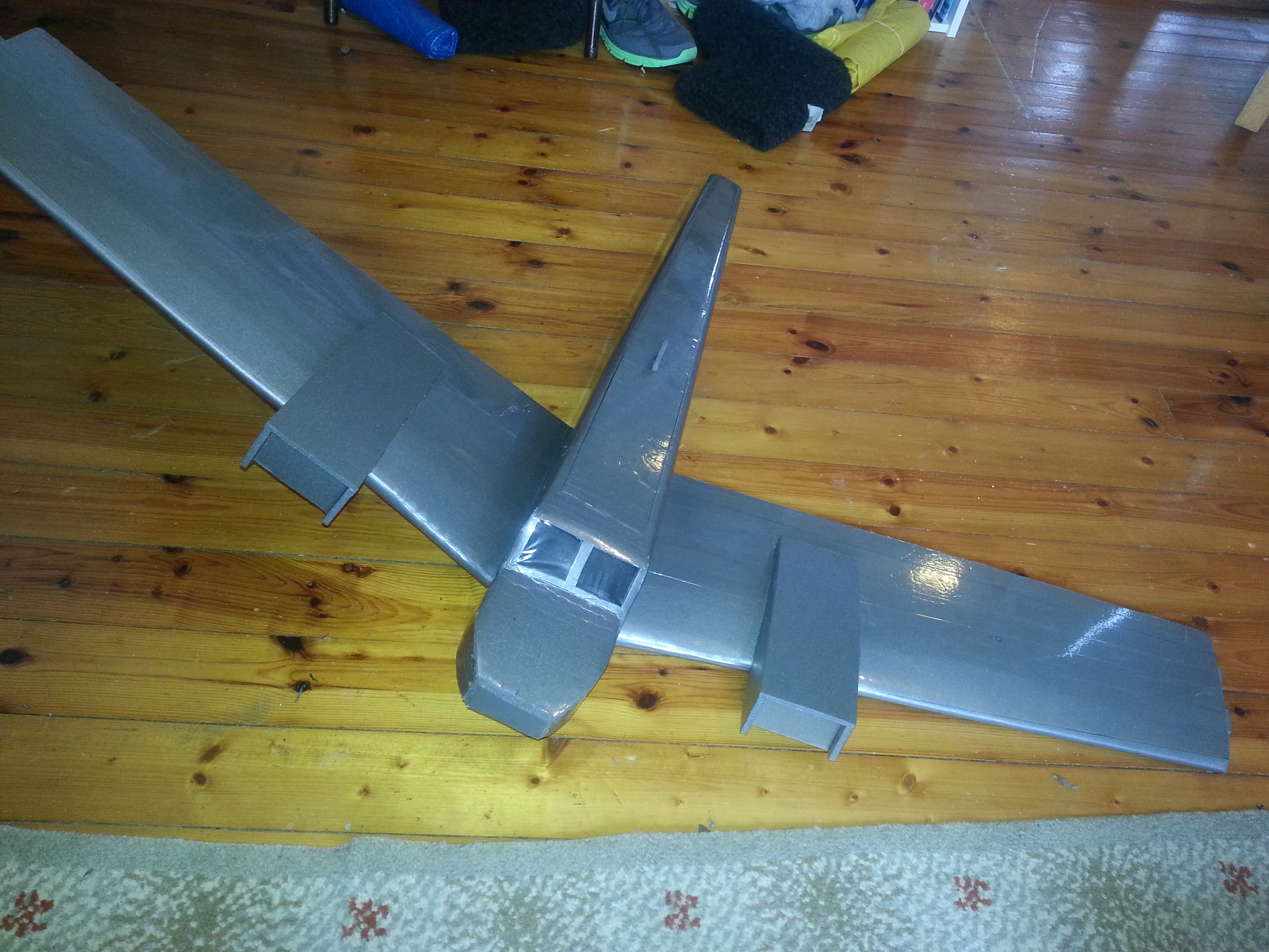

Jeg bygger fra skratch med radiostyring !
Itek
Takk :)

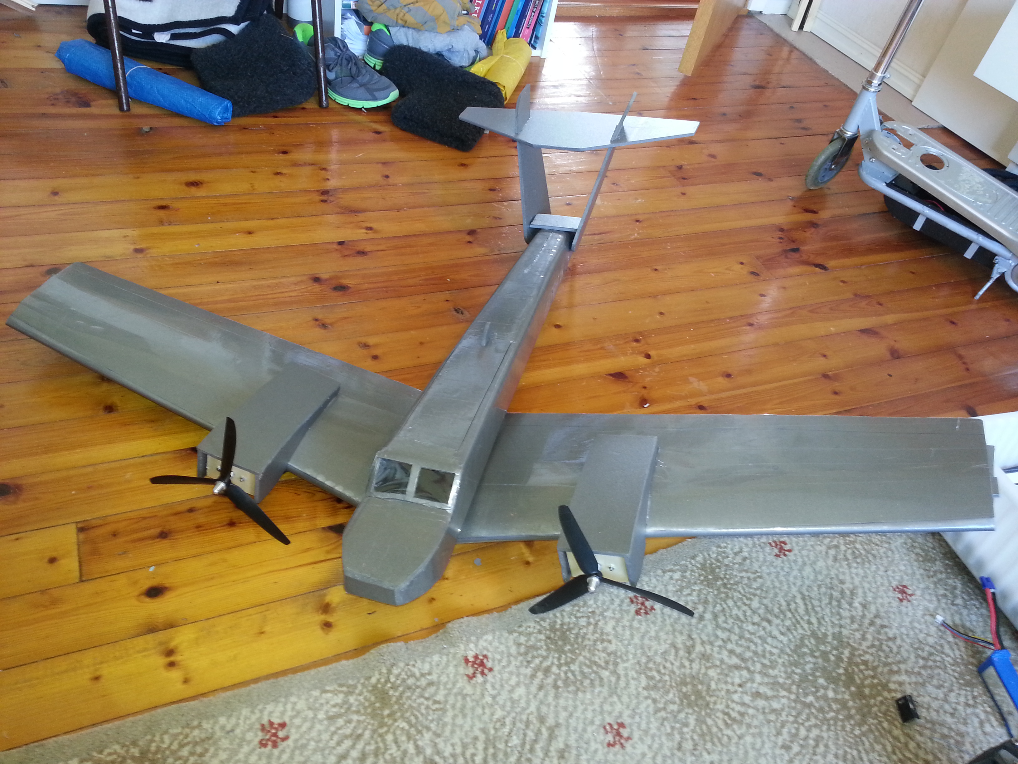

Dette var første gangen jeg brukte denne "teipen". Det er egentlig teip-liknende ark på rull som legges på. Limet aktiveres når det varmes opp. Brukte et lite "strykejern" :)
Endret av Itek
Ting faller på plass :)
Neste skritt er å gå ut for å glideteste flyet og finne balansepunktet (CG). Deretter skal jeg ha på flottører. Dette blir et sjøfly!

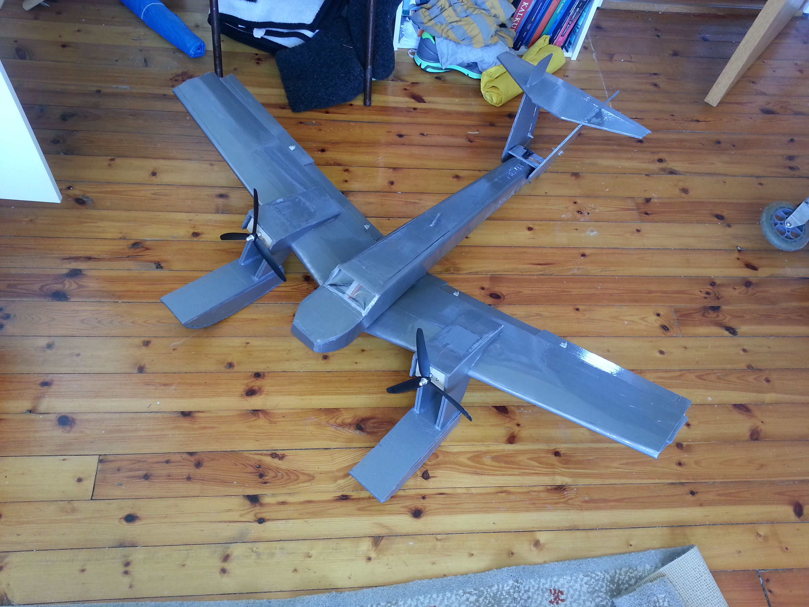

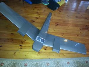

Jeg har nå vinklet motorene litt nedover, slik at motorene ikke drar flyet oppover slik som i videoen rett før jeg krasjet.. Dette gjorde at flyet flyr stabilt og fint.
Den kraftige vinklingen av vingene gjør flyet superstabilt! Ulempen er at det blir mye vanskeligere å svinge, balanserorene har nesten ingen ting for seg å gjøre. Flyet svinger fint ved å justere farten på motorene hver for seg (yaw) og høyderoret til pitch, trenger egentlig ikke mer kontrollarealer enn det!
Ny video kommer senere, neste gang blir det fra vann. Håper flyet flyter... :confused:

Har prøvd på vannet, en heller kjedelig affære. Flyet tok nesten av, men det endte i en sprut.
Har nå ødelagt en esc, to ubecer og 1 (?) servo. Utrolig hvor lite elektronikkvennlig saltvann er.

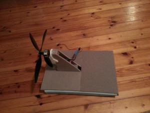

Singlepost-prosjekt!

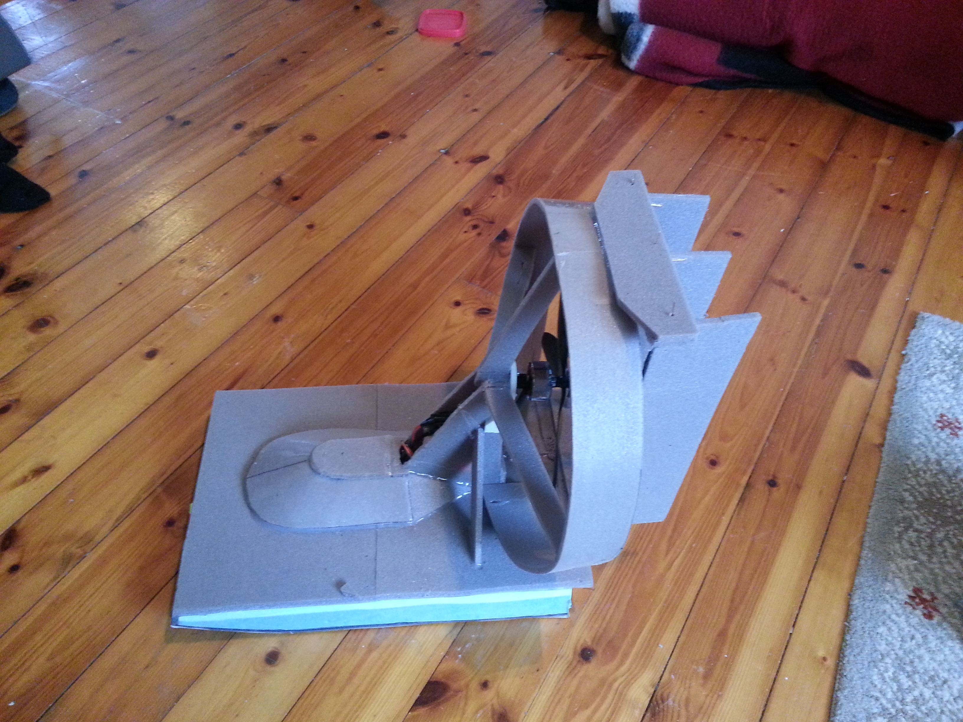

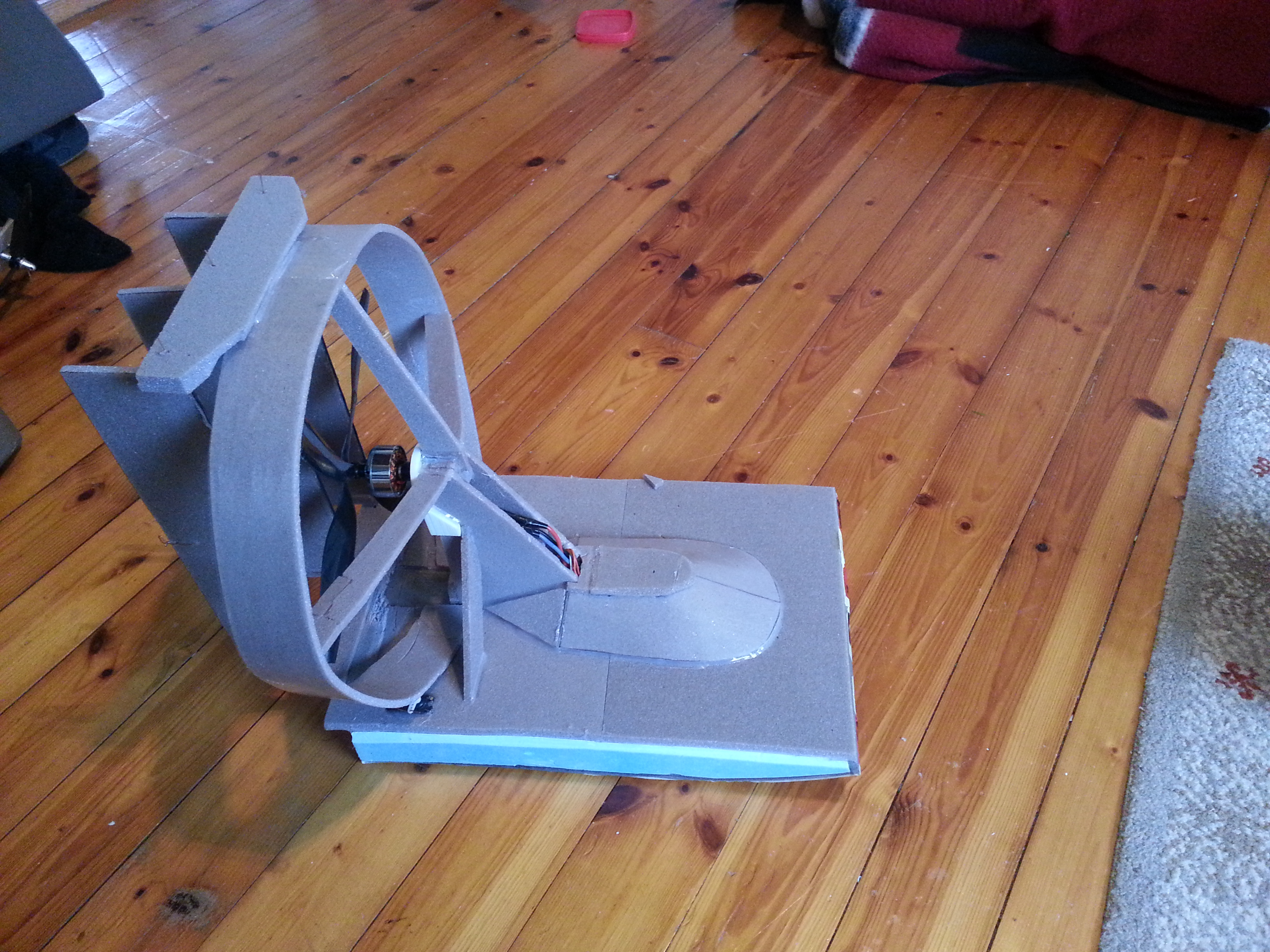

Har bygd sump-båt :D
Få bilder av byggingen, men båten er jo ganske enkel. Tenker nok denne blir morsom når/hvis snøen kommer! Jeg lagde den med tanke på å bruke den dersom noen andre prosjekter skulle krasje eller noe på vannet, sånn at jeg kan kjøre et tau ut...
Video:

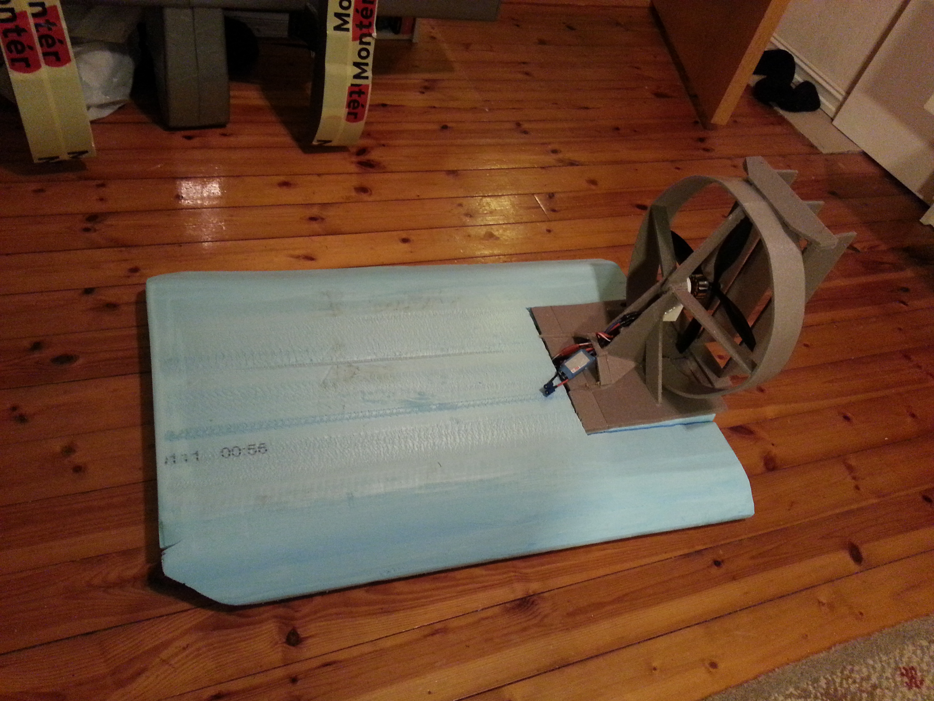

Gresset viste seg å ikke være så glatt som jeg trodde, båten tippet over en gang, har reparert den tre ganger allerede. :/
Fungerer nok mye bedre på vann eller snø!
http://youtu.be/-aPtjTVGTCQ
Endret av Itek

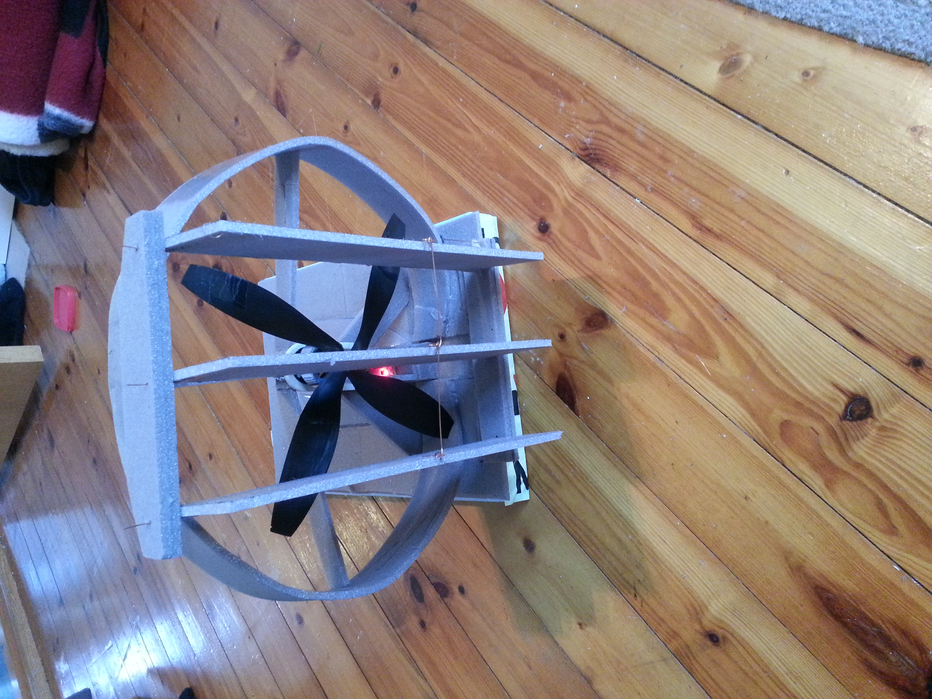

Prøvde sumpbåten på vannet, det var litt vind og den tippet over etter en liten runde. Egentlig som ventet. Propellen og ducten er for stor i forhold til skroget..
Jo, men denne gangen var jeg heldig :p
Pga den store ducten var det bare motoren som gikk under vann. Motoren tåler det. Spylte bare med litt ferskvann, for å være sikker.
