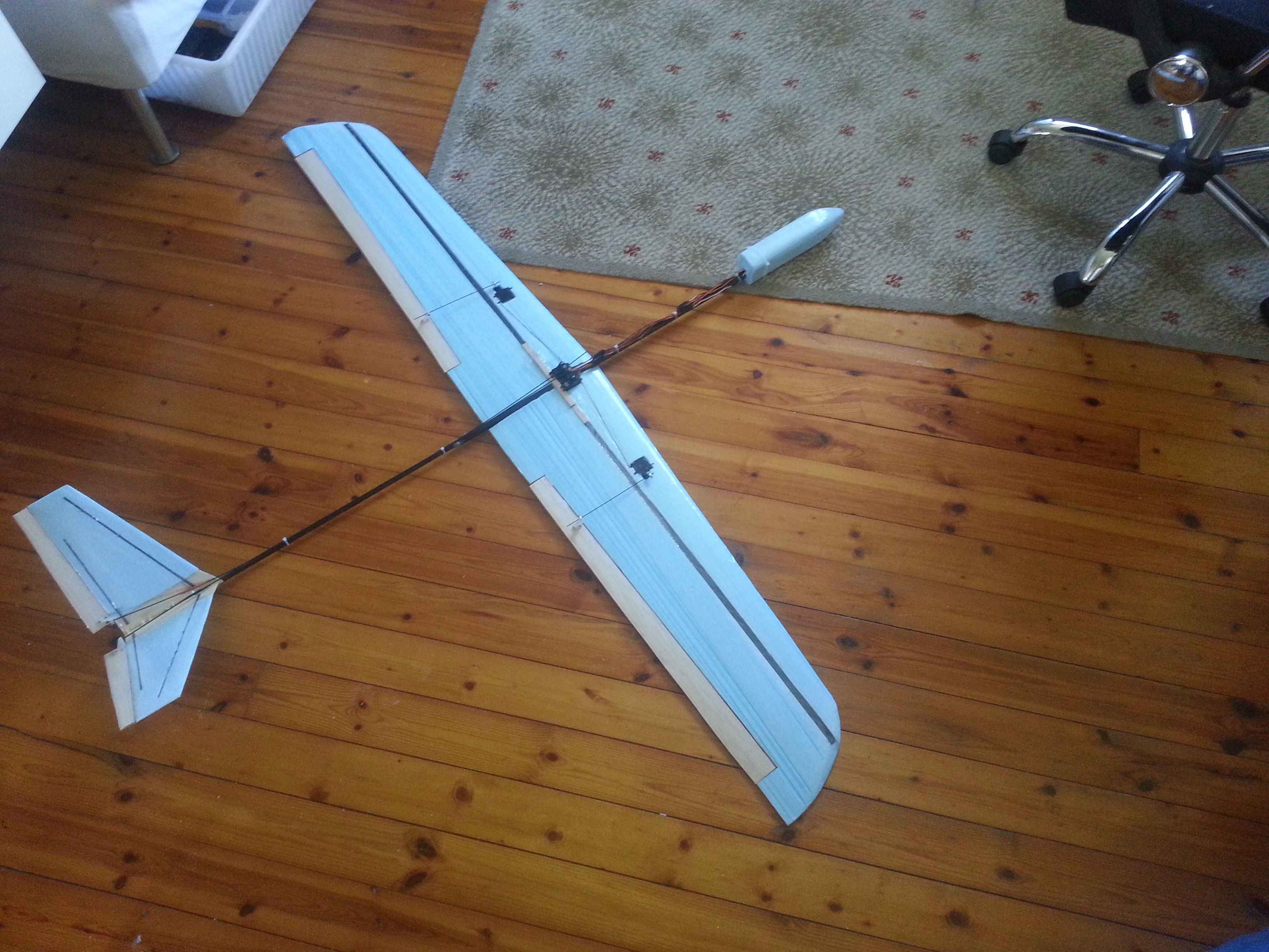

Har bygget et seilfly! - prosjektet er ferdig og prosjektet beskrives derfor med kun en post!

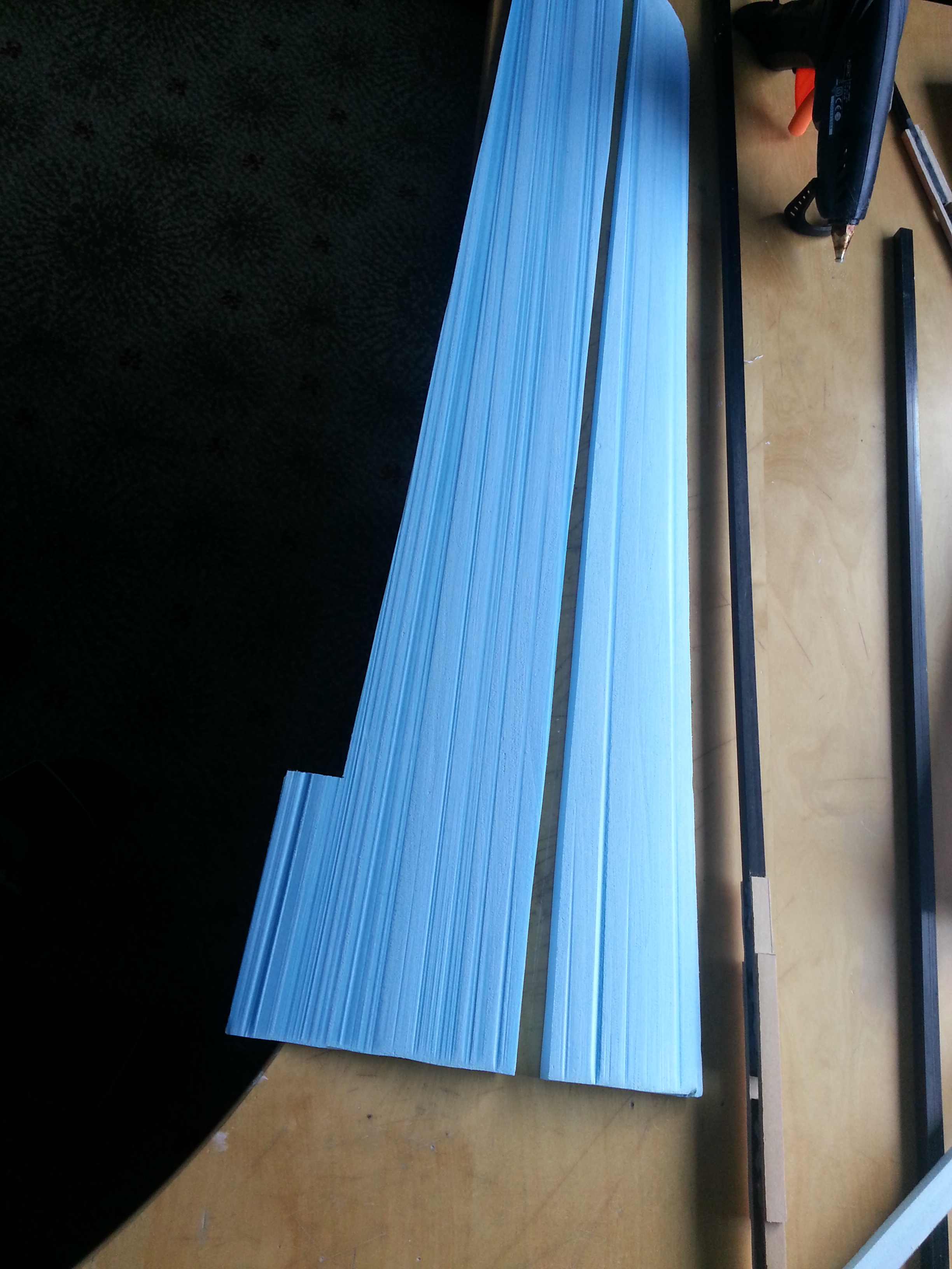

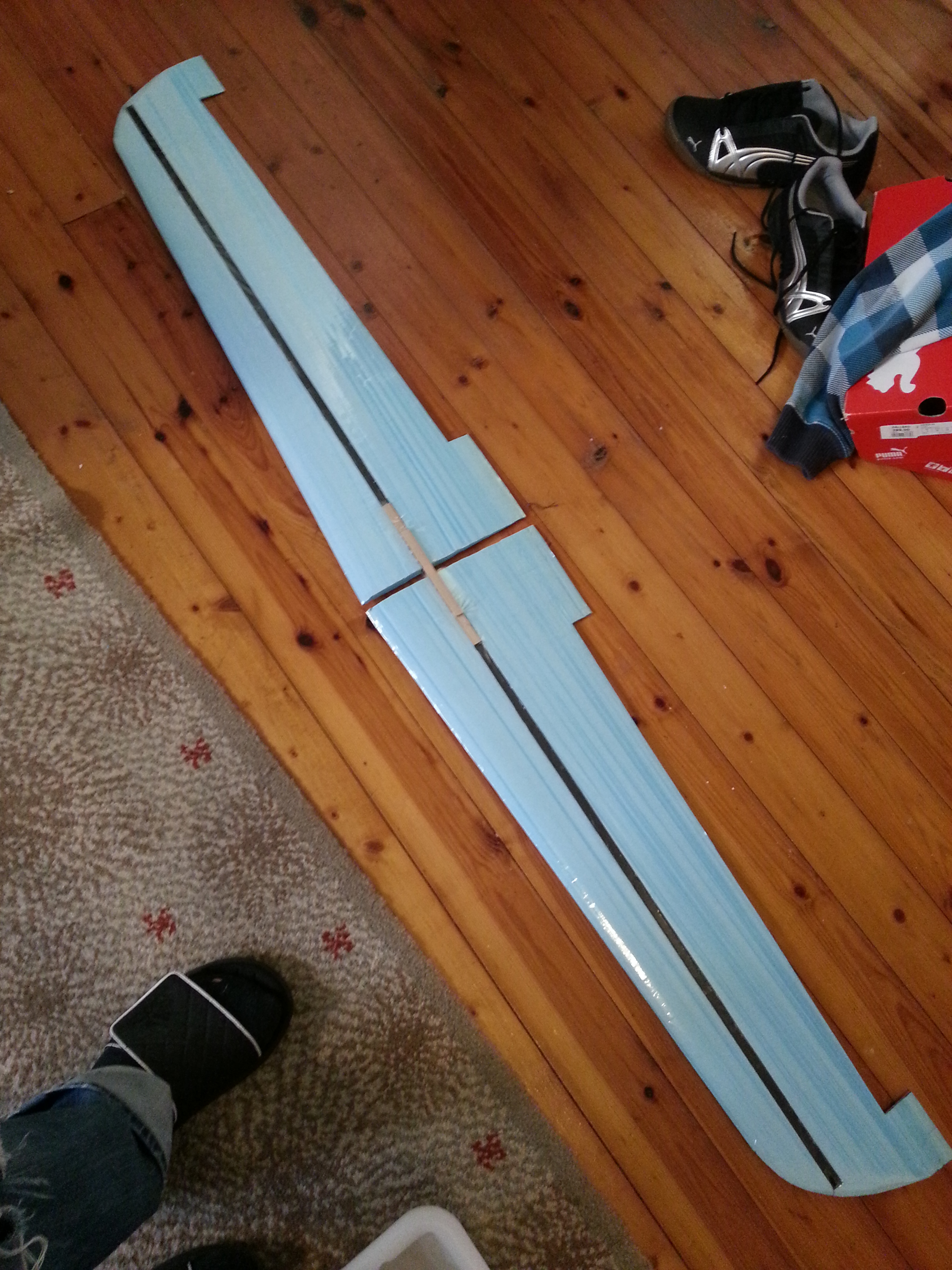

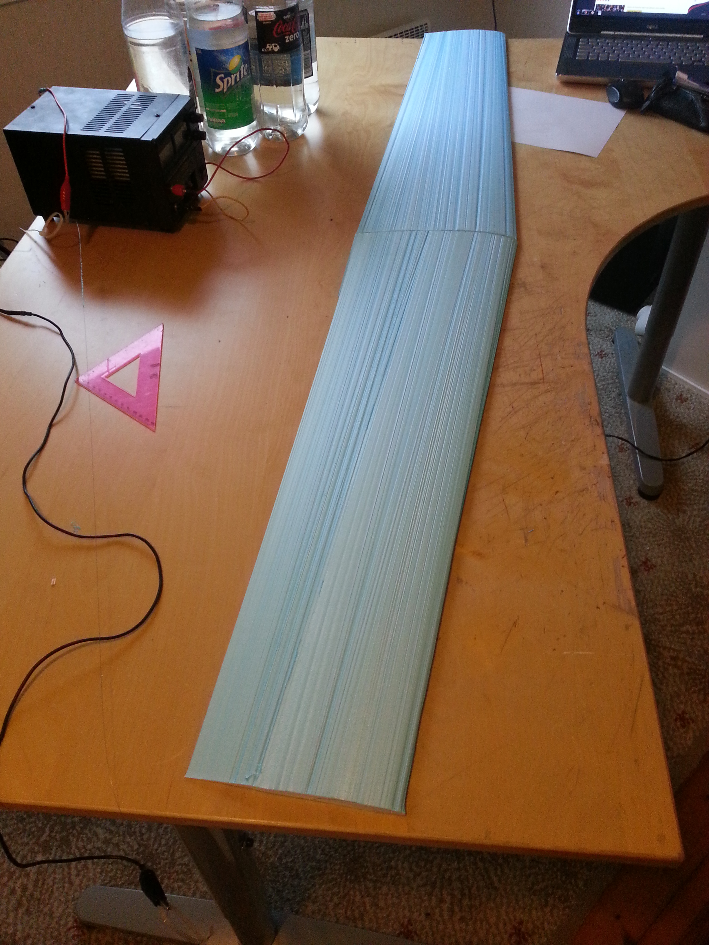

Vingene ble kuttet ut av xps. Ny kuttetråd gjorde at jeg hadde litt problemer, fikk ikke nok spenning gjennom tråden til å få en helt riktig temperatur. Fikk likevel et brukbart resultat, såvidt...:

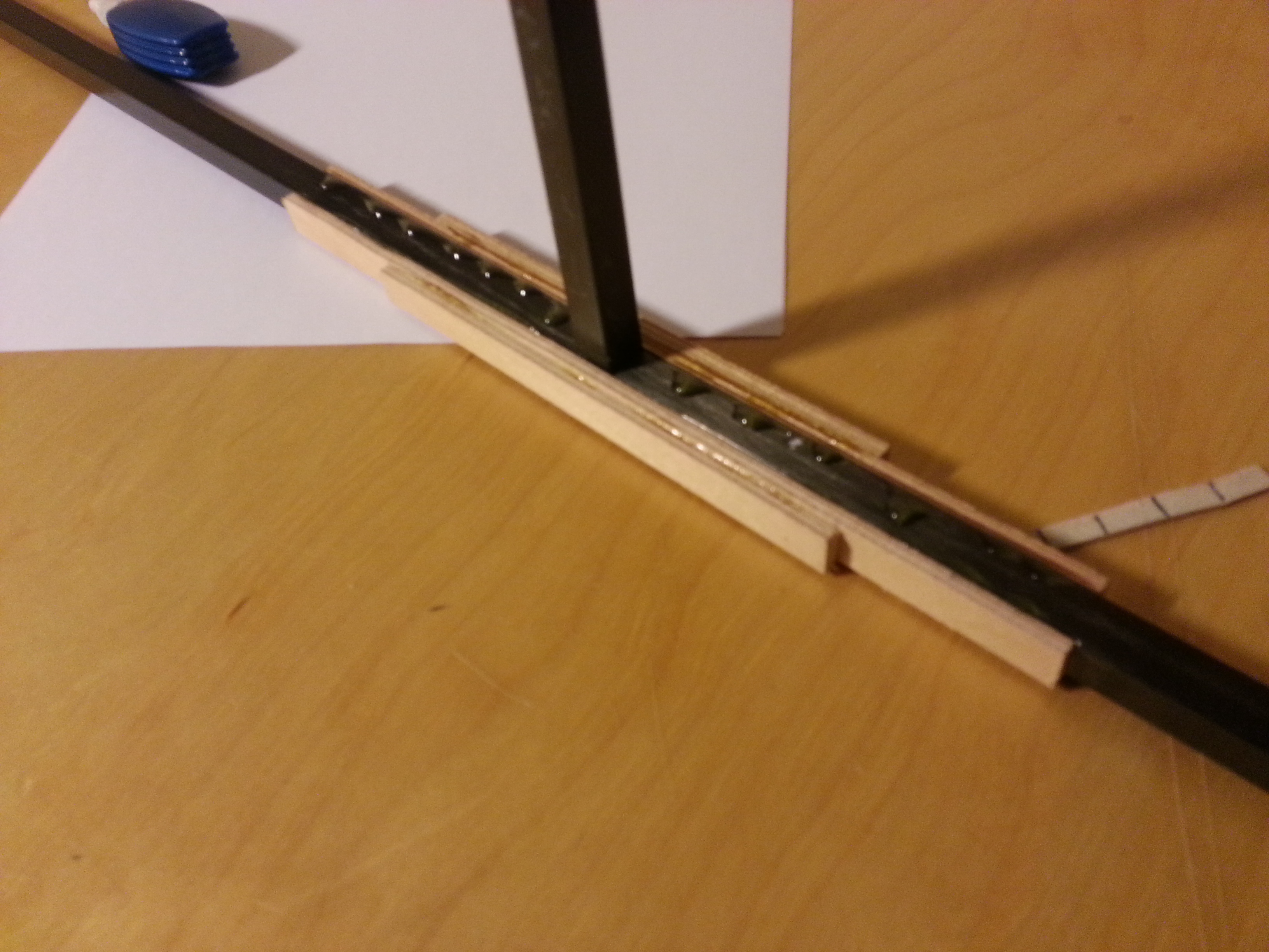

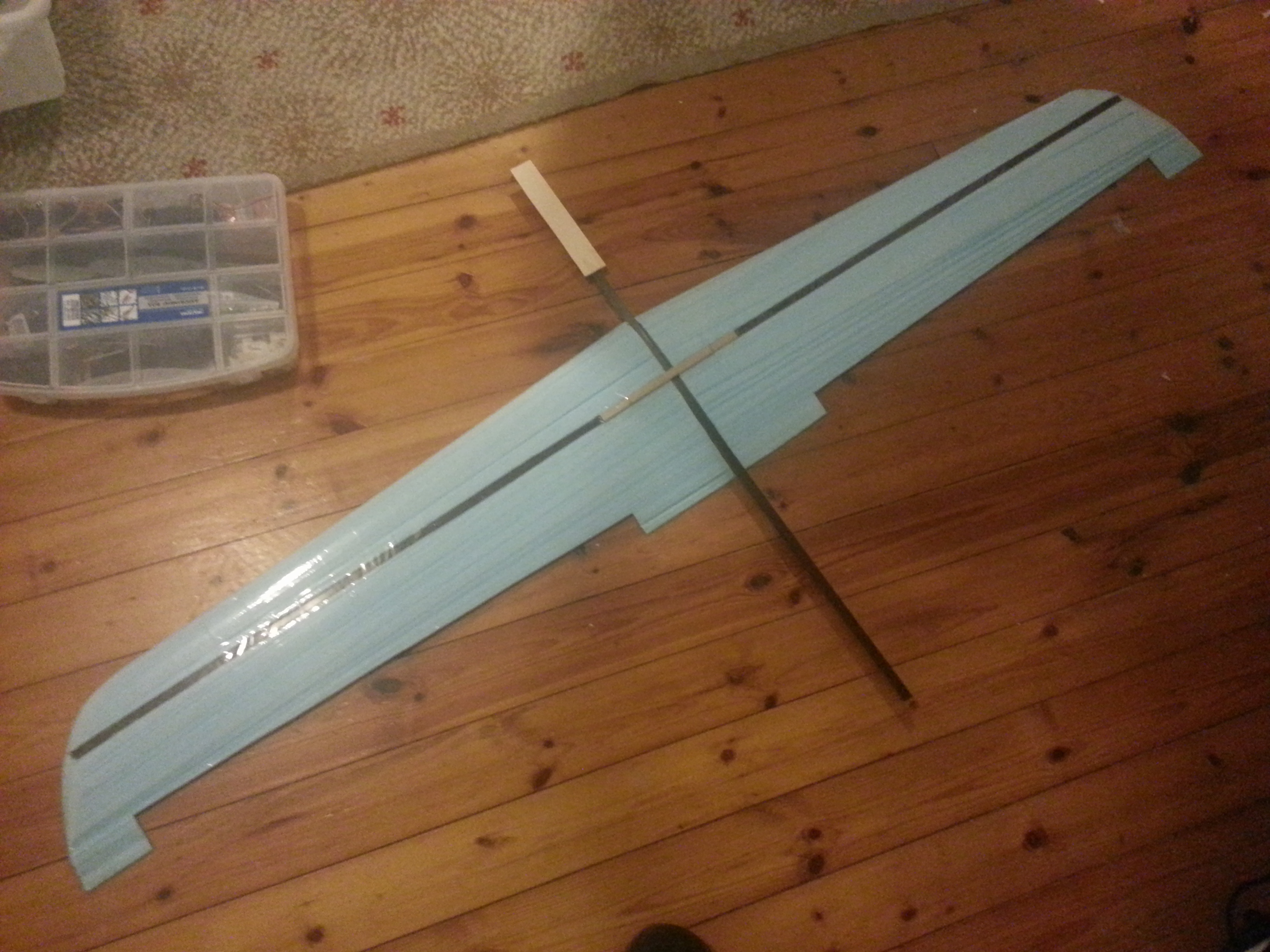

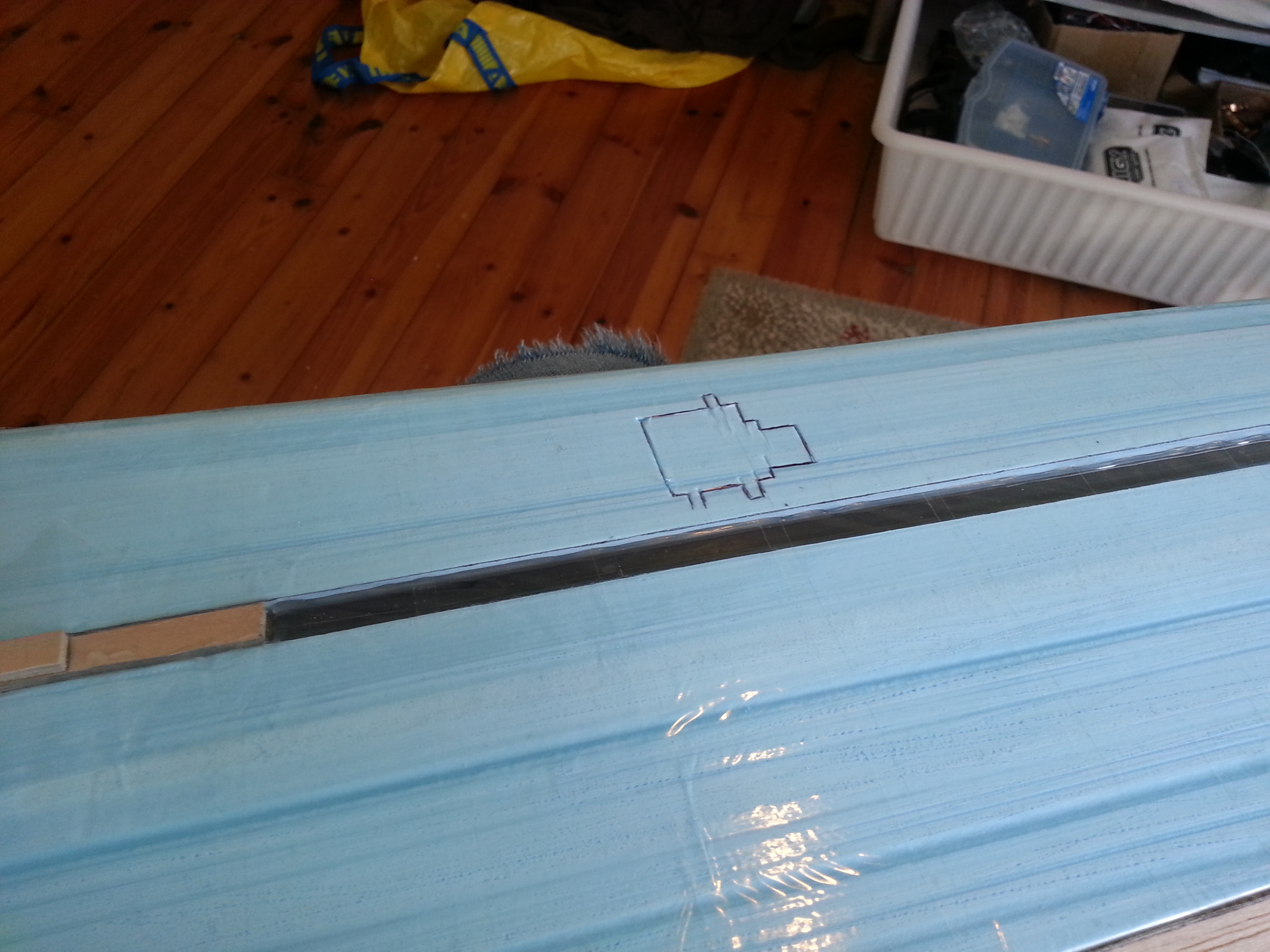

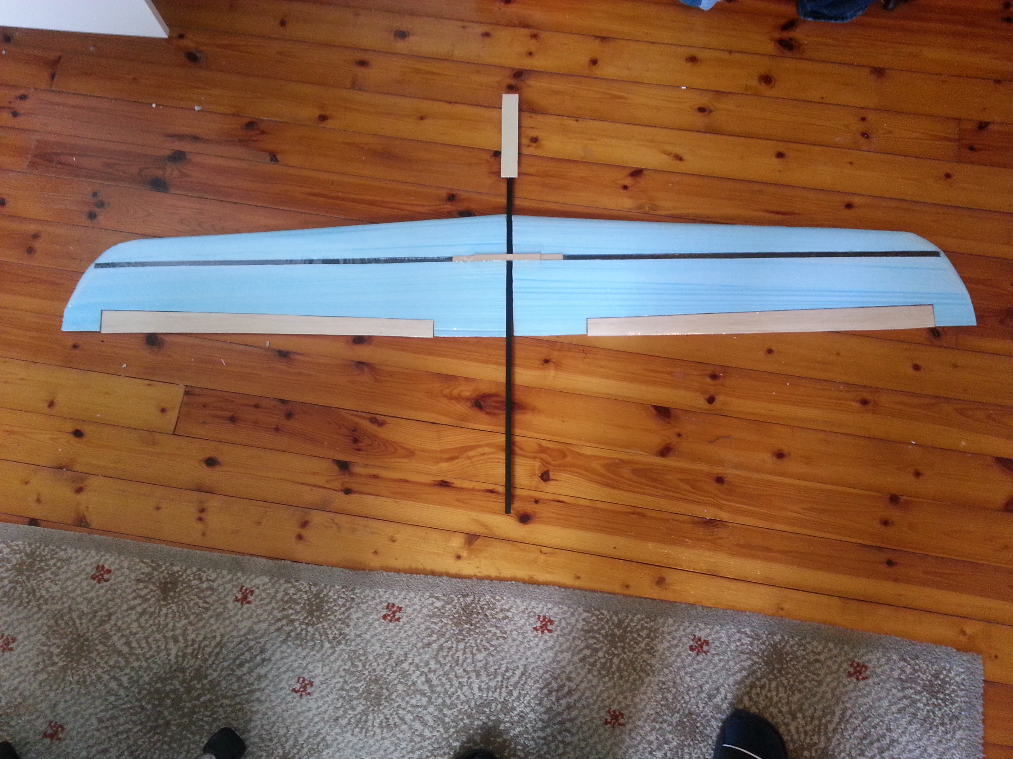

Spor til karbonfiber, plassert så nærme massesenteret som mulig for å unngå at vingen skal vri seg:

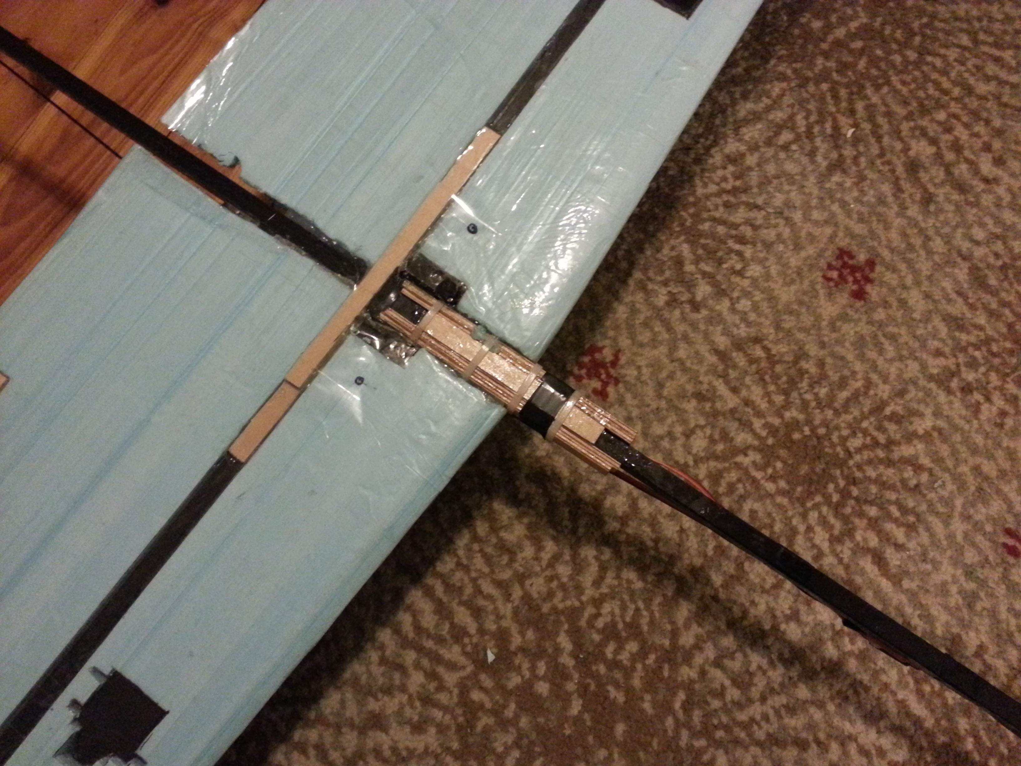

Karbonfiberen måtte sjøtes. Dette ble gjort slik:
Karbonfiberen er limt på plass inn i vingen:
Ny karbonfiber blir "kroppen":

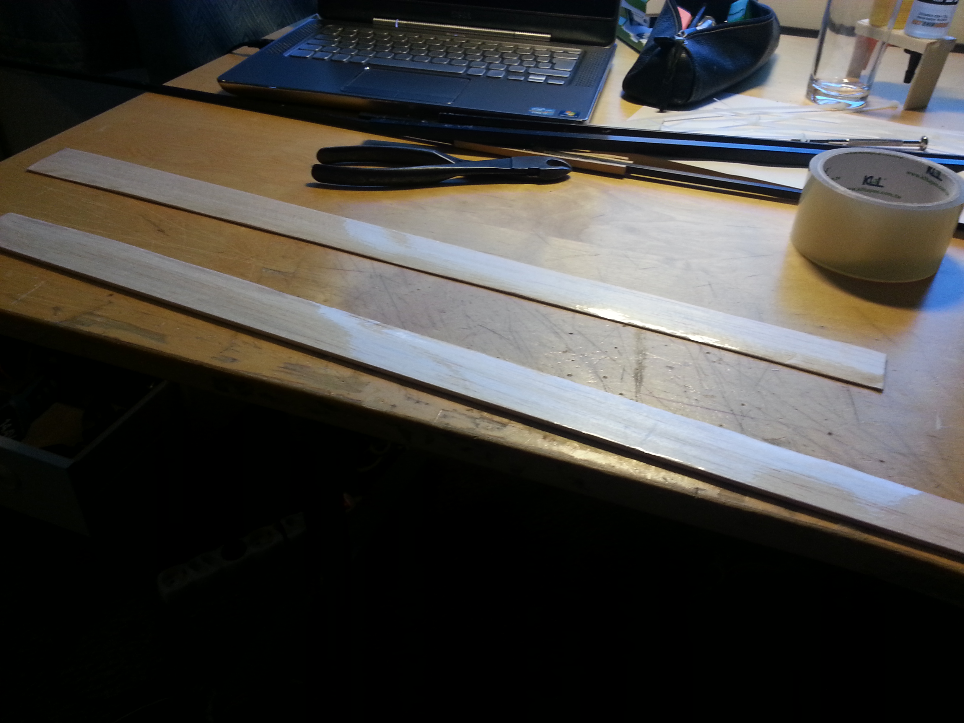

Balanserorene bygges av balsa som kles med klar pakketape. Første gangen jeg bruker balsa. Balsa kommer jeg til å bruke mer av!

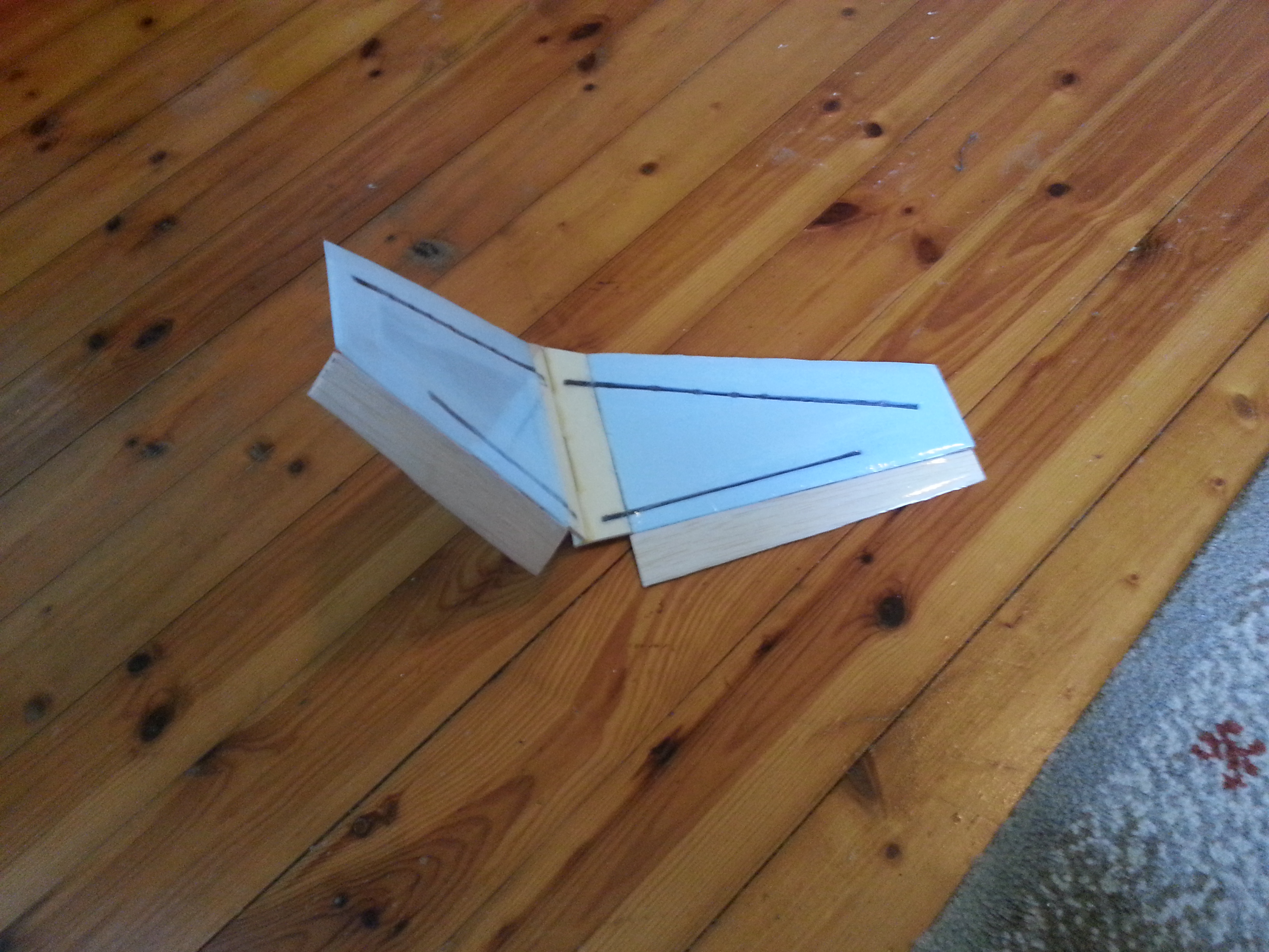

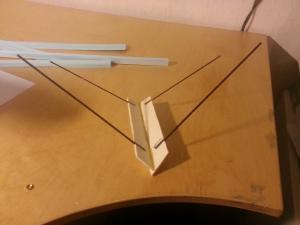

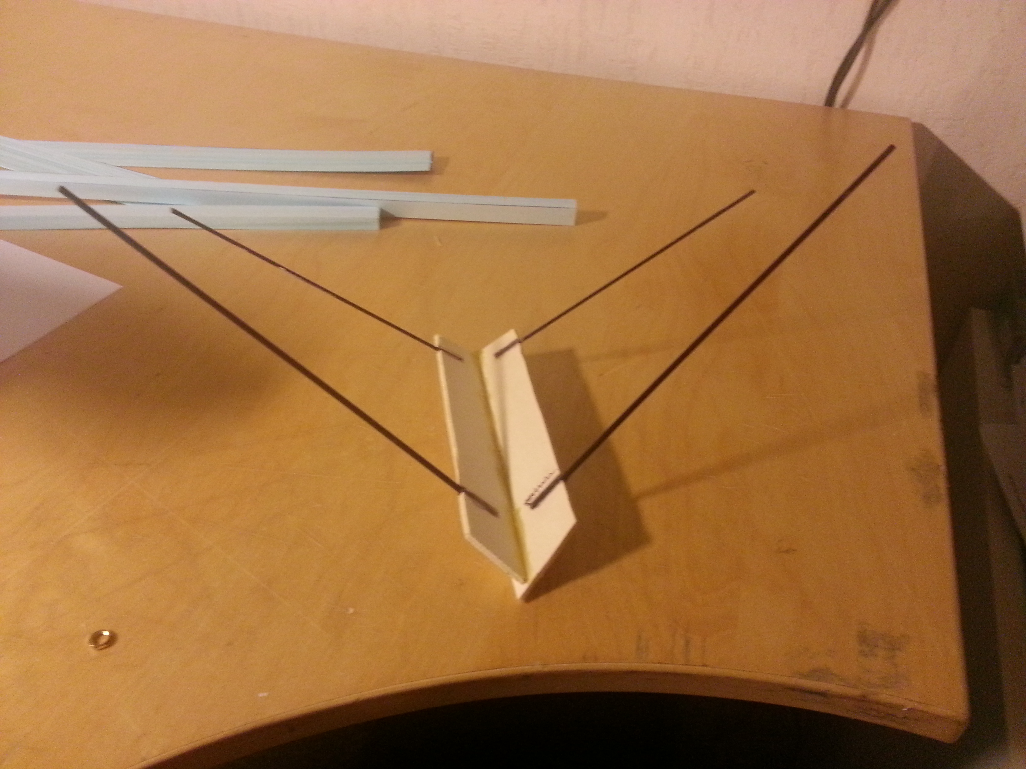

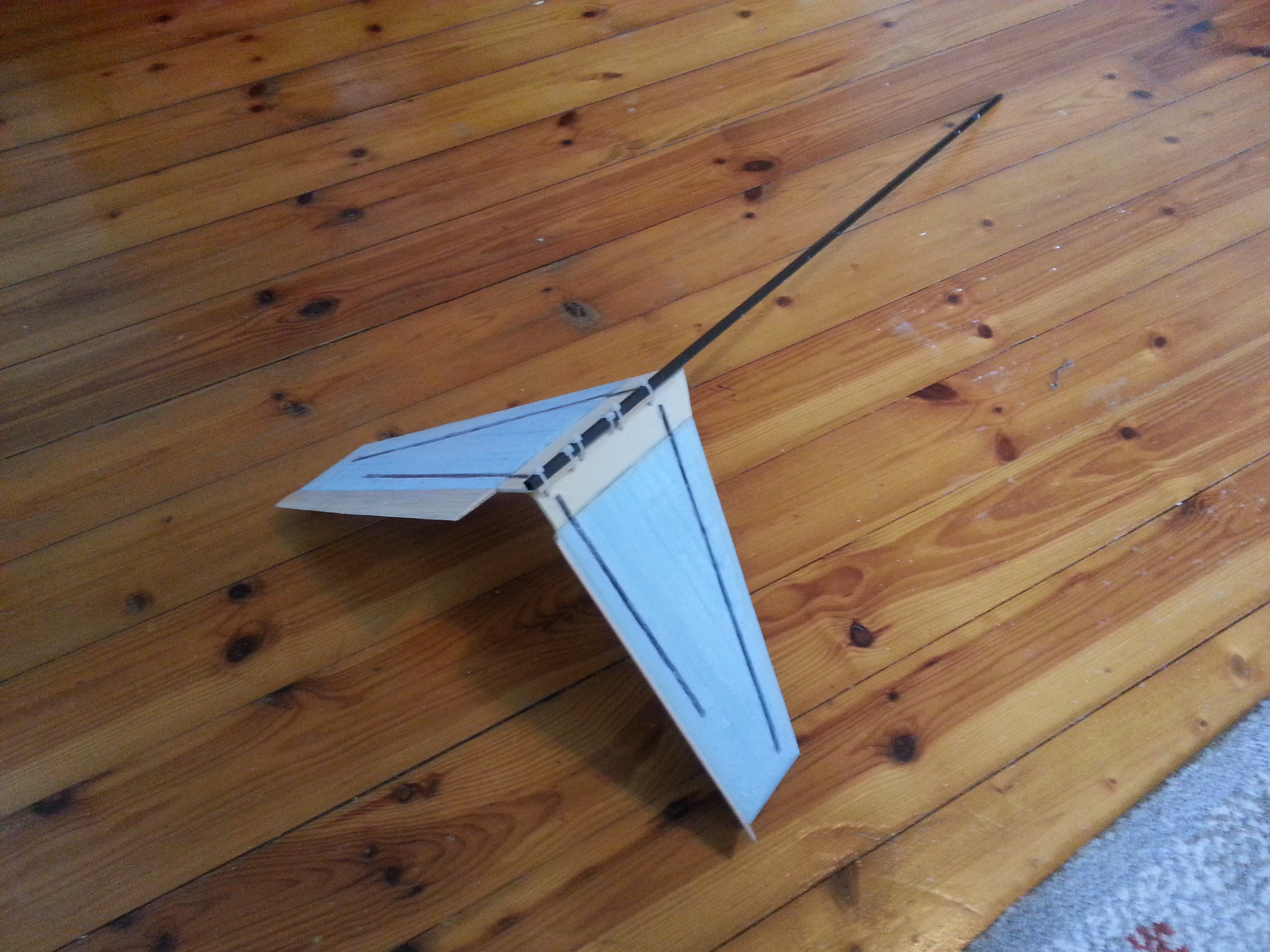

Flyet får V-hale, her er "skjelettet":

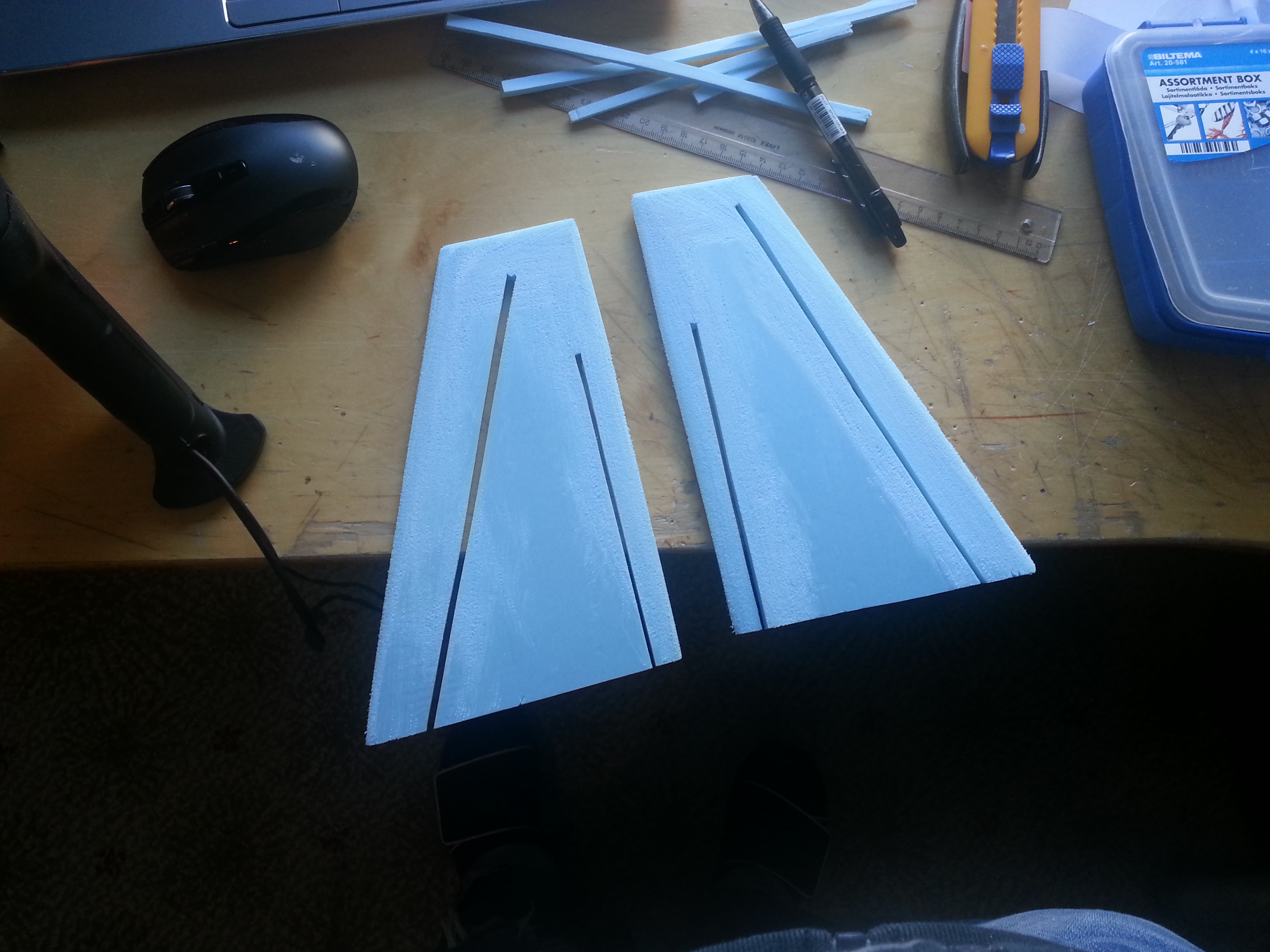

Resten av halen, kuttet i xps:

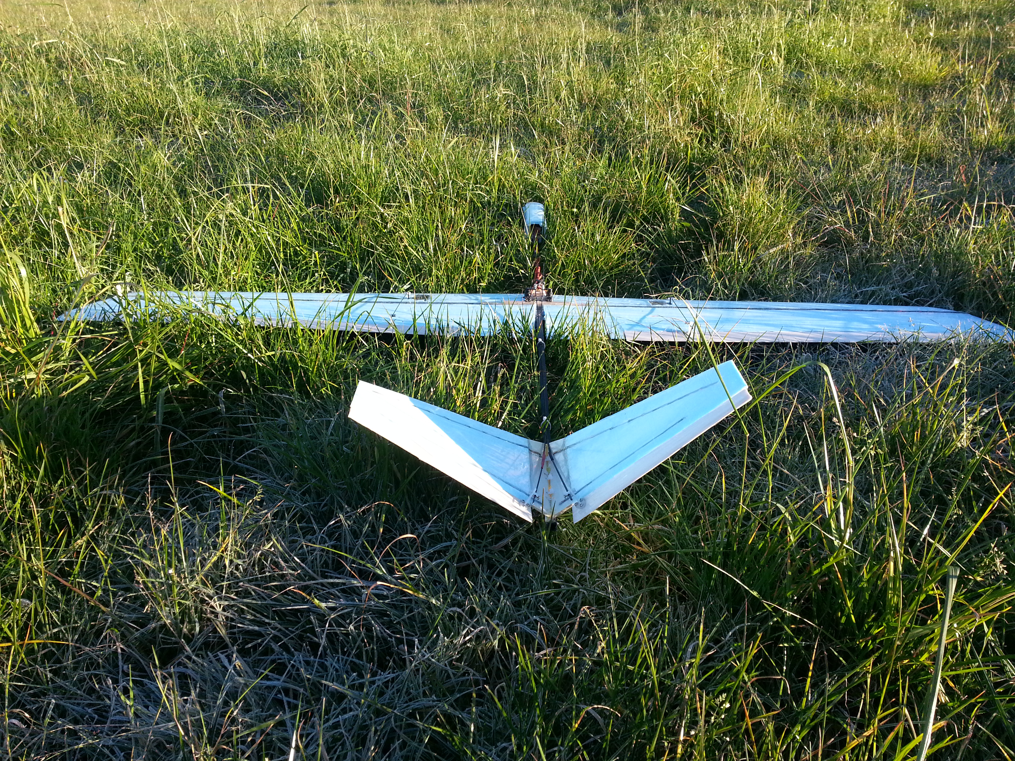

Her er høyderorene på plass, og alt er trukket med pakketape:
Halen er stripset og limt på karbonfiber:

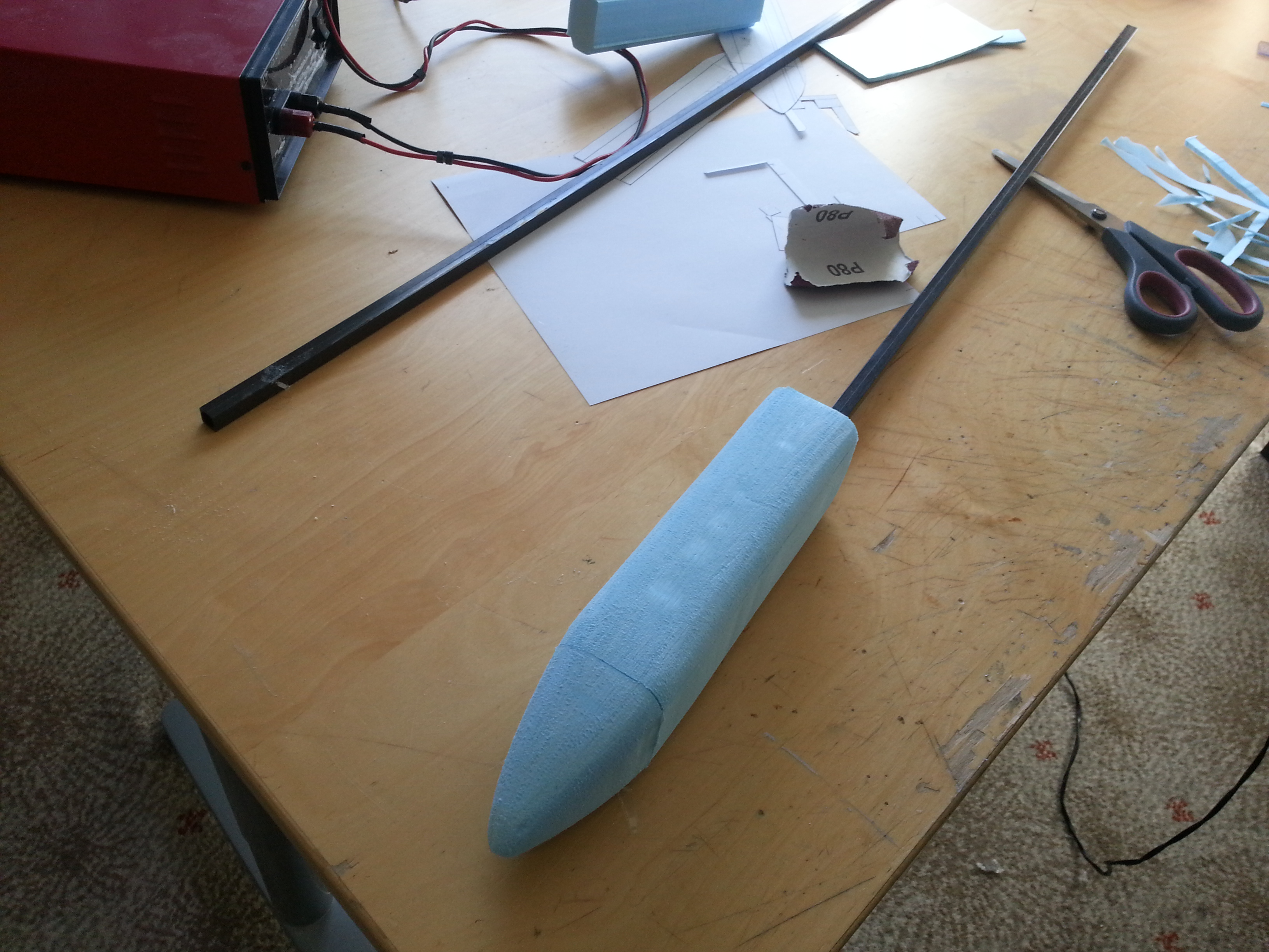

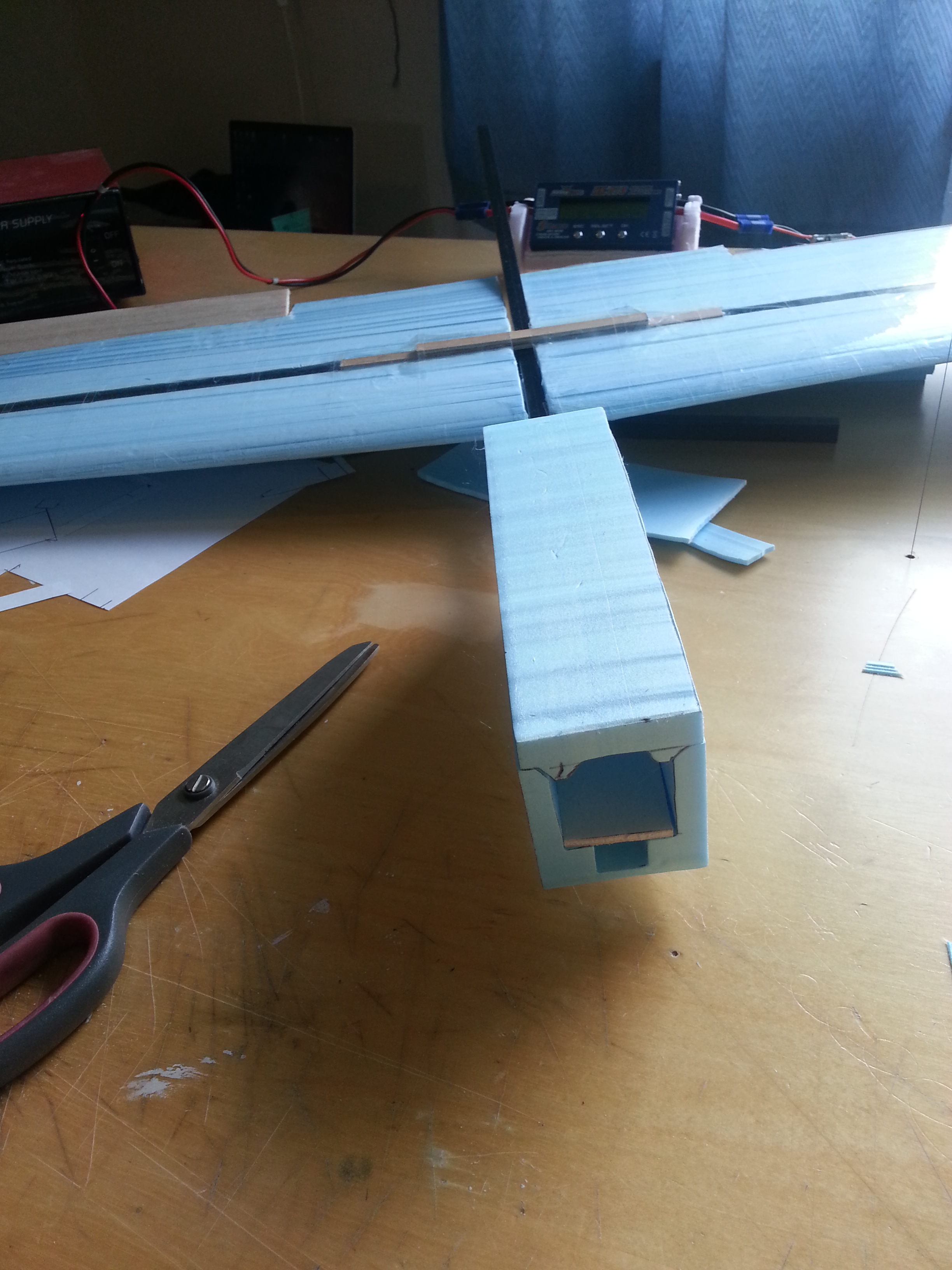

Deretter må jeg ha et sted å plassere batteri og mottaker helt framme for balanse:
Bygger med xps rundt, skal deretter formes med sandpapir:
Der var formen i orden, kles med pakketape for styrke og glattere overflate:

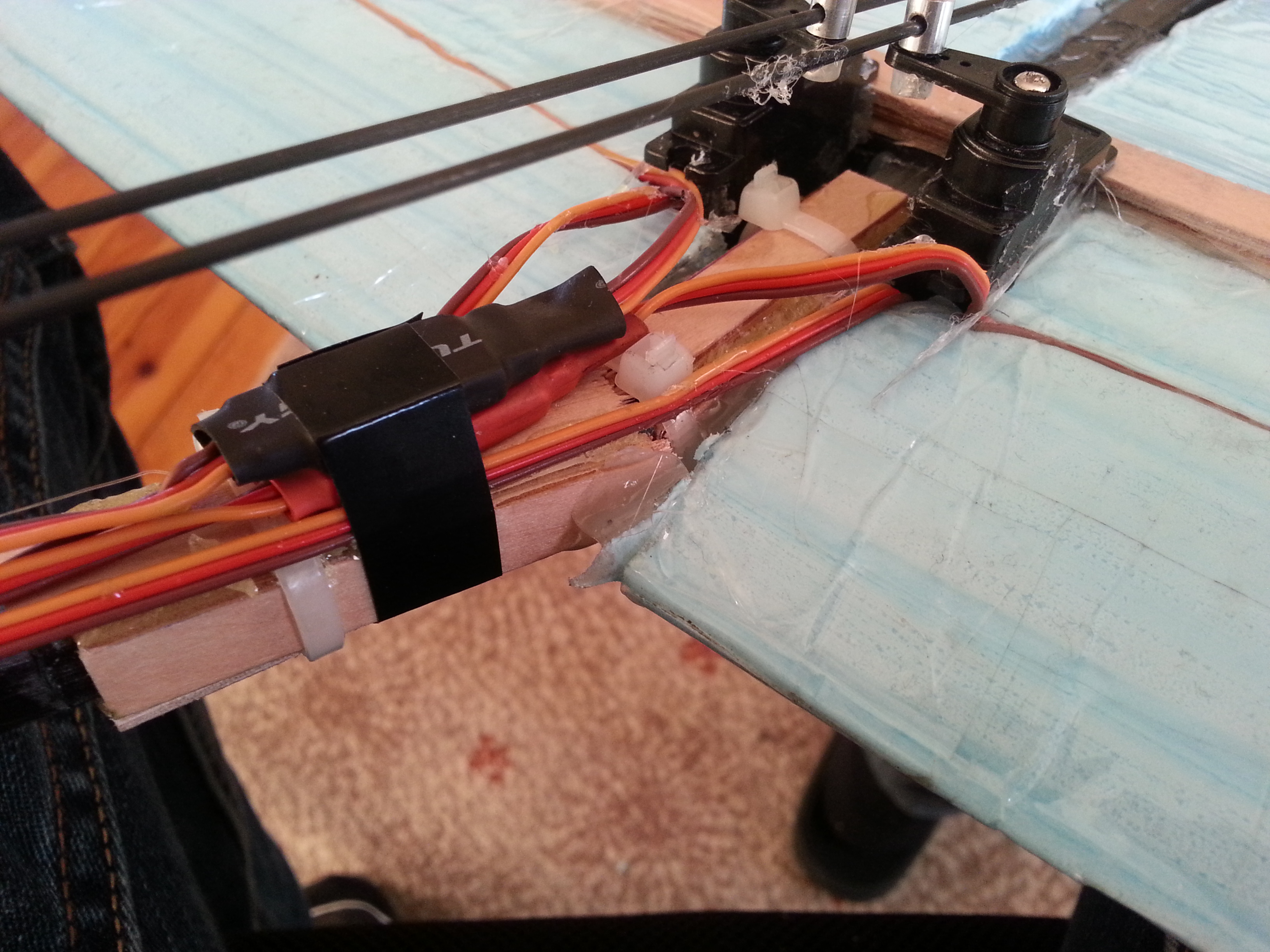

Servoer og ledninger skal på plass:

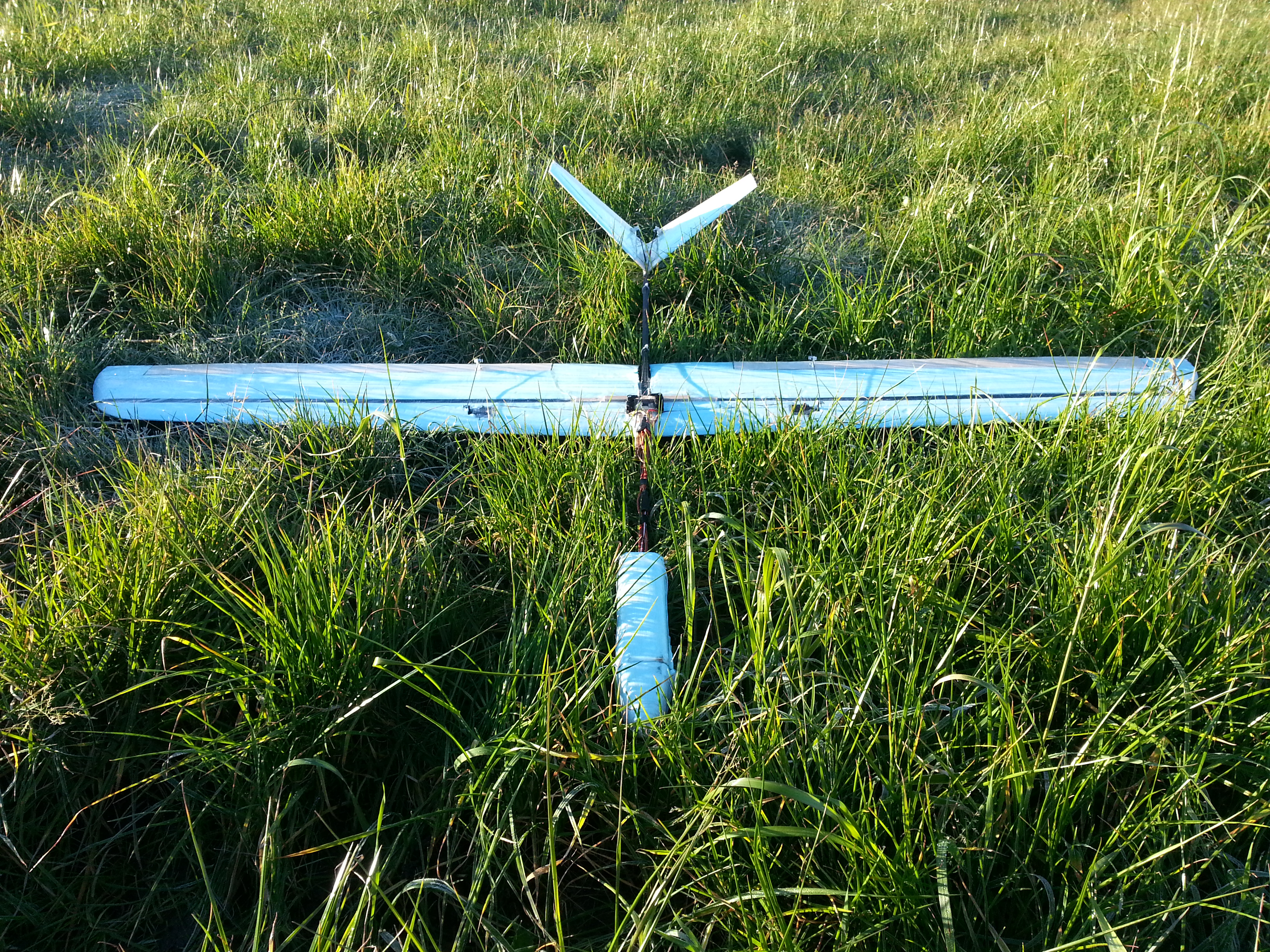

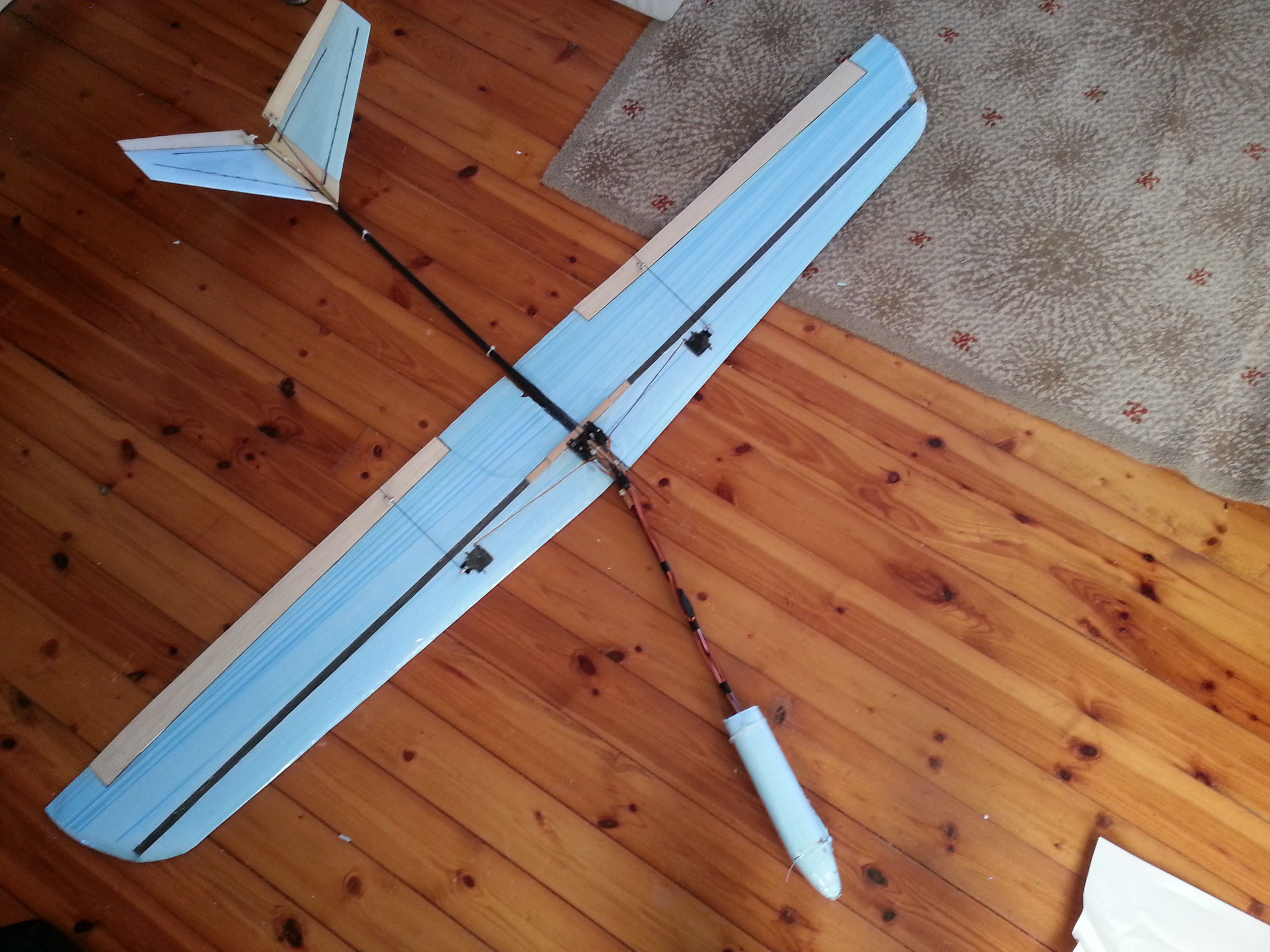

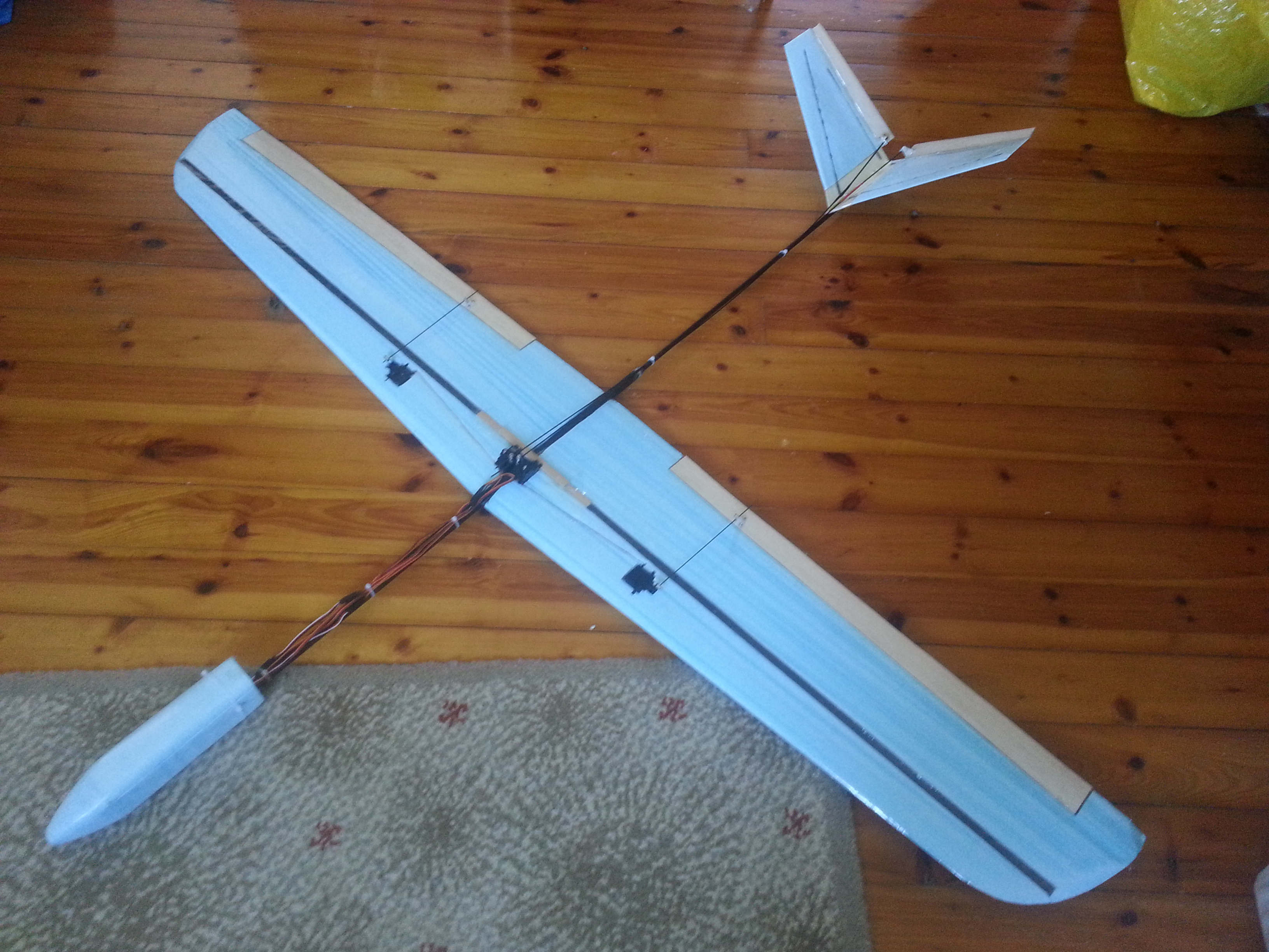

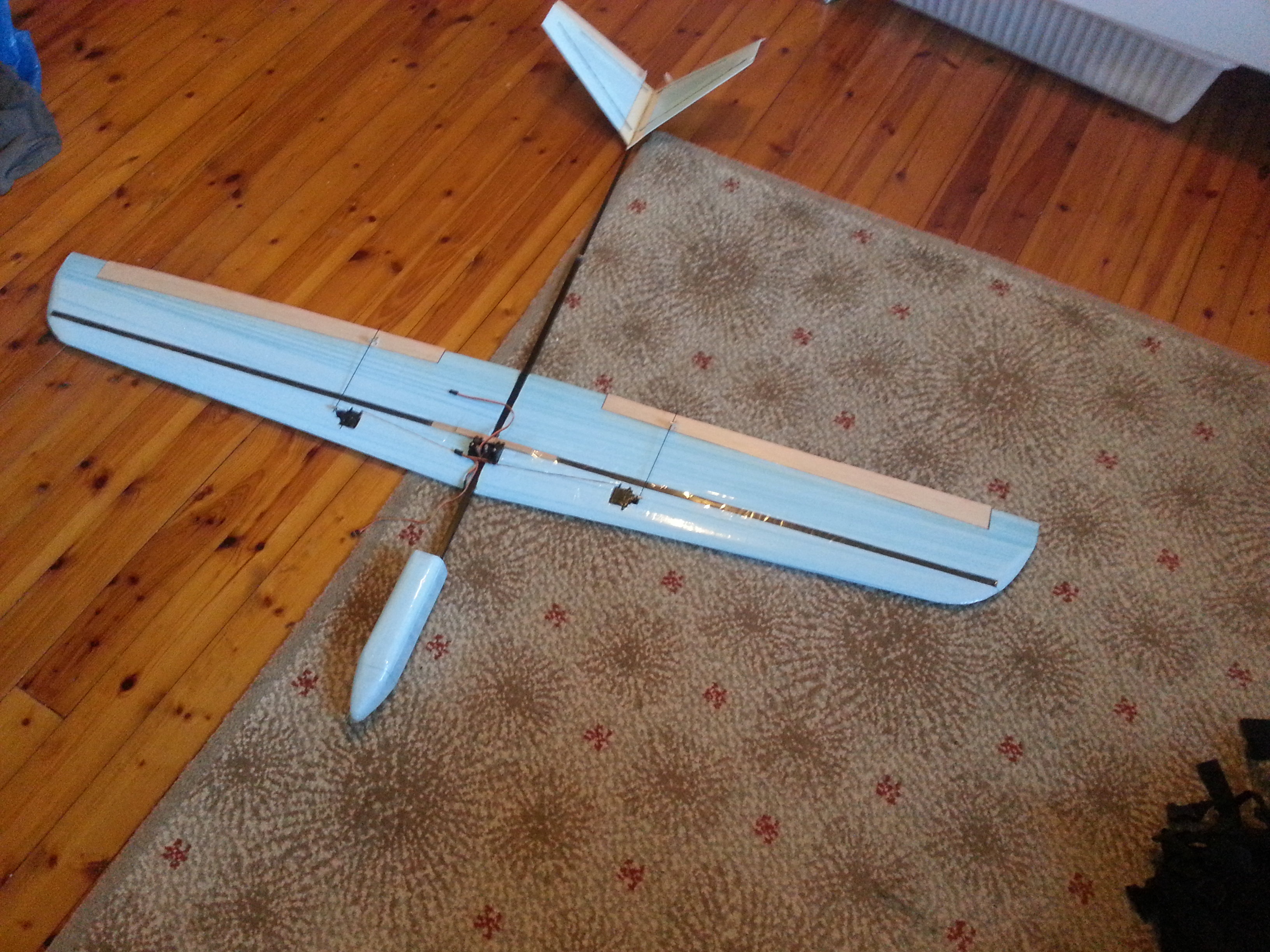

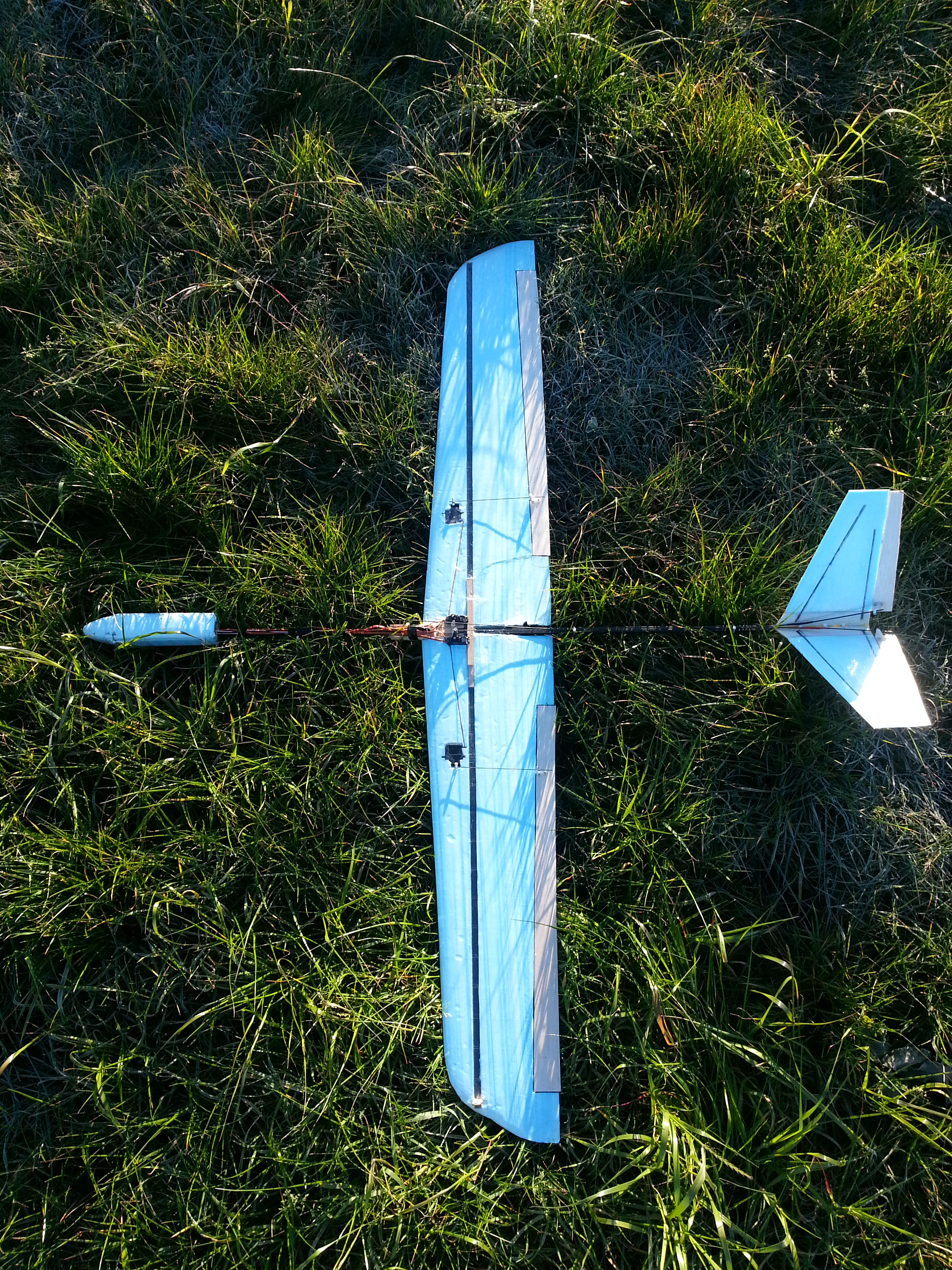

Slik ser det altså ut før jomfruturen:
Ikke like lett som jeg hadde håpet, men omtrent slik jeg trodde (542 gram):

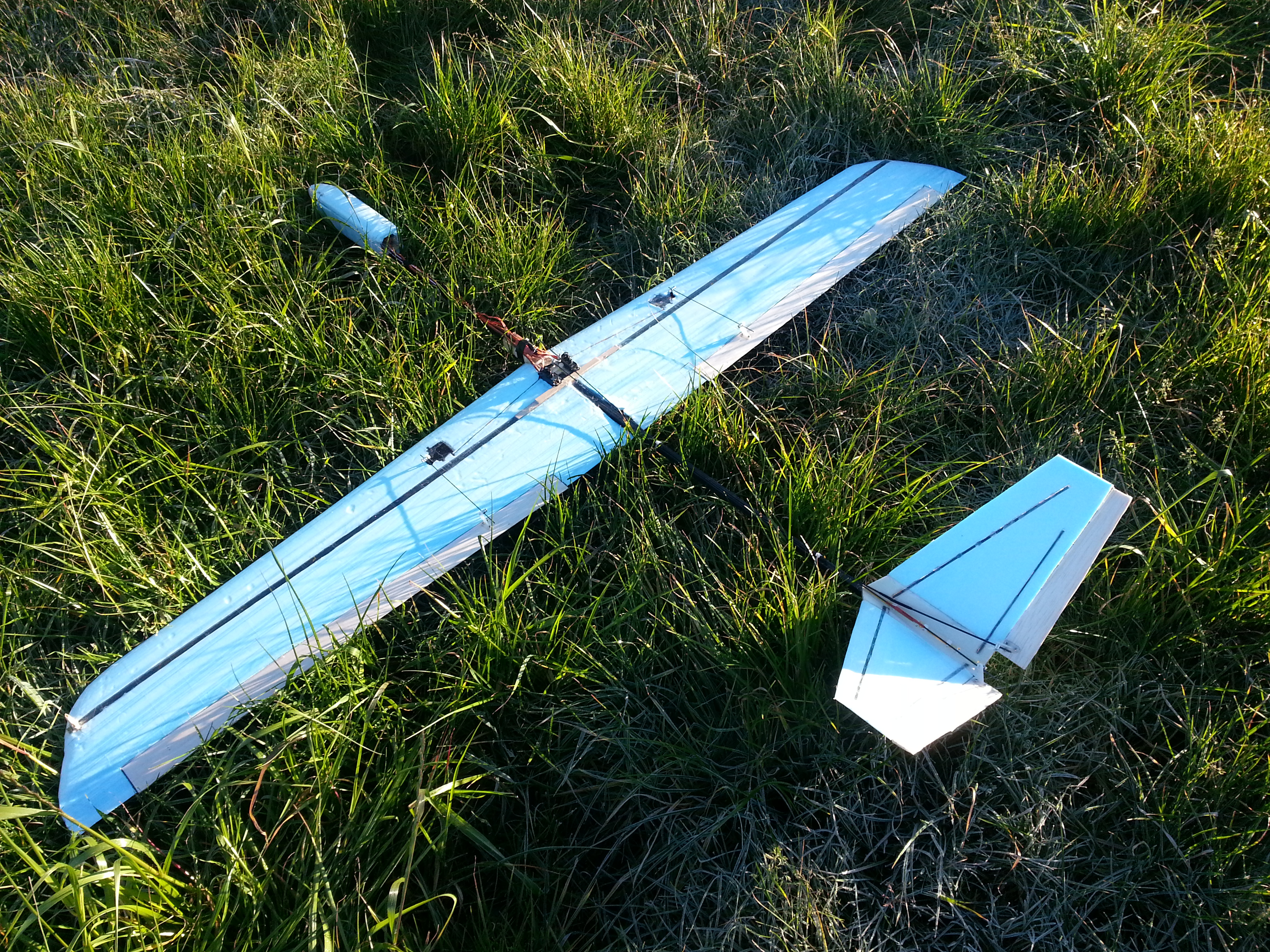

Ekstra bilder, ikke sikkert det blir seende ut slik lenge :p

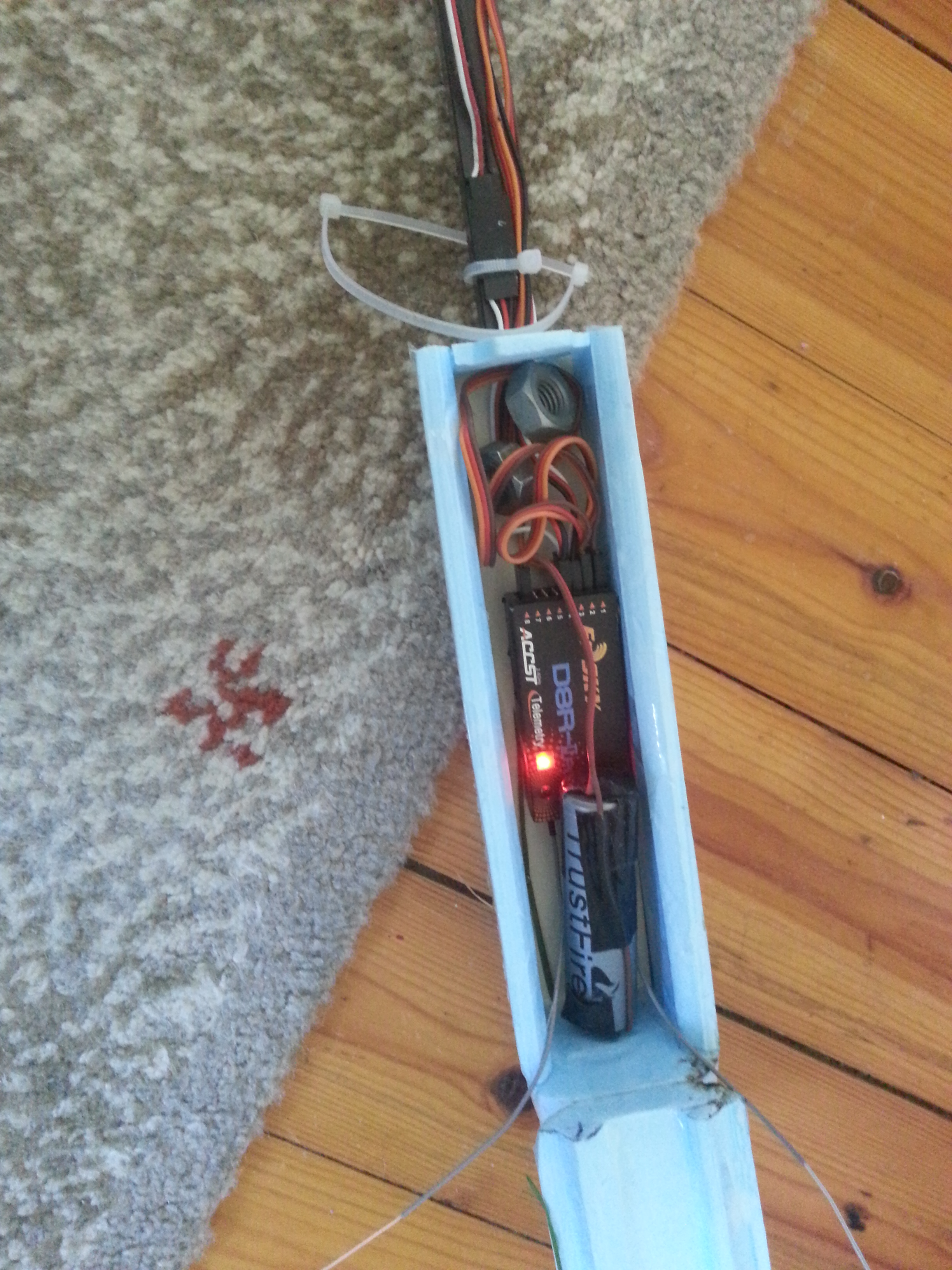

Mottaker, batteri (som egentlig er overkill stort...):

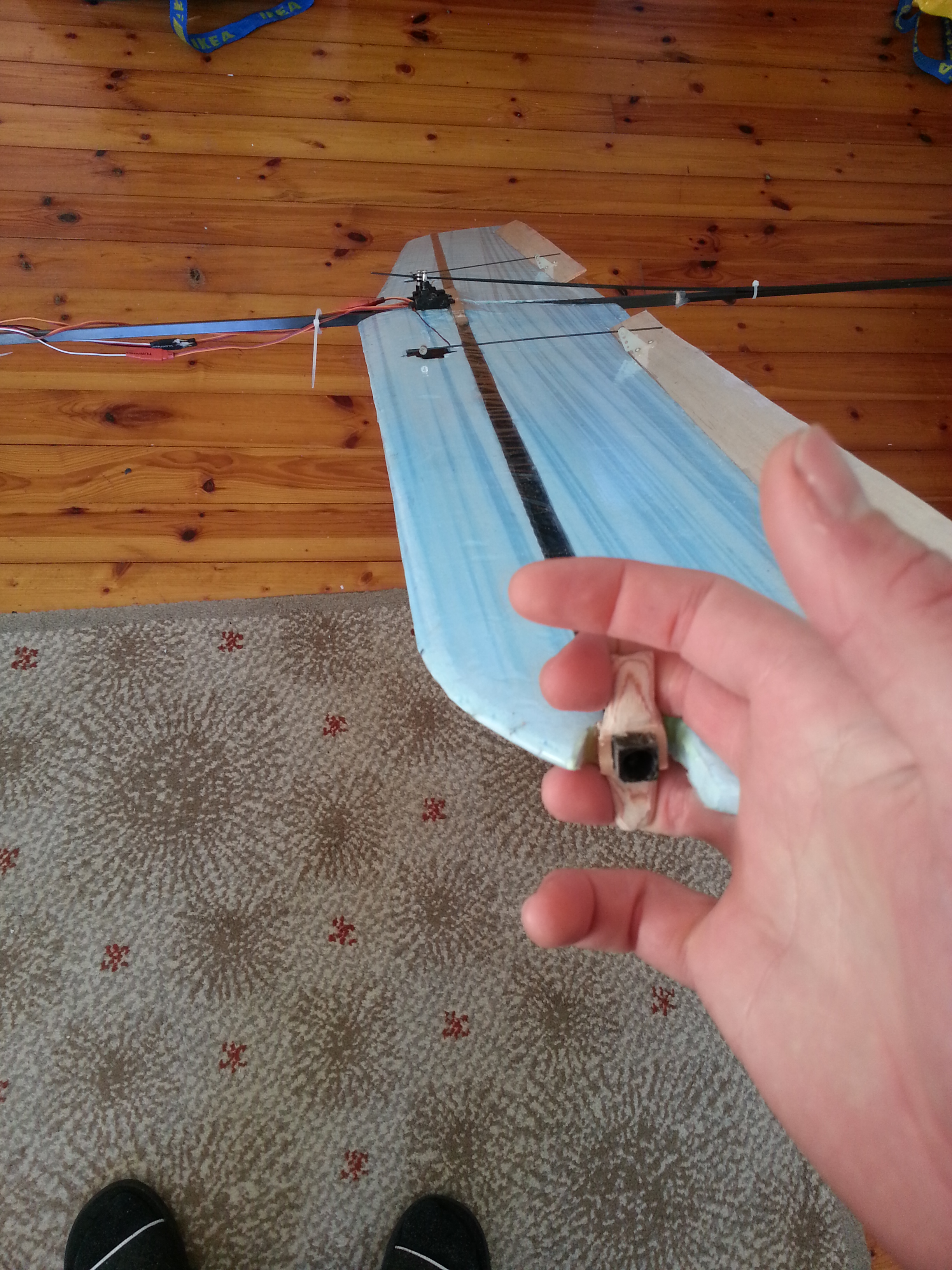

La inn et feste i vingetuppen. Tanken var at jeg skulle kaste opp flyet etter vingetuppen. Ingen stor suksess. Det fungerte, men får ikke kastet høyt nok.
Slik gikk det altså etter et par forsøk :(
Skjøten i "halsen" på flyet knakk:
Ny og sterkere skjøt er laget, klar for eventyr!
Og her kommer et par bilder til. Slik ser det ut akkurat nå:

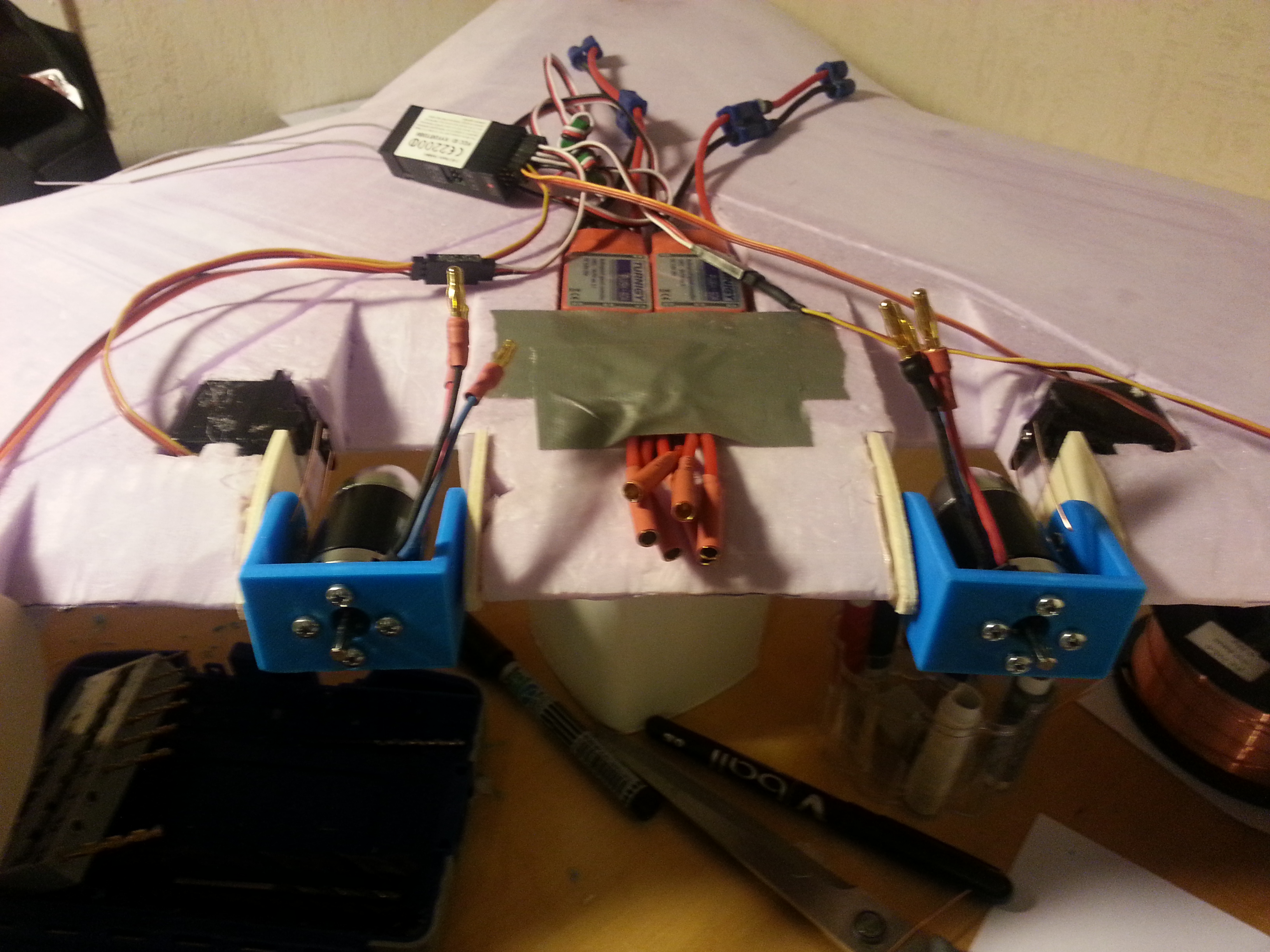

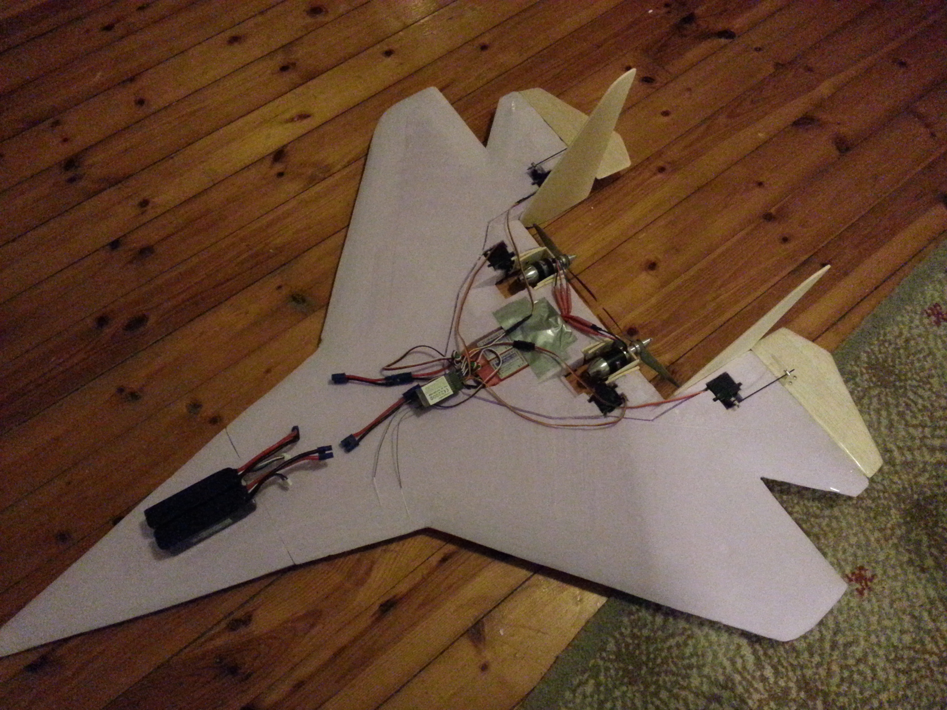

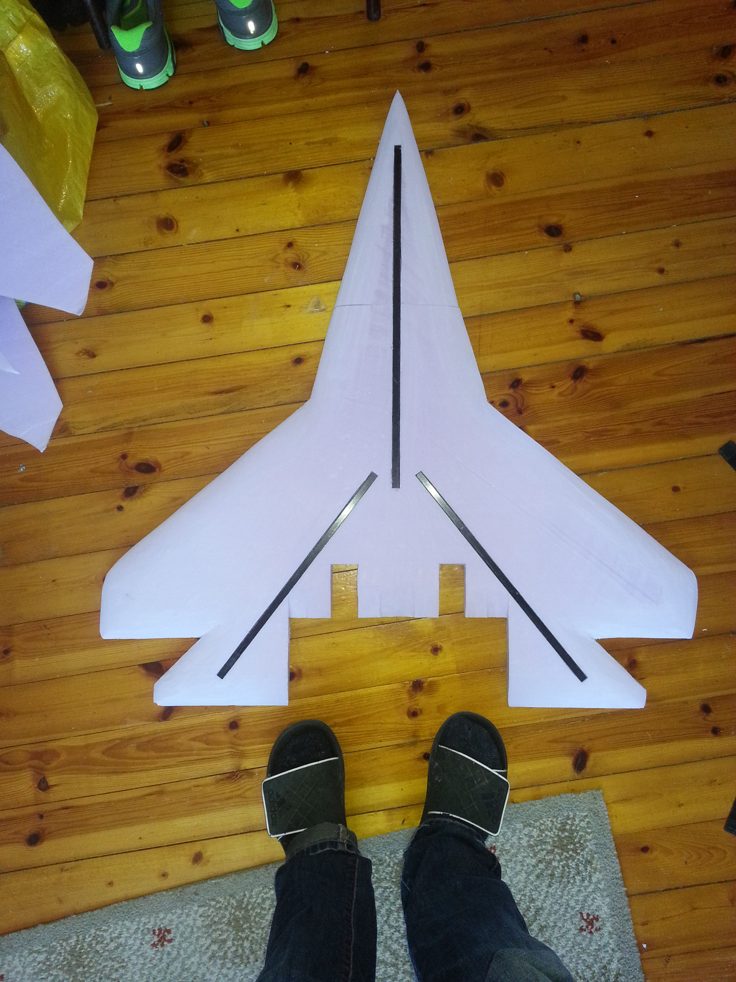

Jeg er i gang med flere nye prosjekter, tar ett av gangen, så her er hva jeg jobber på i dag:

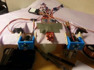

To motorer skulle være plenty med power!

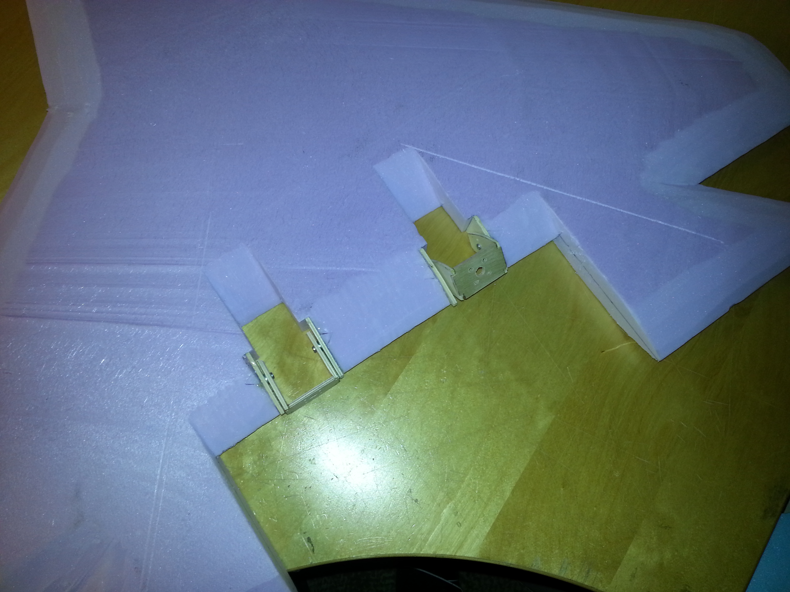

Dagens store tabbe...

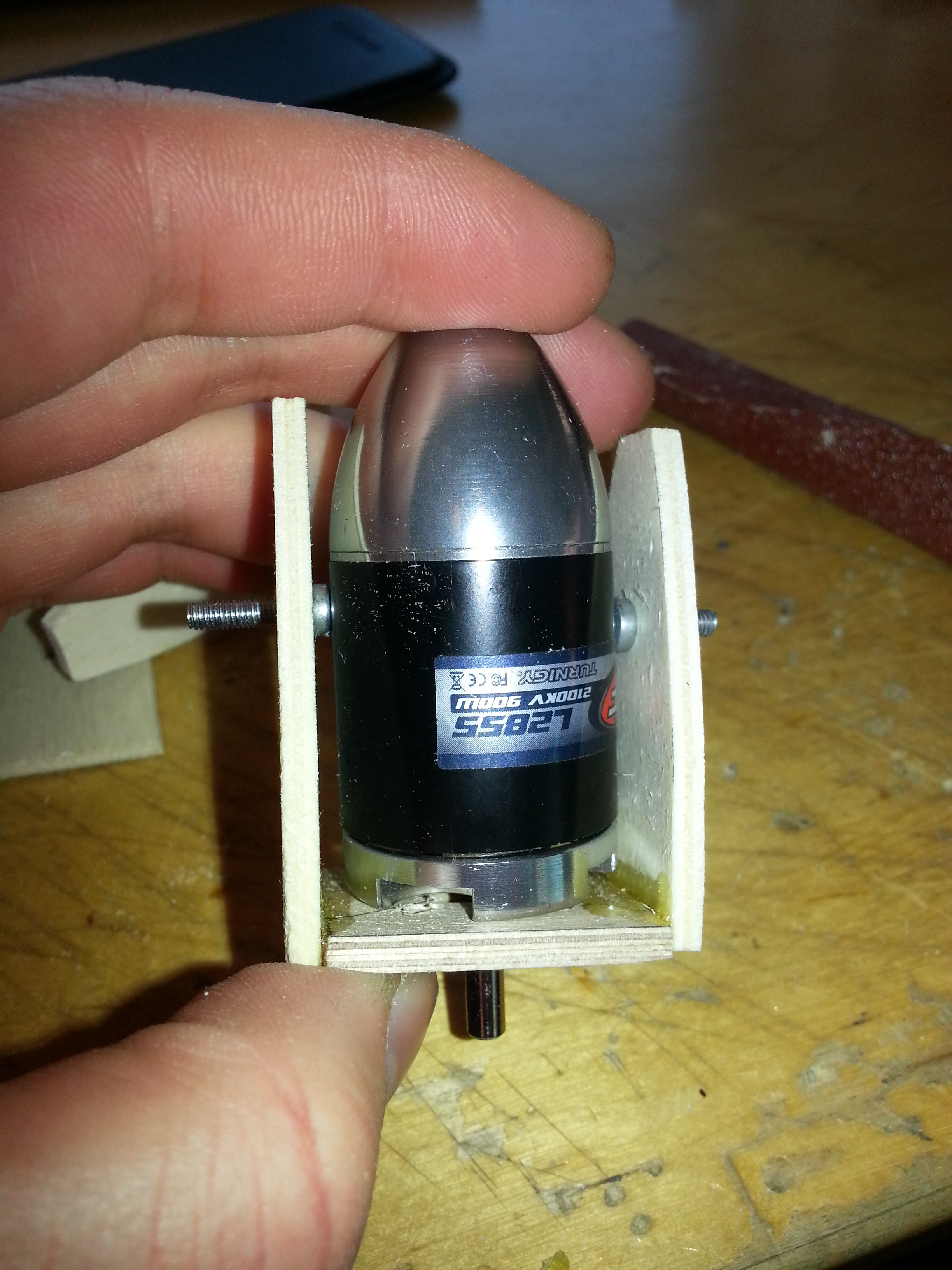

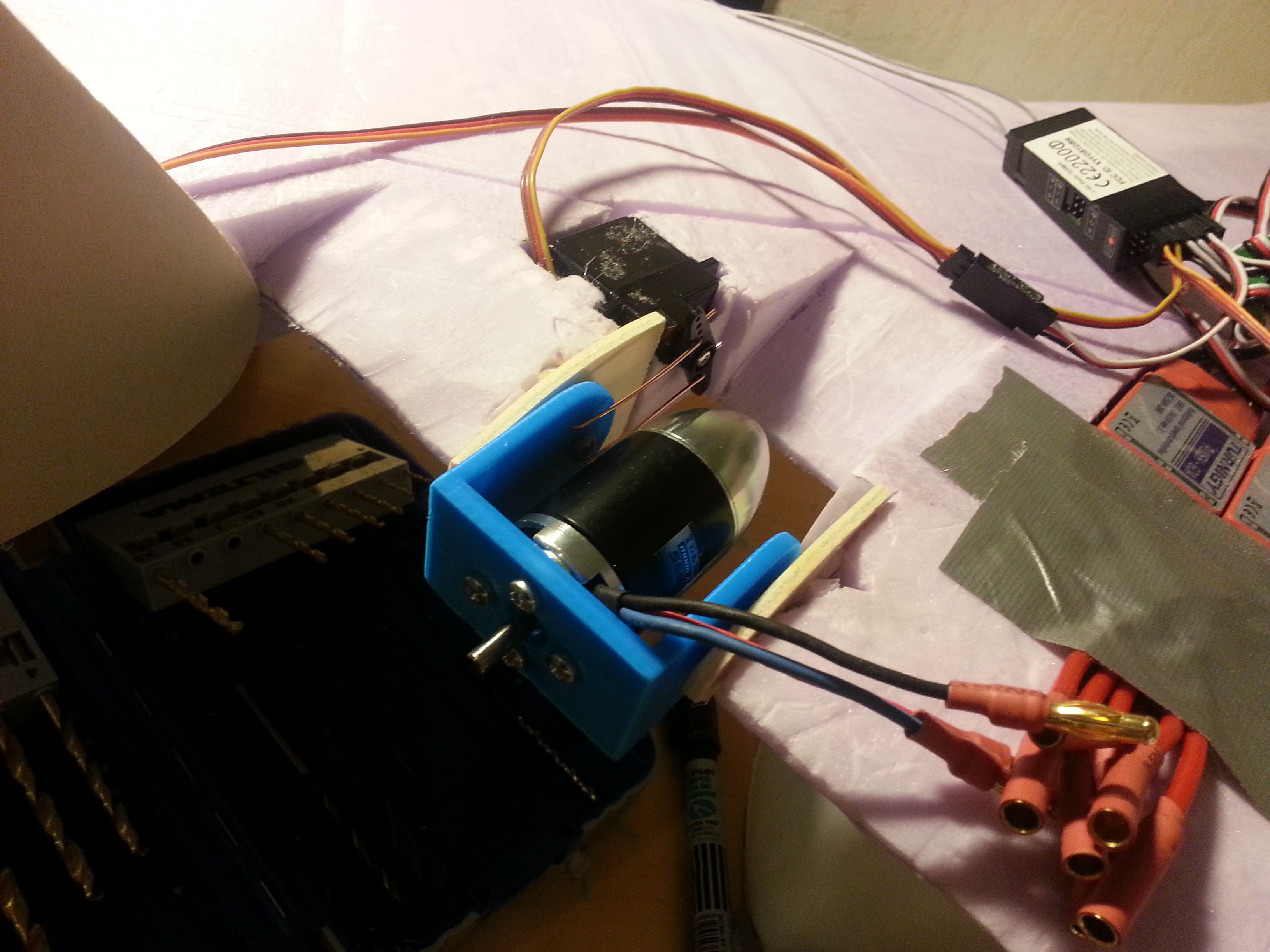

Her er det ikke plass til motoren...
Da var motorfestene på plass! Her blir det thrust vectoring :D
Endret av Itek

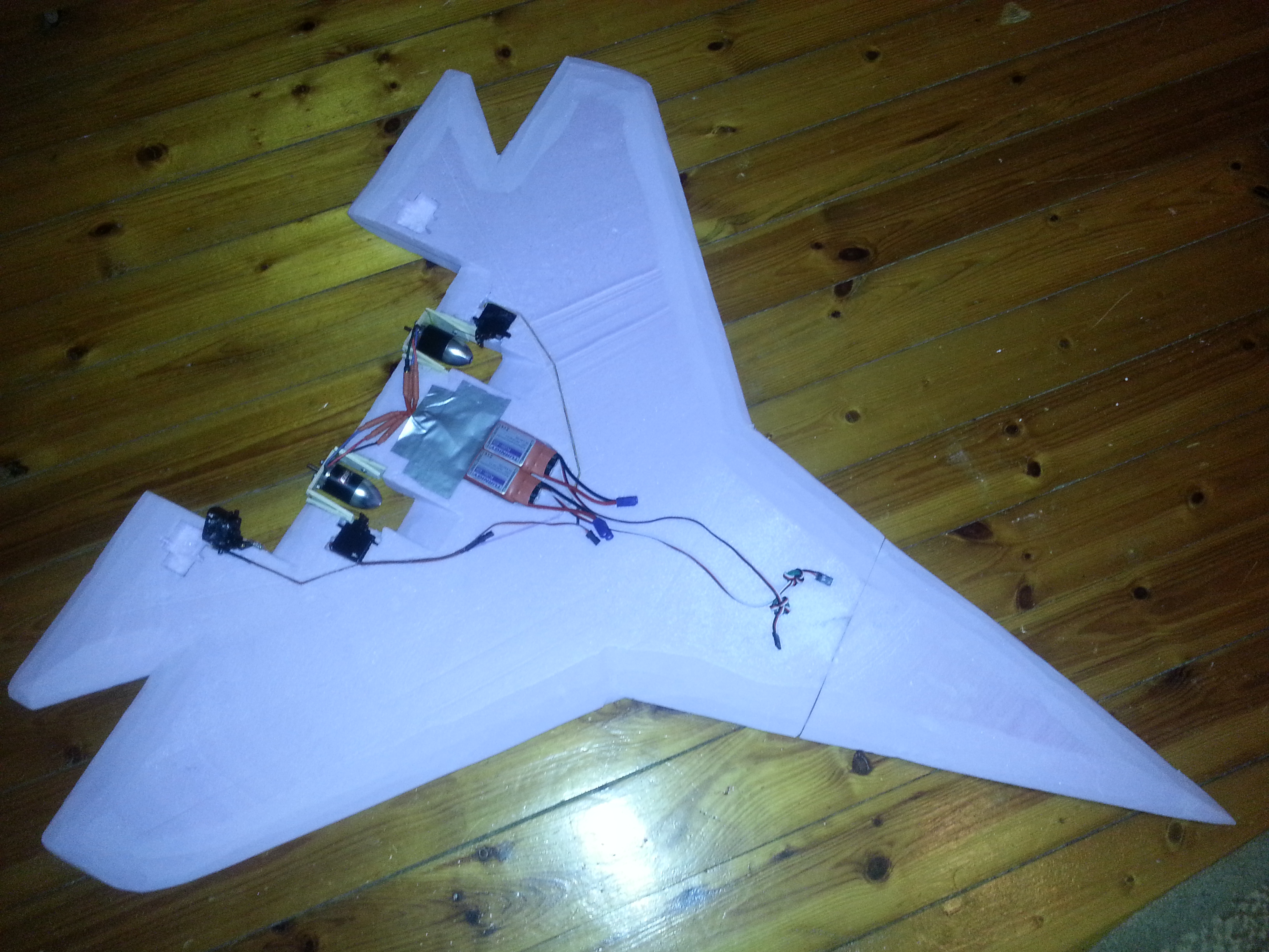

Har nå lagd motorfester, de er 3D printet. De ble helt supre!
Maiden flight er også unnagjort, tok opp en video, men nettet her hjemme er så tregt at det ikke er vits å prøve å laste opp videoen her. Video kommer i morgen tidlig!
Center of gravity (CG = 54cm fra nesetippen) ble ikke så ille heller, til tross for at jeg ikke hadde peiling på hvor det skulle være og derfor måtte gjette. Spot on! :D
Jeg ser at det kan være hensiktsmessig å lage profil på siderorene, da vil ikke flyet legge baken nedover i sving like lett.
Propellene tar også nedi bakken når jeg lander, må enten lage noen ski under, eller ha en knapp som vipper motorene opp under landing..
En tredje ting er at batteriene er for langt framme. Jeg må sjøte nesa lengre. Dermed vil jeg få plass til batteriene inni flykroppen.
Tror heller ikke jeg har skrevet opp størrelsen:
Wingespenn: 90 cm
Lengde: 105cm (skal forlenge med ca 10cm)
tyngde inkl batterier: 1300g
Ellers er det montert to motorer som yter ca 450W hver seg. I videoen flyr jeg med nesten tomme batterier og maks halv gass...
