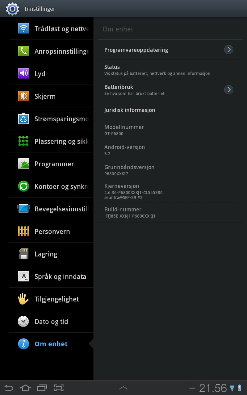

Galaxis Skrevet 31. mars 2013 Skrevet 31. mars 2013 Har en Samsung Galaxy Tab 7.7 som jeg ikke får noe kontakt med via Kies. Testet med Odin 1.85 men fikk Fail etter noen sekunder. Det er 3.2 på den nå, men vil oppgradere den til 4.0 eller bedre. Ser dere skriver at dere har NEE versjon hvor finner dere den infoen? Build nummer: HTJ85b.XXKJ1 P6800XXKJ1 Dette er info på min, hva skal jeg legge inn for å få nyere firmware på den? Har fått tak i min i Sverige. Mvh. Galaxis.

Galaxis Skrevet 1. april 2013 Skrevet 1. april 2013 Hvordan finner jeg ut hvilken Product code jeg har? sånn som NEE eller noe annet. Vet ikke hva jeg har, se en tidligere post med en screenshot av info fra min tab. Galaxis.
Re-Offender Skrevet 1. april 2013 Skrevet 1. april 2013 (endret) Hvordan finner jeg ut hvilken Product code jeg har? sånn som NEE eller noe annet. Vet ikke hva jeg har, se en tidligere post med en screenshot av info fra min tab. Galaxis. Du kan prøve å "ringe" *#1234# (View SW Version PDA, CSC, MODEM) ...og hvis du root'er telefonen din kan du bytte CSC med denne appen: https://play.google....cselector&hl=no PS! CSC bytte sletter ALT på telefonen din!! Endret 1. april 2013 av Re-Offender

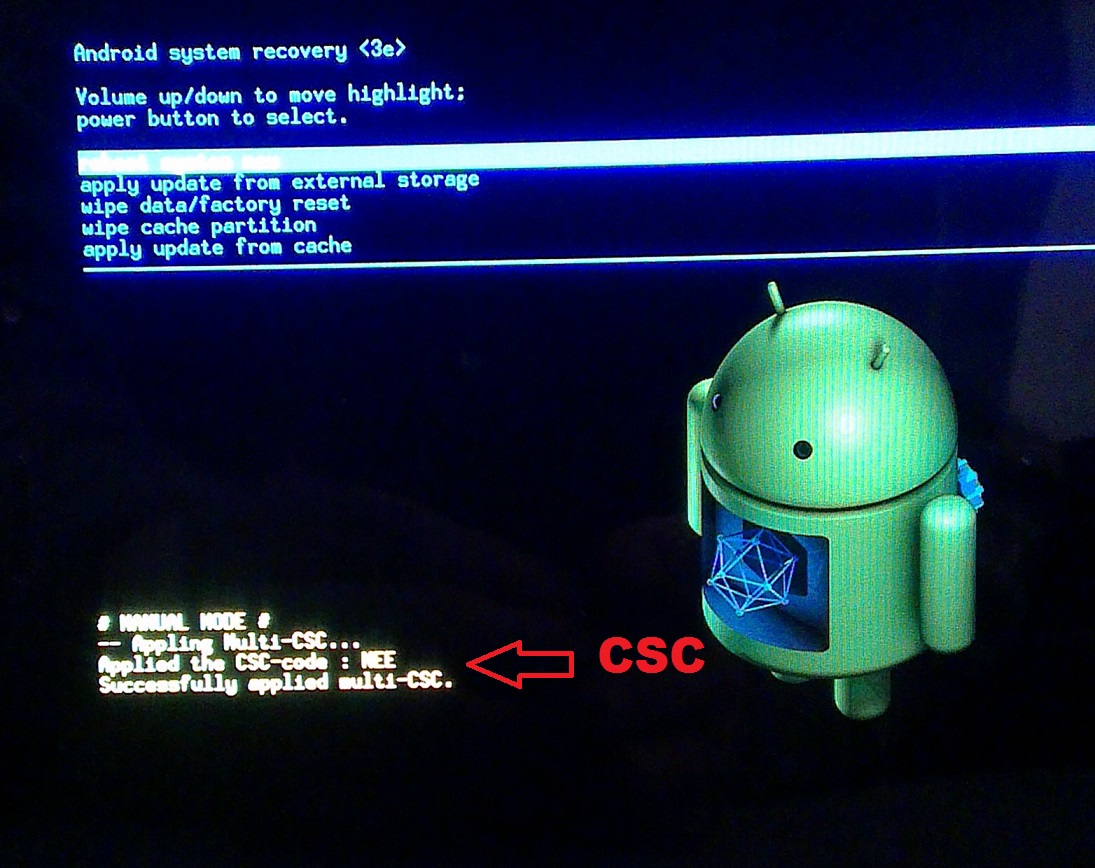

Re-Offender Skrevet 1. april 2013 Skrevet 1. april 2013 (endret) Metode nummer 2 for å sjekke CSC er å boot'e inn i recovery modulen ved å holde inn power+volume up når du starter telefonen, du vil da kunne se hvilken CSC som gjelder. Legger ved et bilde av min recovery som viser hvor du ser CSC ...og hvis du har ICS må du ALDRI velge funksjonen wipe cache partition!!! Denne er ofte referert til som "Dalvik" og kan fysisk ødelegge minnet i telefonen din (eMMC bug). "Dalvik" er en hurtigbuffer for bl.a. java o.l. ala windows pre-fetch, å rense denne kan ofte løse problemer, men må ikke under noen omstendigheter brukes med mindre du har Android 3.2 på telefonen din. Endret 1. april 2013 av Re-Offender
