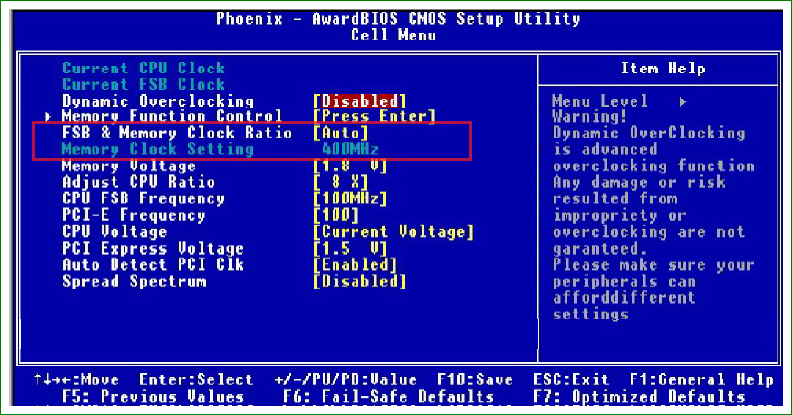

Mr.M Skrevet 4. mars 2012 Skrevet 4. mars 2012 Kan muligens være klassiske problemet ved å fylle alle 4 slotene på "eldre" hovedkort (i kombinasjon cpu-type avhengig) Greia her er kanskje å sette ned hastighet på minne (Memory clock) til 133 MHz ? (dvs. tilsvarer PC24200/533mhz ram) Dette kan justeres i Cell Menu (endre fra Auto til Manuel, slik at undermeny/valg blir tilgjenglig) (klikk/forstørr) (disse setting-options i nederste bildet er ikke min sterke side, men er vel noen Intel-socket kyndige her som kan bistå med hva som tilsvarer 133mhz, hvis du prøver dette sporet)

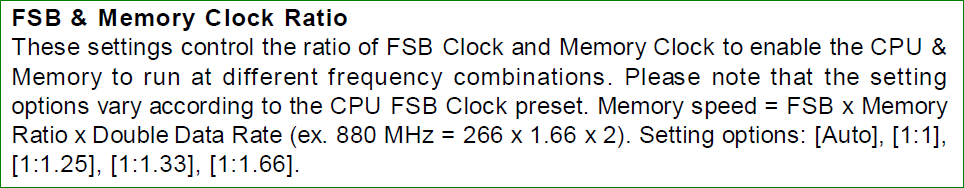

Mr.M Skrevet 4. mars 2012 Skrevet 4. mars 2012 Hvilke settinger skal jeg sette for å justere ned hastigheten? Fra "forsiden" i BIOS så går du videre inn på kategorien Cell Menu Se (klikk) det første bildet jeg la ut, bruk piltastene til å navigere ned til der har jeg satt rød ramme rundt. Trykk entertast å velg "manuell" slik at du får frem valgene. Som du ser av bildet, står det "400MHz" (bare illustrasjon) men det betyr 800mhz (DDR6400) Som nevnt, er jeg usikker på det kryptiske språket i andre bildet, men bare prøv deg frem, sett feks. [1:1.33] og bekreft/enter, så kan du se om det står 266mhz (som du skal ha) der det står "400MHz" i eksempelbildet over. Hvis ikke, så prøv med noen av de andre valgene.

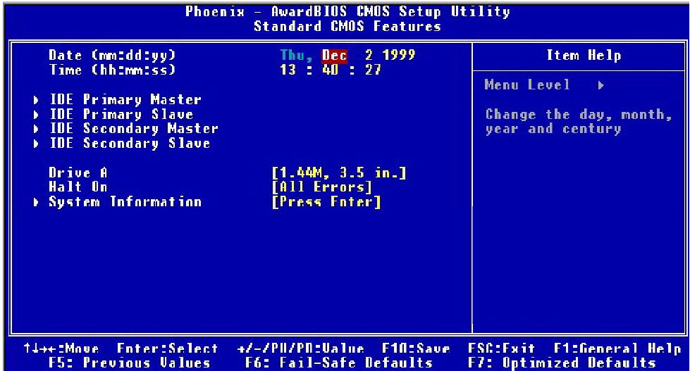

Syar-2003 Skrevet 4. mars 2012 Skrevet 4. mars 2012 (endret) Hei. Jeg drev med award BIOS modding på MSI kort for noen år siden. Det er slik at "Load Failsafe" laster feilaktig APIC/MPS. PÅ MSI sine kort må du "alltid" etter oppdatering av BIOS gjøre cls cmos med jumper. Clr cmos med kommando under awdflash er broken. Og etter dette er gjort må man gjøre "Load Optimized Defaults" for å få satt viktige parametrer riktig (noen er tom ikke synlige som cmos settings (er hidden) . Reveal hidden options var en del av modding. Du har installert fra 4 - 8 GB ram. Mulig du opplever samme som jeg gjorde med et P35 kort fra Abit. Memory remapping ble ikke enablet og kun 4GB var "tilgjengelig". Dette kortet hadde auto remapping (ikke cmos setting). Her på dette måtte jeg faktisk resette/cleare cmos med kortet strippet for cpu/minne for å deretter å reinstallere 64bit win for at kortet skulle tvinge seg i remapping enabled. Kan du i første screen i cmos trykke enter på system information. Det hjelper oss å vite/verifisere at alt "montert" minne faktisk er detektert. Endret 4. mars 2012 av syar2003

kingoslo Skrevet 4. mars 2012 Forfatter Skrevet 4. mars 2012 (endret) Hvilke settinger skal jeg sette for å justere ned hastigheten? Fra "forsiden" i BIOS så går du videre inn på kategorien Cell Menu Se (klikk) det første bildet jeg la ut, bruk piltastene til å navigere ned til der har jeg satt rød ramme rundt. Trykk entertast å velg "manuell" slik at du får frem valgene. Som du ser av bildet, står det "400MHz" (bare illustrasjon) men det betyr 800mhz (DDR6400) Som nevnt, er jeg usikker på det kryptiske språket i andre bildet, men bare prøv deg frem, sett feks. [1:1.33] og bekreft/enter, så kan du se om det står 266mhz (som du skal ha) der det står "400MHz" i eksempelbildet over. Hvis ikke, så prøv med noen av de andre valgene. Dette hjalp ikke. Jeg forsøkte med alle hastighetene. 533 - 800MHz. Kan du i første screen i cmos trykke enter på system information. Det hjelper oss å vite/verifisere at alt "montert" minne faktisk er detektert. Endret 4. mars 2012 av kingoslo

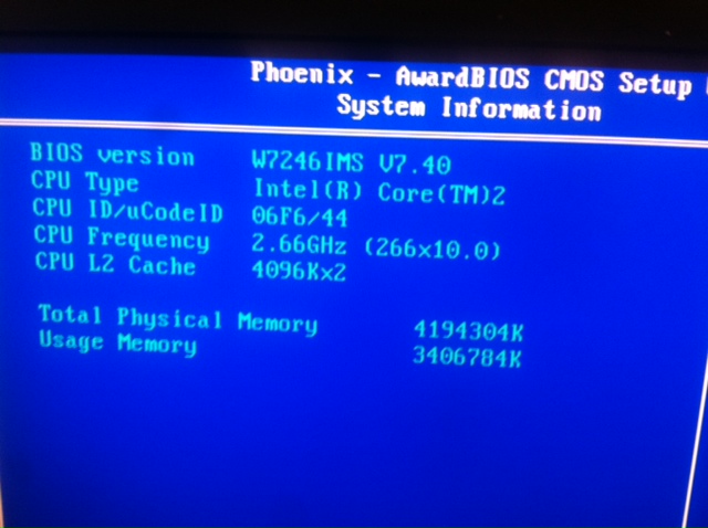

Syar-2003 Skrevet 5. mars 2012 Skrevet 5. mars 2012 (endret) Det står 4GB physical memory i CMOS setup (4194304k). Konklusjonen da er at det er hovedkortet (ikke windows) som ikke finner alt memory (burde stå 8388608k). Endret 5. mars 2012 av syar2003
kingoslo Skrevet 5. mars 2012 Forfatter Skrevet 5. mars 2012 Det står 4GB physical memory i CMOS setup (4194304k). Konklusjonen da er at det er hovedkortet (ikke windows) som ikke finner alt memory (burde stå 8388608k). Ja men hva gjør jeg? Jeg har oppdatert BIOS, det finnes ingen memory remap option, vi har forsøkt forskjellige frekvenser. Hva gjør jeg nå? Mvh, Marius
Syar-2003 Skrevet 5. mars 2012 Skrevet 5. mars 2012 (endret) Hva er produkt/artikkel nummer på alle fire memory modulene dine. Og i hvilke DIMM slots på hovedkortet er de ulike memory modulene montert. Fullt navn/type/prudusent nummer (så kan vi google). Remap tilstede eller ikke i CMOS settings er av underordnet betydning akkurat nå sålenge hovedkortet ikke "detekterer" alle fire moduler (kun to moduler) Ref bildet ditt for CMOS setting system Information total physical memory = kun 4GB. Mulig du har havnet opp i noe som ikke er kompatibelt sammen. Endret 5. mars 2012 av syar2003
