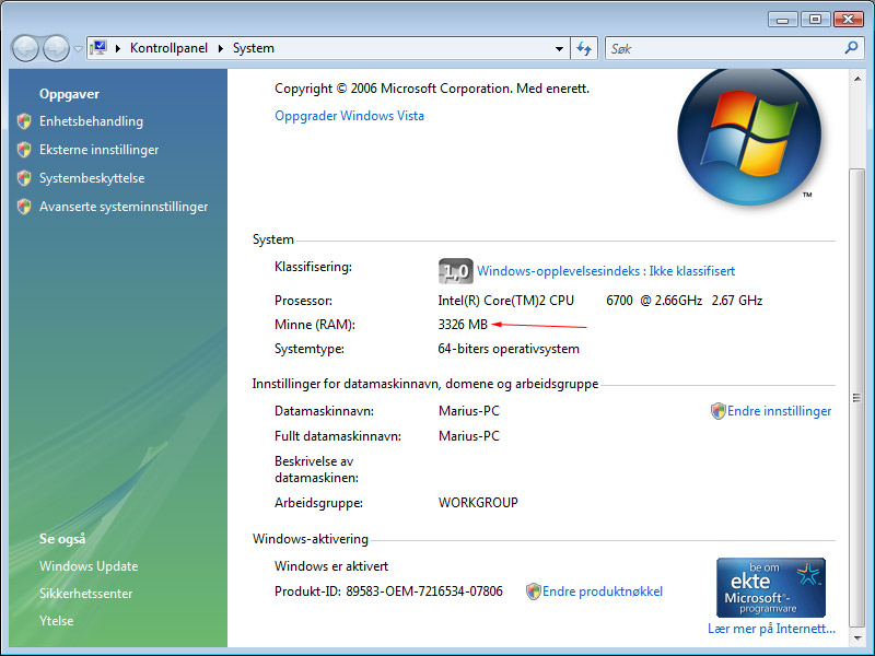

kingoslo Skrevet 3. mars 2012 Skrevet 3. mars 2012 (endret) Heisann, Jeg har en MSI 975X-hovedkort bassert maskin. Her er specs: http://www.msi.com/product/mb/975X-Platinum-PowerUp-Edition.html#/?div=Detail OS er Win Vista 64-bit. Lenge har jeg hatt minnebrikker 2 x 1GB-PC6400-800MHz. I dag byttet jeg til 4 x 2GB-PC6400-800MHz. I OS systemspesifikasjoner står det bare 3326MB. Hva er galt? Takk for din tid. Mvh, Marius Endret 3. mars 2012 av kingoslo
Mr. A Skrevet 3. mars 2012 Skrevet 3. mars 2012 Sjekk i bios om alle brikkene vises der. Kan være operativsystem begrensninger.
Malvado Skrevet 3. mars 2012 Skrevet 3. mars 2012 Om jeg ikke husker helt feil så vil Vista pre SP1 faktisk vise mindre minne enn hva du har : http://support.microsoft.com/kb/929605 Med SP1 oppdateringen bør Vista vise riktig mengde.

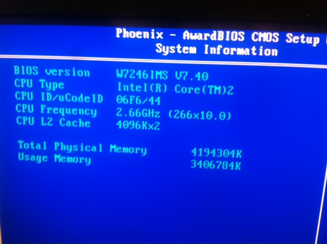

kingoslo Skrevet 3. mars 2012 Forfatter Skrevet 3. mars 2012 (endret) Takk gutta. Jeg arbeider med å oppdatere til SP1. Se om det hjelper. Jeg fant ingen begrensning i BIOS, men da jeg sjekket hardware rapport i BIOS fant jeg dette: Endret 3. mars 2012 av kingoslo
kingoslo Skrevet 3. mars 2012 Forfatter Skrevet 3. mars 2012 Oppdatering: Etter jeg installerte SP1 viser den 4GB. Fremdeles mangler 4GB. Fra bildet ovenfor (BIOS), ser det ut som de ikke sees der heller. Må jeg jumpe et eller annet på hovedkortet eller noe? Jeg la merke til at 2 av DIMMslottene på hovedkortet var orange, og to var grønne. Mvh, Marius

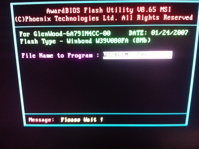

kingoslo Skrevet 3. mars 2012 Forfatter Skrevet 3. mars 2012 Du kan prøve å oppdatere BIOSen, da det kan være noen begrensinger/bugs i en gammel versjon av den. Jeg har forsøkt å gjøre det du sa. Men jeg tror jeg er fucked nå. Hva tror du? Dette er skjermbildet jeg får når jeg forsøker å flashe bios. Det har stått slik i omtrent 1 time. Jeg har ingen indikasjon på at det faktisk skjer noe. Hva tror du jeg gjør så? Mvh, Marius
awesom-o Skrevet 3. mars 2012 Skrevet 3. mars 2012 Du har en innstilling i BIOS som heter memory remap, denne må settes til enabled så får du alle 8GB. Ang. flashing av biosen, dette tar bare noen få minutter så maskinen din har hengt seg. Du har ikke noe annet valg enn å starte den på nytt og håpe på at den booter. (skru av alt av overklokking før du evt prøver å flashe på nytt)
Malvado Skrevet 3. mars 2012 Skrevet 3. mars 2012 En liten digresjon : Ved flashing av bios er det lurt å kjøre på "minimum" , dvs 1 minnebrikke , stabile innstillinger i bios etc. Det er godt mulig at flashinga ble mislykket og at du nå ikke får til å fikse dette :'(

kingoslo Skrevet 4. mars 2012 Forfatter Skrevet 4. mars 2012 Legg merke til hvordan jeg ikke siterer deg denne gangen Dette gjorde jeg: Laget en USB boot greie som bootet til WIN98SE DOS. Der startet jeg en executable. Den spurte meg et 'filename to program'. Jeg oppga det. Så hang det. Er det dette du mener jeg skal gjøre? Mvh, Marius
Malvado Skrevet 4. mars 2012 Skrevet 4. mars 2012 Siden den ikke ble flasha riktig så kan det jo ha sammenheng med feil filnavn som du oppga, dobbeltsjekk dette også!
