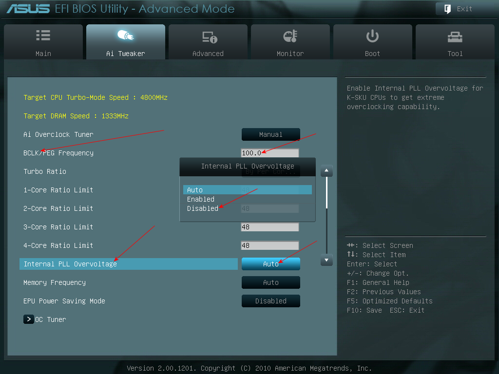

Syar-2003 Skrevet 28. mars 2012 Skrevet 28. mars 2012 Problemet ditt er også at Asus har bclk/pci-e auto overklokket til +104mhz som default . Automatisk overklokking av "HELE SYETEMET" med dems AI tuner , Sett denne BCLK/PCI_E frekvens til 100mhz i cmos settings manuelt . 104+ Skaper ustabilitet , bsod/frys o.l Det er også en bug med cmos setting "Intenal PLL overvoltage=Auto" på P68/Z68 sandy brigde. Hadde samme hos meg. Løses med å sette Intenal PLL-Override til enten Enabled eller Disabled. Skaper ustabilitet , bsod/frys o.l Prøv dette føre du returnerer hovedkort. PSU er også noe som kan forårsake problemer. Men husk at ASUS EZ EFI BIOS auto overklokker ditt system for buss hastigheter osv. Btw: Har to ASUS P8Z68 kort selv. 1
Nerowulf Skrevet 28. mars 2012 Forfatter Skrevet 28. mars 2012 (endret) ... Takker. Ser nå også at mange andre har samme problem, hvor det fikset seg med å endre på de instillingene. Forhåpentligvis får jeg prøvd det ut i kveld. Og forhåpentligvis vil det funke. Ikke at jeg skal ha for store forhåpninger Edit: Selv om symptomene til disse folkene er ikke helt lik de jeg har. Problemene deres er at den dobbel-booter. Altså starter maskinen, den skrur seg selv av, den skrur seg så selv på igjen, og fungerer. Endret 28. mars 2012 av Nerowulf

Nerowulf Skrevet 29. mars 2012 Forfatter Skrevet 29. mars 2012 Da tenker jeg at jeg først tester ut det syar2003 sa. Fungerer ikke det, så kjøper jeg meg en ny strømforsyning. Hvis feilen fortsatt er der, selv med ny strømforsyning, sender jeg hovedkortet på reklamasjon. (Da blir det spørs om jeg går for en kraftig strømforsyning så jeg kan kjøre SLi, men det skal jeg ikke plage dere med ) @Qman321 Jeg fikk starta PC'n uten å koble i 8-pin (øverst til venstre). Den 24 pins kontakten, så kan jeg ta av en 4'er, og PC'n fungerer helt fint med å bare kjøre 20 pins.

Nerowulf Skrevet 29. mars 2012 Forfatter Skrevet 29. mars 2012 Jeg har hatt det riktig hele tiden. Byttet nå i sta på de instillingene i Bios, som syar2003 kom med. So far so good, dog for tidlig å si om det er permanent fix eller ei.

Nerowulf Skrevet 30. mars 2012 Forfatter Skrevet 30. mars 2012 Da har jeg fått testet litt mer, og det viser seg at problemet gjelder fortsatt. Men et nytt "fenomen" har slått til i det siste. Etter at PC'n har stått en stund, og jeg prøver å skru den på, skjer det ingenting. For å få den til å starte, må jeg skru av strømmen, vente litt, skru på strømmen igjen, og så kan jeg starte. Blir så henvist rett inn i "BIOS" hvor alt har blitt satt til default. (Ja, jeg har lagret instillingene) Så jeg tenkte kanskje at de nye instillingene gjorde at jeg ikke fikk skru den på. Skrudde så av, og på igjen få sekunder etter (med riktige/nye bios-instillinger). Den skrudde seg på, men det gjorde dessverre også CPU-lyset også. Så måtte restarte PC'n to-tre ganger, så kom jeg inn i bios igjen. Der ser jeg at instillingene var som stilt inn. (Altså Disable, satt ned hastighet etc.) Ergo, den metoden funket ikke for meg. Samt virker som PC'n ikke vil skru seg på fra "kald" start. (BTW har aldri hatt problem av restart av PC, fra Windows eller BIOS) Så igjen, leder dette oss nærmere mot svaret for hvilken komponent som er synderen?
