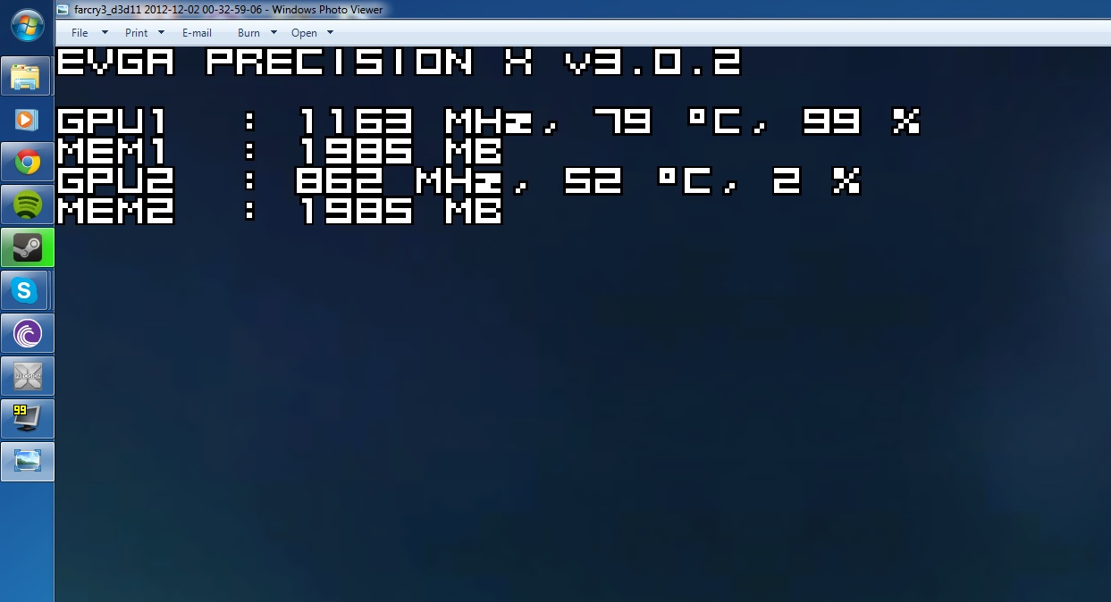

Ekinorak Skrevet 1. desember 2012 Skrevet 1. desember 2012 (endret) Selv med nyeste drivere så slet jeg med at fpsen hele tiden droppet ned i 10-15 i farcry3. Klarte ikke å finne utav hva som gjøre det. Tar jeg å minimerer og maksimerer spillet får jeg tilbake mine normale framrate 50-80. Men tar bare en stund før det detter ned igjen. Ser at gpu loaden går veldig ned også. Endret 1. desember 2012 av Ekinorak
N o r e n g Skrevet 1. desember 2012 Skrevet 1. desember 2012 Selv med nyeste drivere så slet jeg med at fpsen hele tiden droppet ned i 10-15 i farcry3. Klarte ikke å finne utav hva som gjøre det. Tar jeg å minimerer og maksimerer spillet får jeg tilbake mine normale framrate 50-80. Men tar bare en stund før det detter ned igjen. Ser at gpu loaden går veldig ned også. Høres ut som du går tom for VRAM.
Ekinorak Skrevet 1. desember 2012 Skrevet 1. desember 2012 Du har helt riktig. Antar at det ikke vil hjelpe å få sli til å virke. Drøyt at spillet skal ta 2gb VRAM i 2560x1600.
Andrull Skrevet 2. desember 2012 Skrevet 2. desember 2012 Du har helt riktig. Antar at det ikke vil hjelpe å få sli til å virke. Drøyt at spillet skal ta 2gb VRAM i 2560x1600. Nå har jeg akkurat startet å spille, men hittil er min peak på 1,36 GB forbruk på 2560x1440. (har bare 1,5 GB) Lukter rimelig heftig minnelekkasje lang vei om den tar i bruk over 2 GB VRAM etterhvert.
N o r e n g Skrevet 2. desember 2012 Skrevet 2. desember 2012 Du har helt riktig. Antar at det ikke vil hjelpe å få sli til å virke. Drøyt at spillet skal ta 2gb VRAM i 2560x1600. AMD har vært med på å utvikle grafikken, ganske selvfølgelig at de programmerer spillene til å dra nytte av mer enn 2GB VRAM på 2560x1600. Et triks kan være å skru av aero om du ikke har gjort det enda, du kan også prøve å justere ned MSAA og HBAO-nivået.
efikkan Skrevet 2. desember 2012 Skrevet 2. desember 2012 Jeg tviler sterkt på at det er snakk om noen minnelekkasje, minneallokering i grafikkminne er svært restriktivt i forhold til systemminne, og programmet må eksplisitt be driveren allokere et minneområde på størrelse med en toerpotens. Hvis FarCry3 faktisk bruker såpass med grafikkminne til modeller i høyere detaljer så synes jeg det bare er bra. Det vil være dumt om de skulle kutte ut et detaljnivå fordi mange har for lite minne, vi kan ikke holde utviklingen tilbake lenger. Hvis et spill er litt for tungt ved lansering så synes jeg det er bra for å drive utviklingen av maskinvare fremover. Hadde det vært opp til meg hadde f.eks. GTX 680 vært levert med 2GB 6GHz GDDR5 pluss minst 8GB tregere minne. 1

**dp** Skrevet 3. desember 2012 Skrevet 3. desember 2012 Jeg tviler sterkt på at det er snakk om noen minnelekkasje, minneallokering i grafikkminne er svært restriktivt i forhold til systemminne, og programmet må eksplisitt be driveren allokere et minneområde på størrelse med en toerpotens. Hvis FarCry3 faktisk bruker såpass med grafikkminne til modeller i høyere detaljer så synes jeg det bare er bra. Det vil være dumt om de skulle kutte ut et detaljnivå fordi mange har for lite minne, vi kan ikke holde utviklingen tilbake lenger. Hvis et spill er litt for tungt ved lansering så synes jeg det er bra for å drive utviklingen av maskinvare fremover. Hadde det vært opp til meg hadde f.eks. GTX 680 vært levert med 2GB 6GHz GDDR5 pluss minst 8GB tregere minne. jeg er enig, men det er ingenting i FC3 som skal tilsi så mye minnebruk. Grafikken i FC3 ser polert ut, men mangler dybde og "troverdighet". veiene ser ut som plastveier f.eks. forskjell på "holde utviklingen tilbake" og WASTE minne på "dårlig" grafikk. liten tvil om at dette spillet er laget for Xbox og PS3.
efikkan Skrevet 3. desember 2012 Skrevet 3. desember 2012 jeg er enig, men det er ingenting i FC3 som skal tilsi så mye minnebruk. Grafikken i FC3 ser polert ut, men mangler dybde og "troverdighet". veiene ser ut som plastveier f.eks. forskjell på "holde utviklingen tilbake" og WASTE minne på "dårlig" grafikk. liten tvil om at dette spillet er laget for Xbox og PS3. Jeg har ikke spillet selv, så jeg vet ikke om spillet sløser. Men jeg vil minne om at teksturer er ofte det som tar mest plass, og at et detaljnivå opp betyr fire ganger høyere minneforbruk. 1
N o r e n g Skrevet 3. desember 2012 Skrevet 3. desember 2012 Jeg har ikke spillet selv, så jeg vet ikke om spillet sløser. Men jeg vil minne om at teksturer er ofte det som tar mest plass, og at et detaljnivå opp betyr fire ganger høyere minneforbruk. Man trenger da ikke doble dimensjonene på alle teksturene Fullt mulig de har økt oppløsningen på alle teksturer kun for å få AMD-kortene til å fremstå bedre, hadde ikke vært så voldsomt overraskende egentlig, på en positiv side er det i hvert fall ikke PhysX.
Andrull Skrevet 3. desember 2012 Skrevet 3. desember 2012 Det er jo ikke SÅ mye minneforbruk etter hva jeg kan måle i alle fall. Rundt 1300-1350 MB med 2560x1440. Derfor jeg kanskje trodde det var minnelekasje hos noen...
efikkan Skrevet 3. desember 2012 Skrevet 3. desember 2012 Hvis dere skal sammenligne så bør det brukes samme innstillinger. I tillegg bør det sjekkes hvilken type AA som faktisk brukes, hva et spill oppgir som "8xAA" eller "MSAA" trenger ikke være det samme på Nvidia- og AMD-skjermkort. 1
