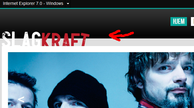

[Løst] IE 7 logo problemer
IE7 setter menyens bredde til 100% (Dvs. tolker width:auto som width:100%). Dette skyver logoen ned.
Prøv å sette en fast bredde på #meny, eller gi den position:absolute;
Det ser ut som at logoen blir plassert under navigasjonen. Har du prøvd å legge float: left på logoen?
Når jeg satt inn clear:left; så funket det fint! :)
