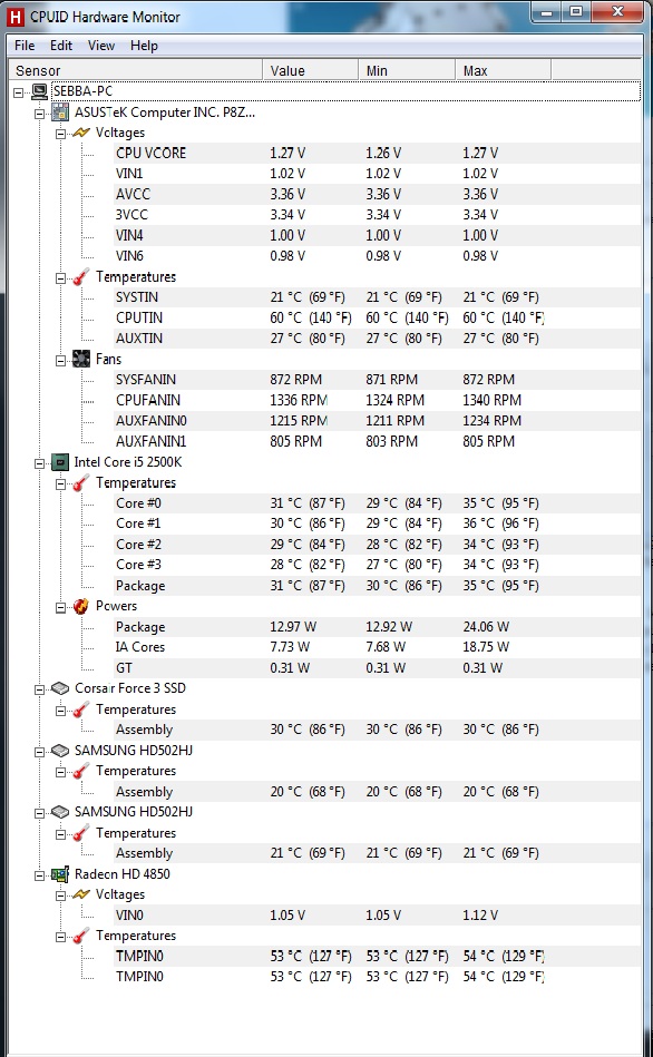

Har Fractal XL. MEGET fornøyd, En ekstra vifte i sidedøren(trengs absolutt ikke), og en noctua NH-D14 cpu kjøler. Har den på gulvet vedsidenav pc'en - du hører at den er på, men den er meget/ganske stille.
Der kan du se temps. Merk at skjermkortet et 4 år gammelt og viften/kjølingen på den ikke funker. Satt inn vifte i sidedøren pga den og da sank temp på gpu fra 85 idle til det du ser på bilde.
