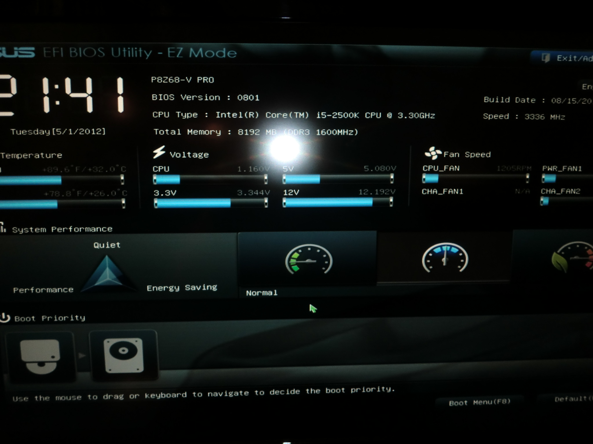

NOEN BILDER
Her vises Blu-ray spilleren som boot priority 1 og min SSD som nr 2

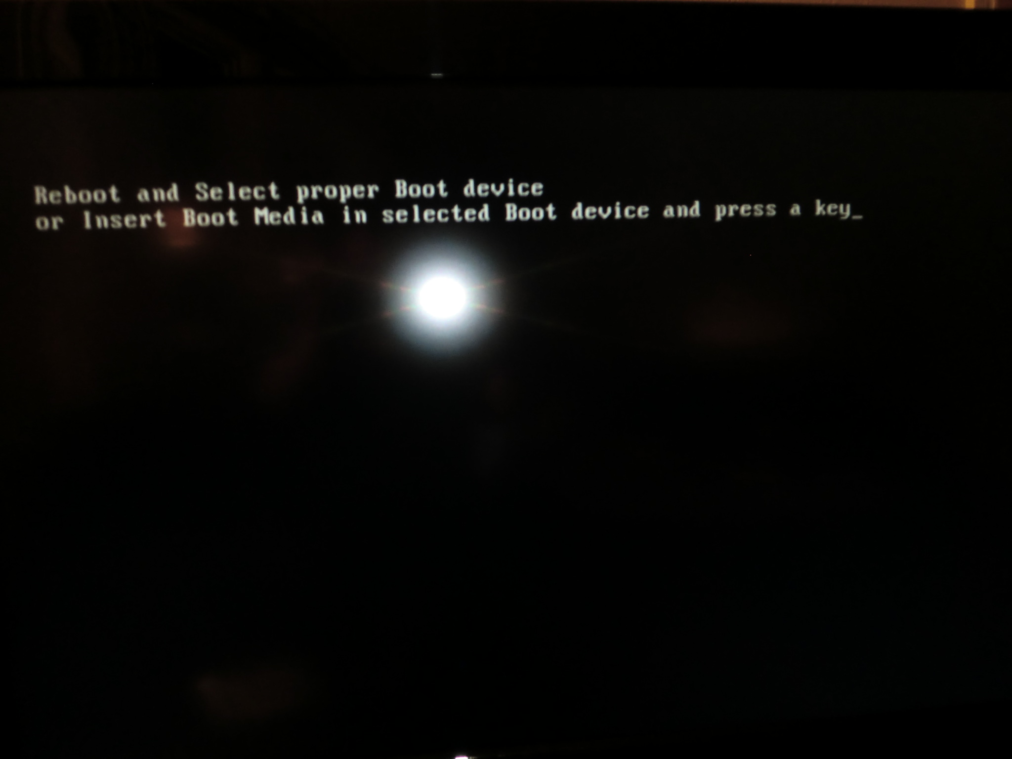

Her er sluttresultatet etter at jeg forlater BIOS eller prøver å boote BD-en

Er det mulighet for feilinnstillinger i BIOS, eller er du godt bevandret i denne mørke verdenen ?
Hvis du har mulighet kan du jo poste noen bilder av BIOS instillingene for sikkerhets skyld...
Edit: Wow, fancy BIOS, minner meg om serveren på jobben. Ble ikke mye klokere av disse fine iconene.

Jeg har blitt godt kjent inne på BIOS-et (Eller, de nyeste heter egentlig UEFI) etter denne dagen, mye hodepine har oppstått etter søken på løsninger.

Joda, jeg kan velge Blu-ray spilleren fra Boot Selection Screen, men sluttresultatet blir det samme som alltid.
