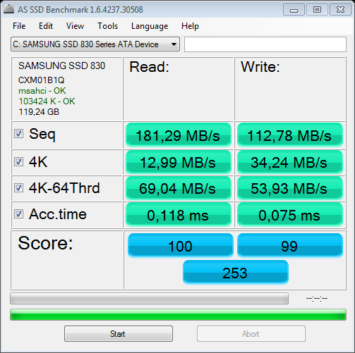

johanf Skrevet 31. desember 2011 Forfatter Skrevet 31. desember 2011 (endret) Takk for tilbakemelding, BAT. Når det kommer fra deg, følger jeg rådet jeg får. Har reinstallert OS etter at jeg brukte SATA II porten. Har også manuelt lastet ned og installert drivere for chipset (fra Intel istedenfor ASUS) og gjort en del av de tweaks'ene man kan gjøre i Windows 7. Føler meg litt lurt, egentlig. ASUS leverer et hovedkort som har støtte for SATA III, men i praksis er det bare juggel. Man lærer så lenge man lever, og neste gang det skal investeres i datautstyr, skal det gjøres litt research først. edit: Siste AS SSD-test. Det får duge til jeg finner ut at det er på tide å oppgradere til et oppsett med ekte SATA III. Endret 31. desember 2011 av johanf 1
BAT Skrevet 31. desember 2011 Skrevet 31. desember 2011 Du vil få resultater rundt 700 poeng med SATA 6.0 Gb/s på P67/Z68 hovedkort med socket 1155 men tror ikke du vil merke dette i opplevd ytelse. Er du sikker på at du har satt ssden på en av intel 3.0 Gb/s portene? Det skulle stått iaStor istedet for msahci over testen i as ssd når du har rett port og intel rst drivere installert. 1

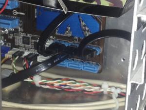

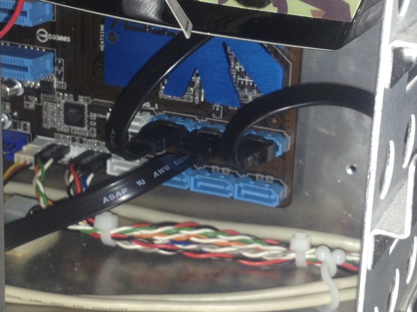

johanf Skrevet 31. desember 2011 Forfatter Skrevet 31. desember 2011 (endret) Vel, jeg er ganske sikker på det...? Det er den kontakten helt til høyre - blå SATA 3 Gb/s, port #1. I BIOS har jeg satt kontrolleren til AHCI. Det skal det vel være uansett, skal det ikke? Er det sånn at jeg må laste ned egne drivere til chipset, foruten de vanlige? Jeg har et ASUS P55D-E LX hovedkort, som sagt. Brukte Intels egen driverinstallasjons utility for å installere chipset-drivere. Burde jeg brukt denne istedenfor? Endret 31. desember 2011 av johanf
BAT Skrevet 31. desember 2011 Skrevet 31. desember 2011 Du bruker ihvertfall riktige porter Du kan prøve å legge driveren direkte inn og se om det endrer til iaStor i as ssd. Nederste lenka er riktig. 1
johanf Skrevet 31. desember 2011 Forfatter Skrevet 31. desember 2011 Ja, da fikk jeg installert driveren og i AS SSD Benchmark står det nå iaStor. Men, det ga ikke noe utslag i testscore. Skulle/burde det det?
BAT Skrevet 31. desember 2011 Skrevet 31. desember 2011 Du er nok ganske i nærheten av der du skal være. Når man kjører endel testing med AS SSD og andre benchmark programmer så skrives det endel til ssden slik at skriv resultatene dropper litt. Tipper du lander rett over 500 hvis du lar maskinen idle litt. 1
