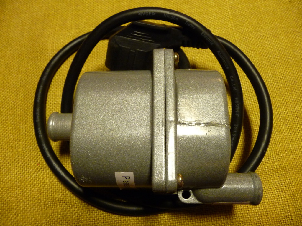

Jeg kjøpte denne slangevarmer fra Kina for 600 kroner inklusiv frakt. Den har en 2000W varmeelement og sirkulerer vannet i motorblokka. Termostatstyrt til 60 grader.
Jeg varmet opp 5 liter med vann i ca 5-6 minuter i vasken.....
En som selger den samme i finn for 1490 kroner.
Jeg sendte pengen søndags kveld og DHL kom med pakken på onsdag kl 10:06.post-201203-0-97985100-1324516619_thumb.jpg
Kjøp Her
Endret av Indian
de så veldi små ut de uttakene for slanger. med tanke på størrelsen på kjølevannslangene på noen biler. har stoore tykke slanger på min bil. den der ser jo ut som er for en liten hageslange. og er det plugg and play 220 volt eller hvordan funker den? noen spesiell plass den må monteres?
Den skal monteres i serie i slangen til varmeapparatet slik at vannet sirkulerer kun i motorblokka, som i en kald motor under oppstart.
Både inn og uttak er 16 mm utvendig diameter og 10 mm innvendig.
Varmeren skal monteres horisontalt eller med uttaket opp.

Jeg har kjøpt helt lik Slange varmer som deg.Trenger noen tips til å montere den på bilen min.
Info bilen:
-Open Astra (G)
-2000 mod
-St.vong
-1,2 bensin motor
NB! Lurer på hvor i motor romet (hvilken slange) skal jeg montere den.
så litt , men kjente ingen ting der inne er det mange slanger som kommer og går , her og der.
forhånds takk
