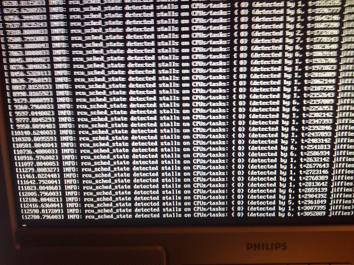

haakkern Skrevet 21. desember 2011 Forfatter Skrevet 21. desember 2011 http://thanhsiang.org/faqing/node/120 4. Boot into console/command line instead of X No display manager, use startx, Run following command: sudo update-alternatives --config x-session-manager Then choose startlxde. The next time you run startx, LXDE will be started. Skriver du "startx" så starter X11 og LXDE med grafisk grensesnitt. nytt problem... står skrevet side opp og ned dette " (rcu_sched_state detected stalls on cpus/tasks: (0) (deteteced by 7, t=3107230 jiffies") og tallene er forskjellige ! står mange sider om dette bare stor og jobber ?? dette er for noe slags feilmelding a?
JohndoeMAKT Skrevet 21. desember 2011 Skrevet 21. desember 2011 Når jeg søker etter dette kommer det bare opp poster for de siste par tre månedene. Det ser ut som om det er flere som har problemer med Kernel 3.0.x og virtualisering som får dette. Hvilken prosessor har du og har du virtualisering i maskinvare? cat /proc/cpuinfo | grep 'model name\|flags' Får du denne feilen i hoved-OS eller i en virtuell maskin? Får du det før du starter opp virtuelle maskiner?
haakkern Skrevet 21. desember 2011 Forfatter Skrevet 21. desember 2011 (endret) Når jeg søker etter dette kommer det bare opp poster for de siste par tre månedene. Det ser ut som om det er flere som har problemer med Kernel 3.0.x og virtualisering som får dette. Hvilken prosessor har du og har du virtualisering i maskinvare? cat /proc/cpuinfo | grep 'model name\|flags' Får du denne feilen i hoved-OS eller i en virtuell maskin? Får du det før du starter opp virtuelle maskiner? har instalert virtuell opsett har ikke begynt med det enda. men planene er der.. den feilmeld kom etter at jeg kjørte siste komandoen fra deg denne sudo aptitude safe-upgrade da jeg kom tilbake fra trening sto dette over hele skjermen.. få lastet opp et bilde.. kjører nå denne en av disse kommandone.. den istalerer noe. gnome ? nei faen dwet var dette lx greia.. skal få lagt ut et bilde. Endret 21. desember 2011 av haakkern

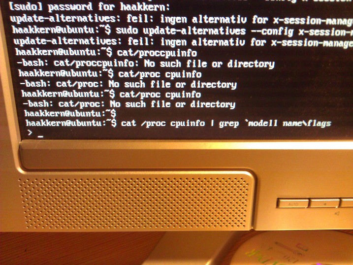

haakkern Skrevet 21. desember 2011 Forfatter Skrevet 21. desember 2011 (endret) Kan du kjøre kommandoen jeg skrev i forrige post og lime inn resultatet? hvis du snakker om denne sudo update-alternatives --config x-sessionmanager så er svaret feil ingen alternativ for x-session manager. system : Endret 21. desember 2011 av haakkern

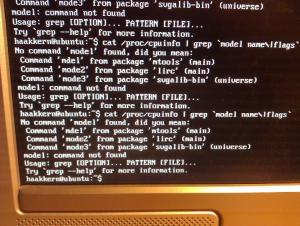

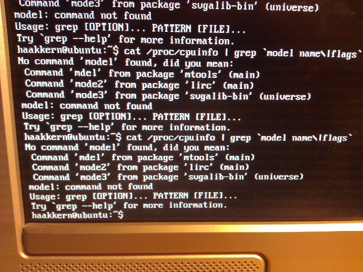

JohndoeMAKT Skrevet 21. desember 2011 Skrevet 21. desember 2011 Jeg snakker om denne: cat /proc/cpuinfo | grep 'model name\|flags' (Jeg ser du har glemt en ' i screenshottet dit) Du kan forresten skrive "startx" om du vil ha GUI nå som du har installert pakken "lxde".

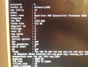

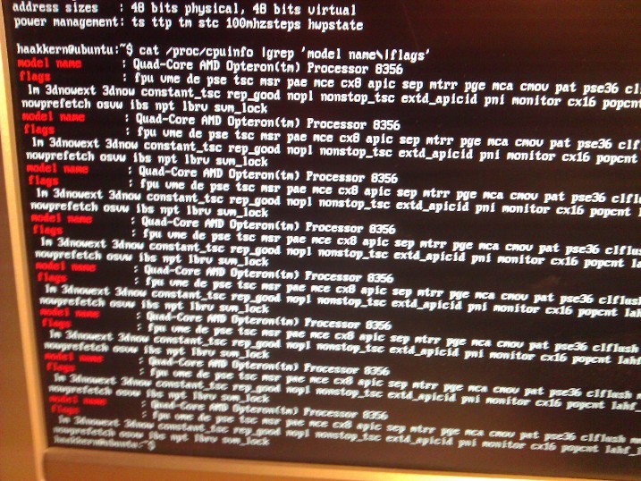

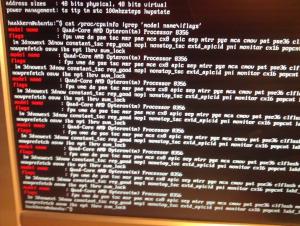

haakkern Skrevet 21. desember 2011 Forfatter Skrevet 21. desember 2011 (endret) Jeg snakker om denne: cat /proc/cpuinfo | grep 'model name\|flags' (Jeg ser du har glemt en ' i screenshottet dit) Du kan forresten skrive "startx" om du vil ha GUI nå som du har installert pakken "lxde". det kom jevelig mye info opp mulig og pause litt alt ell ? Endret 21. desember 2011 av haakkern
JohndoeMAKT Skrevet 21. desember 2011 Skrevet 21. desember 2011 Som du oppdaget er det forskjell mellom ' og `. Som sagt, hva skjer om du skriver "startx"?

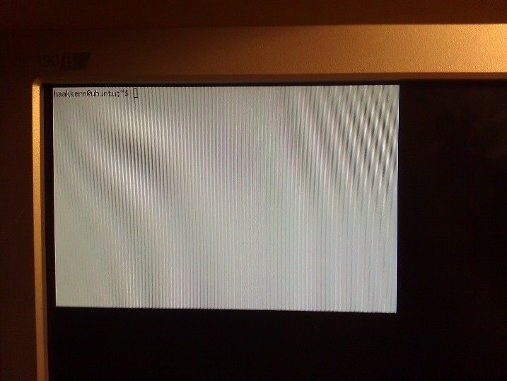

haakkern Skrevet 21. desember 2011 Forfatter Skrevet 21. desember 2011 Som du oppdaget er det forskjell mellom ' og `. Som sagt, hva skjer om du skriver "startx"? ja faen dette knutinga er akkurat det jeg ikke berhersker.. når jeg skriver startx kommer dette opp..
JohndoeMAKT Skrevet 21. desember 2011 Skrevet 21. desember 2011 Hmm, det var merkelig. La oss prøve å installere LXDE på en litt dypere måte: sudo aptitude install lubuntu-desktop Blir det gjort uten noen feil? Restart maskinen og se om du får skrivebord som normalt.

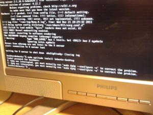

haakkern Skrevet 21. desember 2011 Forfatter Skrevet 21. desember 2011 (endret) Hmm, det var merkelig. La oss prøve å installere LXDE på en litt dypere måte: sudo aptitude install lubuntu-desktop Blir det gjort uten noen feil? Restart maskinen og se om du får skrivebord som normalt. se nå Endret 21. desember 2011 av haakkern
JohndoeMAKT Skrevet 21. desember 2011 Skrevet 21. desember 2011 -Jeg ser du får diverse feilmeldinger der. På første screenshot, valgte du å avbryte? (CTRL-C) -Når du restarter maskinen, hva dukker opp på skjermen?
haakkern Skrevet 21. desember 2011 Forfatter Skrevet 21. desember 2011 (endret) -Jeg ser du får diverse feilmeldinger der. På første screenshot, valgte du å avbryte? (CTRL-C) -Når du restarter maskinen, hva dukker opp på skjermen? neida den står her og venter på at jeg skal komme med noen lure kommandoer og når jeg restartet kommer jeg tilbake til ubuntu server loging greie.. og btw.. jeg kjørte den kommandoen den foreslo.. Endret 21. desember 2011 av haakkern
