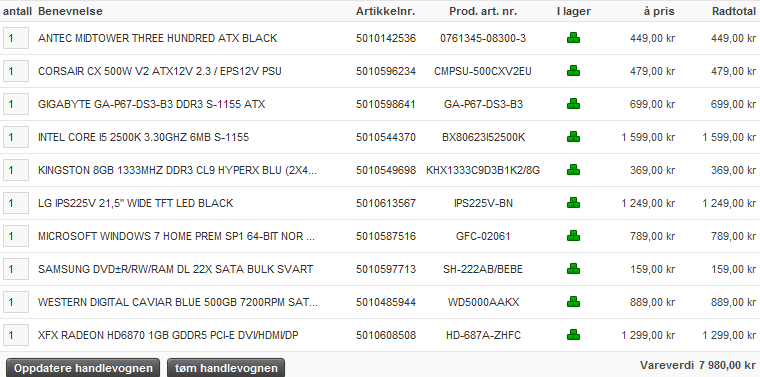

jeg kom frem til dette:
er med skjermen som Ares fant
men det er uten tastatur da :/
har selv nylig oppgradert fra en Athlon 64 x2 4000+
jeg lover deg at du kommer til å merke ytelsen betydelig på den prosessoren jeg satt opp.
si ifra hvis jeg glemte noe annet enn tastatur, jeg er også veldig trøtt...
TS:
Hva er dine tanker rundt overklokking?
Overklokking er å "trimme" prosessoren, og med i5-2500K er dette en lett affære.
Du vil kunne få en god økning i ytelse, men for all del, i5-2*** gjør en god jobb stock.
Hvis overklokking ikke er noe du vil holde på med kan du bytte ut prosessoren i olestokk sitt forslag med en i5-2500 (uten K) da sparer du litt, samt et H67 hovedkort.
@olestokk:
Et flott oppsett, og ingen mangler utenom tastatur så vidt jeg kan se

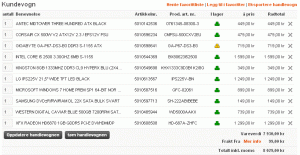

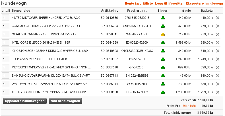

hei igjen :) (og/eller til andre som måtte lese og har input)
nå er jeg såpass desperat ivrig at jeg har landet på selvbygg. :!: på dette stadiet hva har jeg å tape egentlig, ikke sant? :!:
har satt opp den samme handlelisten (hos dustinhome) som først ble foreslått her. ser at det er enkelte prisforandringer, men sluttsummen er stort sett den samme. os opp 100 kr! er dette normalt?
takknemlig for alle innspill! :)
kunne ikke finne noen mulighet for å dele handlevognen så legger ved et bilde av hva jeg har nå:
pr idag, er dette hva jeg kan gå for eller har det dukket opp noe nytt jeg kan forandre på?

Trenger du tastatur, mus, prosessorkjøler, musmatte, headsett osv..?
hei! som nevnt tidligere i tråden så er tastatur funnet, men vil bli kjøpt inn utenom budsjettet ved en senere anledning. musematte, headsett osv (=høyttalere og mus?) trenger jeg ikke.
prosessorkjøler var jeg ikke klar over. jeg kan ikke se at noen av forslagene hittil har nevnt dette og oppsettet jeg har gått for har fått tommelen opp, så dette var nytt for meg. jeg trodde prosessoren ble levert sammen med dette? eller kjølepasta?
ble litt forvirret nå. forklar gjerne :)
det følger med en kjøler med kjølepasta sammen med prosessoren, men en anne kjøler vil være stillere
