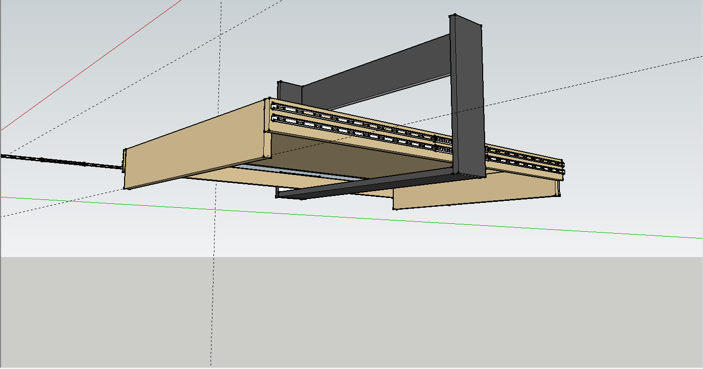

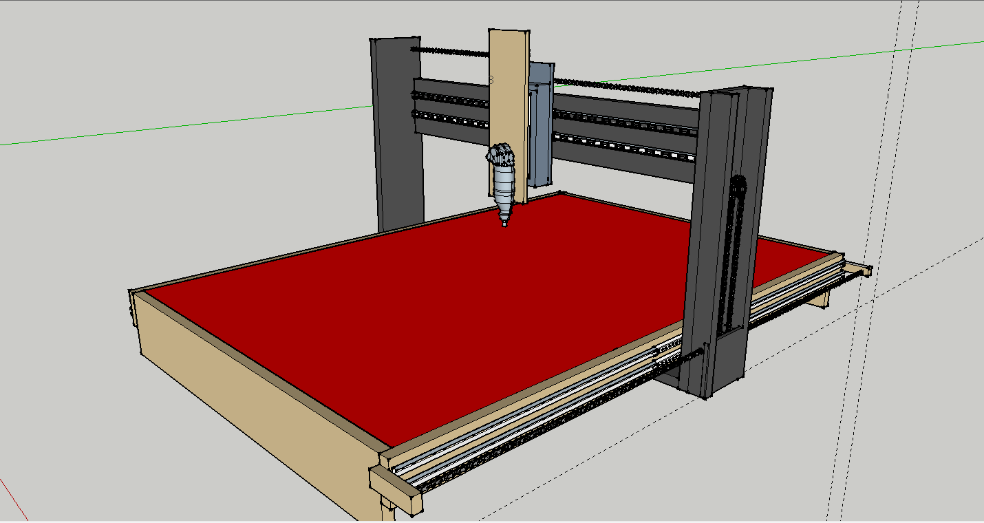

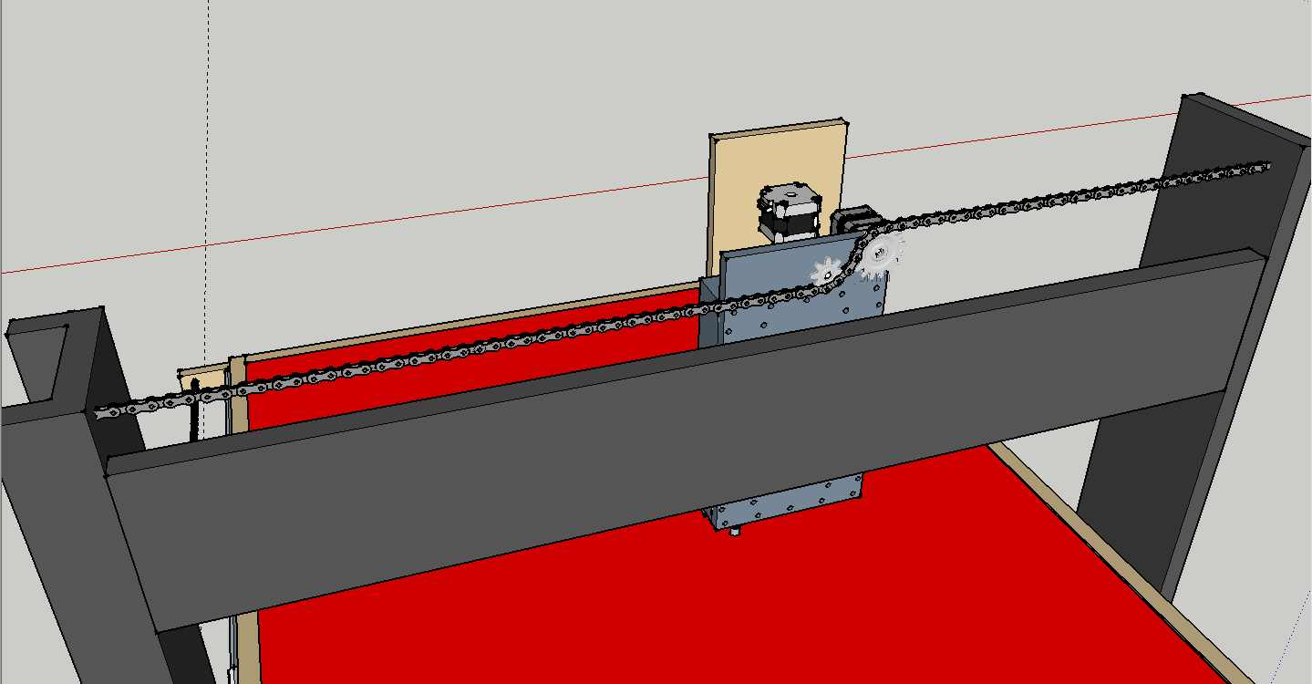

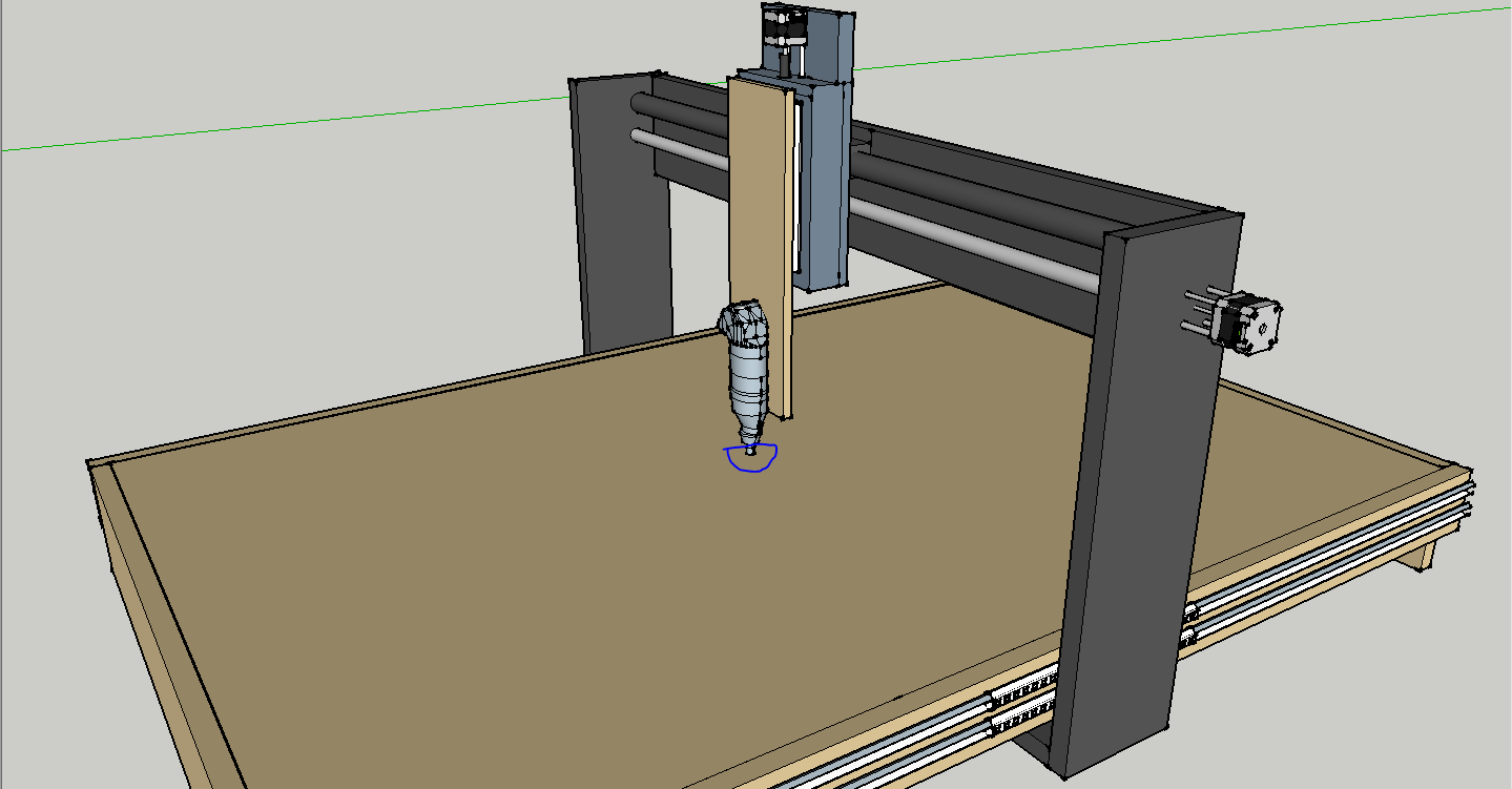

Har begynt med tegninga! Kan jeg bruke Kjede ifra en sykkel og rør eller noe for skinnene? tenker jeg kan bruke kjede ifra sykel til den dra mekanismen? går det greit eller må jeg ha kulerør?
Endret av fsx v1.1

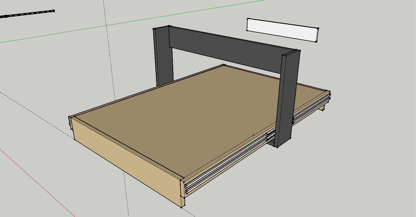

Tegning! blir den litt ustødig? er ikke ferdig med tegninga, mangler motor og sånt
Men er det noe galt med tegninga? vil de skinnene gjøre alt ustødig? har holdt på og lurt på det der og justert veldig mye! det er nøyaktige mål jeg bruker!
Hei igjen!
Du tenkte og bruke 2000,- skrev du...
Hvis du skal kjøpe motorer, styringskort mdf materiale eller hva du skal bruke, bolter, muttre , skiver... Så kommer du opp i 2000,- bare da.
Den kjede løsningen så egentlig grei ut, men du må få den ganske stram for og ikke få unøyaktigheter i systemet.

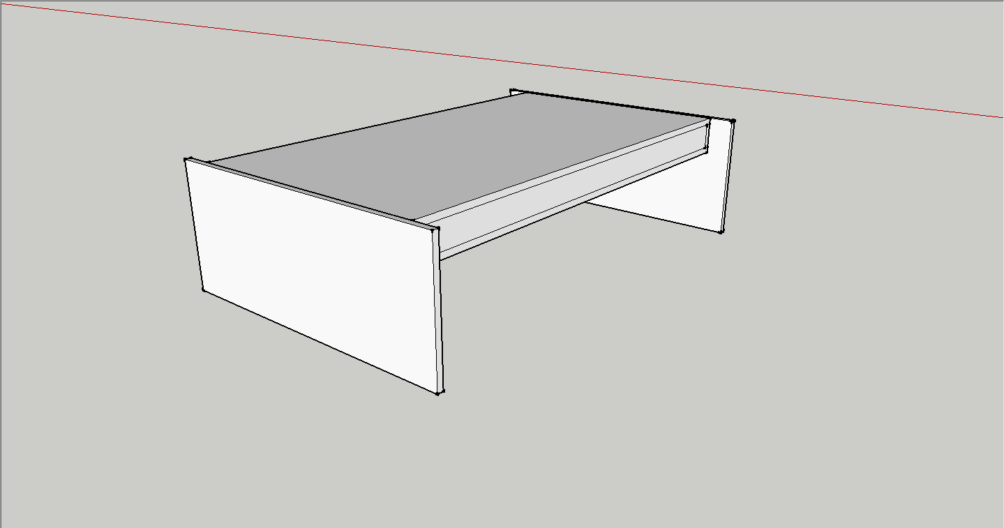

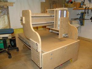

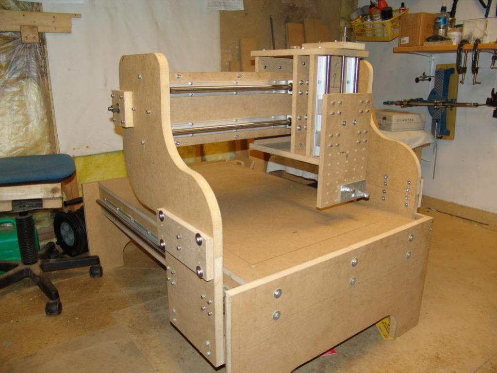

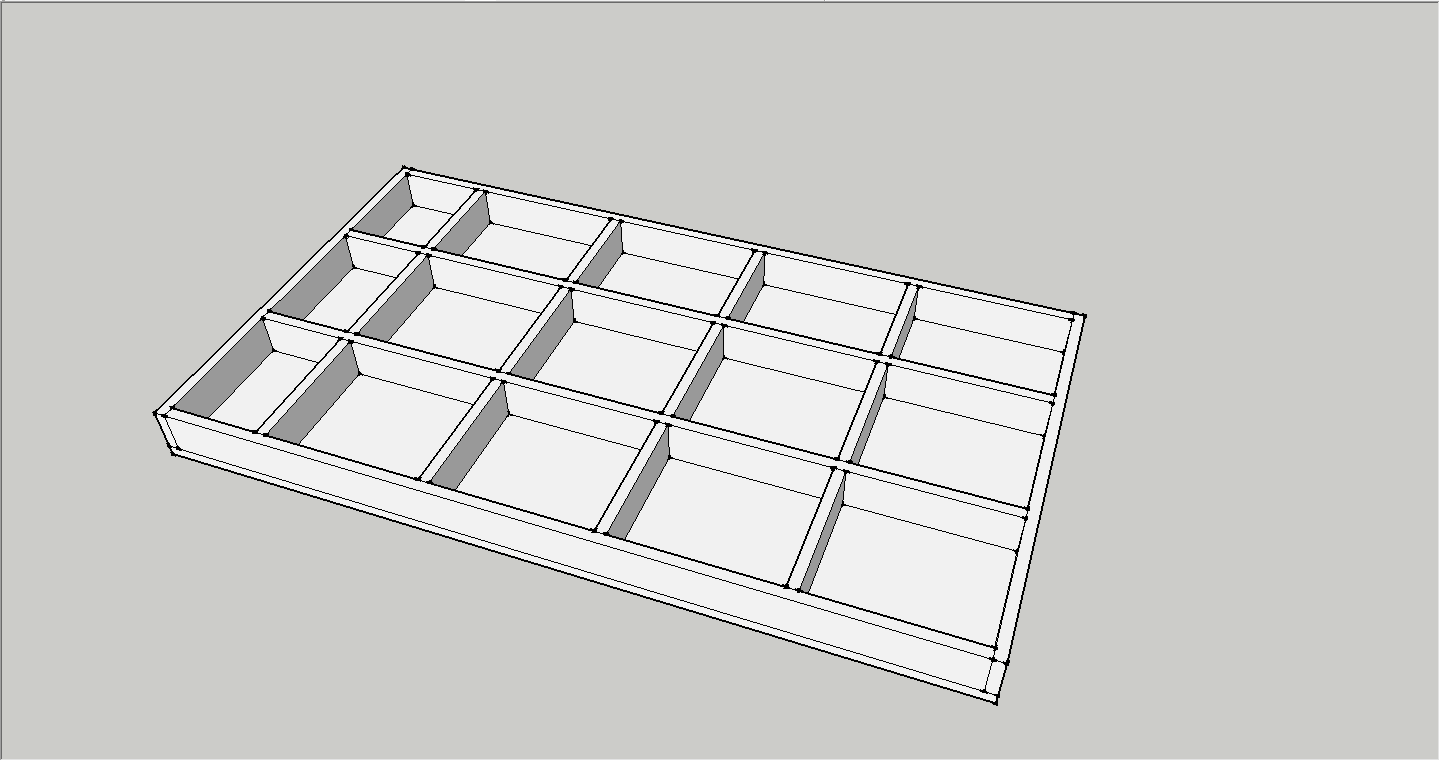

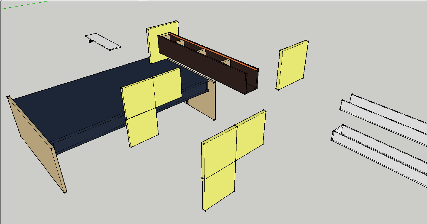

Hei jeg tenkte jeg følger mcetric sin CNC maskin ifra cnczone.com! Jeg bare scale den opp til 180x100cm. Jeg har tegnet den men er ikke ferdig! Den blir mye mere stabil nå med "torision box" Jeg setter maks beløp opp til 4 000kr men helst 3 000kr vis det er mulig, jeg tenker jeg skal bruke linear bearings! Jeg tenker jeg skal bruke leadscrew og ikke kuleskrue
