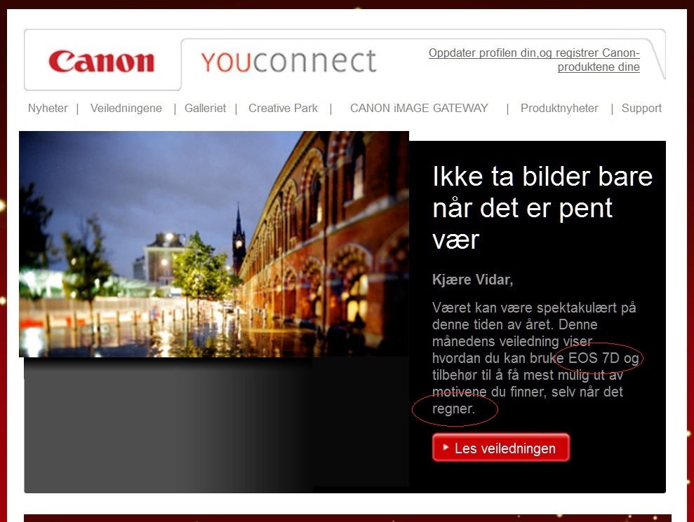

Epp Skrevet 1. desember 2011 Skrevet 1. desember 2011 (endret) Nå forstår jeg hvorfor Canon kommer med slike oppfordringer: De ønsker å selge flere kamera når kundene har fått det ødelagt etter å ha fulgt oppfordringen Endret 1. desember 2011 av Epp

Ragnar Steinmoen Skrevet 1. desember 2011 Forfatter Skrevet 1. desember 2011 Siden jeg la ut svaret fra Japan Photo her , så kan jeg vel legge ut klagen også som nå går videre til forbrukerrådet Japan Photo Nedre Storgate 10 3017 Drammen Klage på kjøp av Canon 7d, kjøpt 20-08-10 Viser til ovennevnte kjøp, og vil i den forbindelse fremsette følgende reklamasjon. Etter min mening er varen mangelfull. Dette vil jeg begrunne på følgende måte: Jeg fikk opplyst både på nett og av selger hos dere at dette var et kamerahus som en kunne stole fullt og fast på når det gjaldt værtetting. Jeg mener jeg har passet så godt på mitt kamera at den fuktskaden som er oppstått på mitt burde være dekket av dere da jeg fikk opplyst da jeg kjøpte det at en kunne bruke det i både regn og snøvær. Canon ambassadør Liodden hadde flere reklamefilmer på nett der han bader i snøen med det og husker jeg ikke feil så var det bilde av et 7d som var aldeles ned føyket med snø.. Dere kjenner helt sikkert til hvorfor mange så også meg ble interessert i 7d og at det var dette værbestandige huset som ofte var det som gjorde at mange med meg kjøpte det.. Nå har jeg verken badet i vann eller snø med det og har brukt det med forsiktighet i fuktige omgivelser da mitt objektiv som jeg bruker mest ikke har værtetting i det hele tatt.. Har for øvrig aldri hatt fuktproblemer med objektivet. Jeg vil også få med Canon sin opplysning om 7d på sine sider: Kamerahus i magnesiumlegering med miljøbeskyttelse Kamerahuset i magnesiumlegering har værbeskyttelse tilsvarende det anerkjente EOS-1N, EOS integrert rensesystem og lukkerutløserkapasitet på 150 000. EOS 7D er utformet fra bunnen av for å brukes av de mest krevende fotografene. På deres egne sider har dere heller ingen opplysninger om 7d tåler fukt dårlig. Det er heller det motsatte som blir vist i alle fall når jeg så på reklamen for et øyeblikk siden med en flokk hester som kom springende forbi fotografen i en skikkelig god vann føyke/sprut. De japanske damen i den andre filmen jeg så på var vel også reklame der mye vann er involvert.. Sendte inn mitt kamera for en reparasjon av blitz som ikke fungerer og fikk beskjed om at det var fuktskade og at det ikke er noen garant på fuktskadet hus I henhold til deres garantibestemmelser, så er nå mitt kamera verdiløst da det ikke vil bli reparert for noen feil i fremtiden heller PGA dette det kan heller ikke selges på bruktmarkedet.. Dere brukte forøvrig 6 uker på å se på dette også noe jeg mener er alt for lang tid. Så de 800kr som jeg betalte for dette ønsker jeg tilbakebetalt. At jeg kjørte 40 mil tilsammen for å bringe og hente til rep tar jeg på egen kappe.. Jeg spurte også en ansatt hos dere når jeg hentet mitt kamera i går om hva hun mente var å anbefale angående 7d og vann.. Hun mente at hun ikke ville gått ut med sitt 7d i det hele tatt i det været som var der i går kveld med en fuktig høstkveld.. Jeg gikk tilbake til bilen etterpå og ble ikke våt i håret en gang så det sier vel sitt kanskje.. På bakgrunn av dette krever jeg omlevering. Jeg krever at dere leverer meg en tilsvarende ny vare så snart som mulig, da utbedring ikke er noe alternativ på grunn av mangelens art. Skulle dere forandre på deres garantibestemmelser slik at slike fuktskader som mitt kamera er utsatt for kommer inn under reklamasjon dere betaler, så er jeg fornøyd med rep av topp.. Jeg ber om at dere tar stilling til reklamasjonen min så snart som mulig, og at dere gir en tilbakemelding innen 14 dager fra dags dato. Dersom jeg ikke skulle høre fra dere, eller motta en tilbakemelding jeg ikke kan akseptere innen fristen, vil saken bli vurdert oversendt til Forbrukerrådet eller Forliksrådet for videre behandling.
