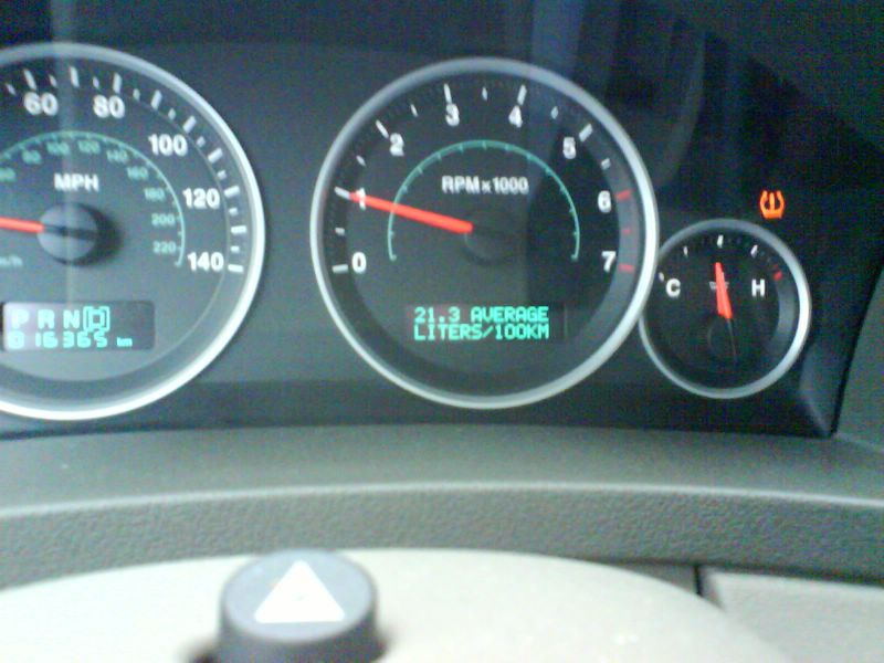

Hehe, bare hyggelig, jeg fant forresten et bilde fra tiden jeg brukte den nevnte Grand Cherokee, som i grunn understreker poenget ganske greit;
post-56388-0-59347600-1321628548_thumb.jpg 21,3 Average... :whistle:

Bildet jeg postet var tross alt litt ekstremt, og kun kjøring til/fra jobb i mer eller mindre stillestående kø, og siden jeg ser den dekktrykk-warningen var det nok også vinter. Men det var en helt ny bil, og den nye typen som kom 05 (vet ikke om den veier mer eller mindre enn de gamle, eller om motstand i drivverk er høyere/lavere). Hvis man har prøvd å dytte en Grand Cerokee så får man litt sympati med forbruket, de triller ikke akkurat lett...
