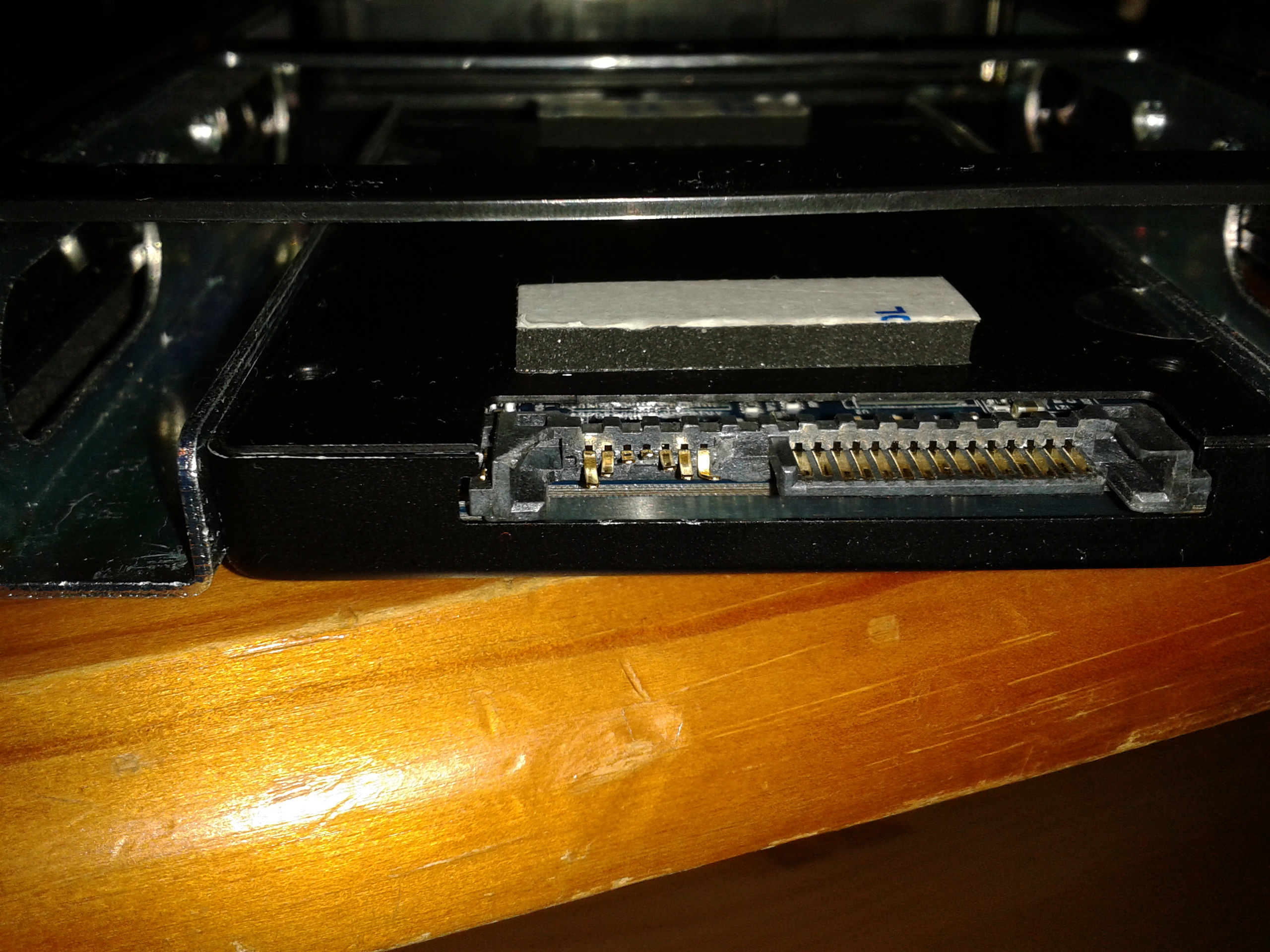

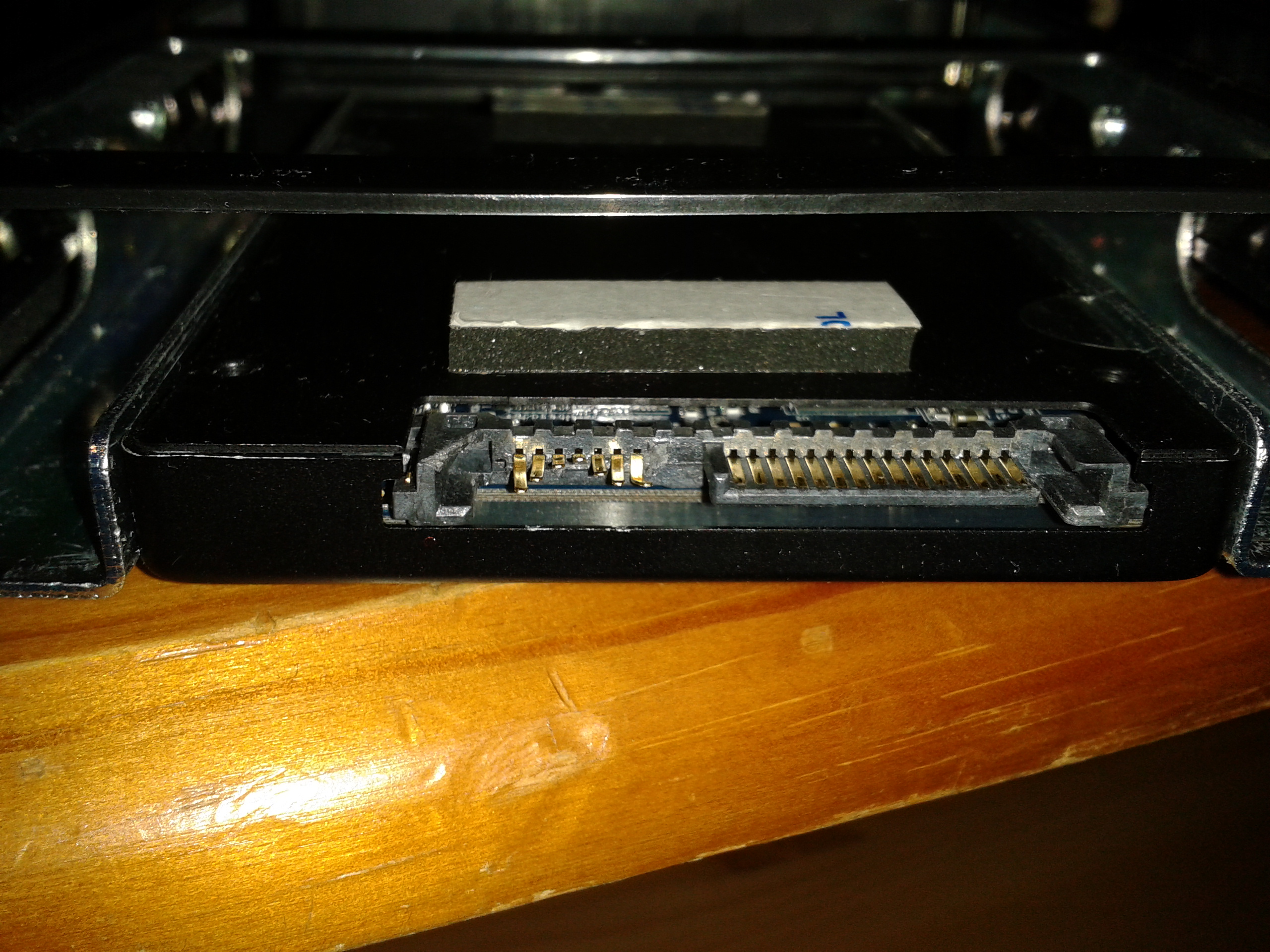

Hei, jeg hadde tenkt til å bytte SATA kabel til SSDen nå og når jeg tok av SATA kabelen så så jeg at det svarte plastikken på SSD rundt de gull greie som SATA kabelen skal sitte på var av og det gull greiene var bøyd.
Jeg kjøpte SSDen hos komplett og når jeg satt inn SATA kabelen for 4 måneder siden så hadde jeg ikke noen problemer og når jeg tok den ut så var det heller ingen problem.

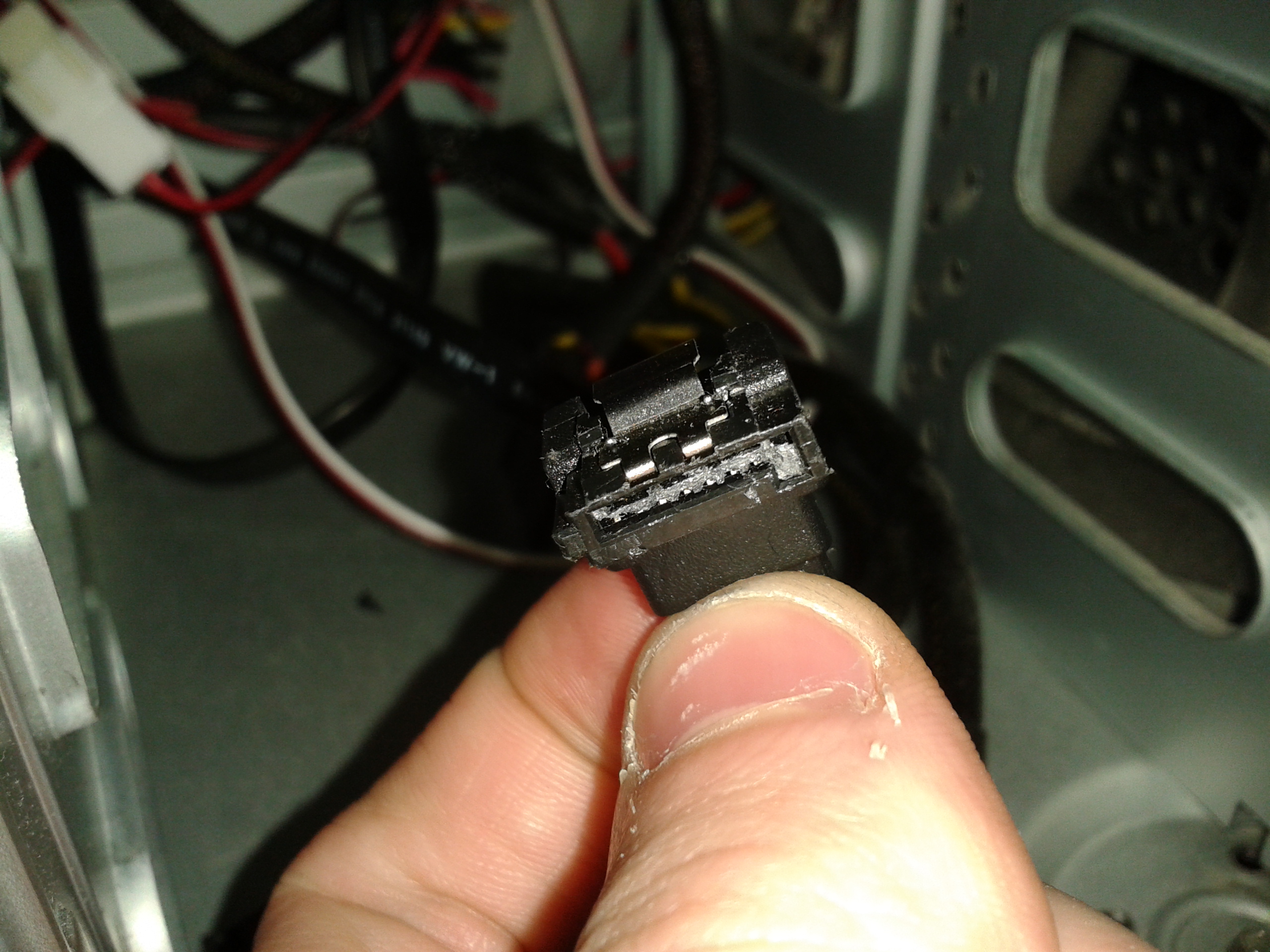

Den er nok sabotert ja, årsaken er måten kabelen er bygget på og den går faktisk inn i SSDen akkurat som på en vanlig harddisk.
Enten må du rigge til noe for engangsbruk, det vil si hente ut data og / eller prøve garanti, før du vurderer ett nytt kort til SSDen.

Du kan høre hva de sier, men tror ikke jeg ville gamblet på at de godtok reklamasjon når de får undersøkt disken. Vet ikke om bildet kan lyge, men det ser ut til å være 2 merker i lakken under kontakten, og at disse samsvarer med de 2 forhøyningene på pluggen. Dette får meg til å anta at pluggen har utsatt kontakten for bøying og denne har knekt enten straks den ble montert, eller etter ei stund...
Hadde det vært min disk ville jeg ha forsøkt å lodde på en SATA-kabel og brukt disken dersom dette ble vellykket :)
