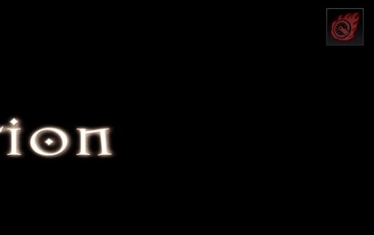

XU Skrevet 29. oktober 2011 Skrevet 29. oktober 2011 Når jeg har spilt en stund får jeg dette ikonen på desktopen, og spillet lagger. Er det noen som vet hva dette er og hvorfor?
Zimon Skrevet 29. oktober 2011 Skrevet 29. oktober 2011 Sannsynligvis indikerer ikonet høy temperatur og dermed så klokker maskinen seg ned for å unngå at komponenter går istykker. Kan være dårlig lufting i kabinettet, eller mye støv etc som medfører økt varme i komponenter. Selv har jeg aldri sett ett slik icon før, men si litt om hvilket hovedkort, prosessor og hvilket skjermkort du har så kan det hende at det blir litt lettere for å gi ett svar.
XU Skrevet 29. oktober 2011 Forfatter Skrevet 29. oktober 2011 Det kan jeg gjøre. Hovedkort, ASUS P7P55D-E, Socket-1156 CPU, i5-760 Processor, ikke klokket Skjermkort, HIS Radeon HD 6870 1GB Når jeg sjekker tempraturer, så er ikke de så høye. CPU ligger under 40 grader og skjermkort under 70 grader når jeg spiller. Tempratur på hovedkortet ligger rundet 30 grader. Åpnet kabinettet for å se om det var varmt inne i der, noe det ikke var.

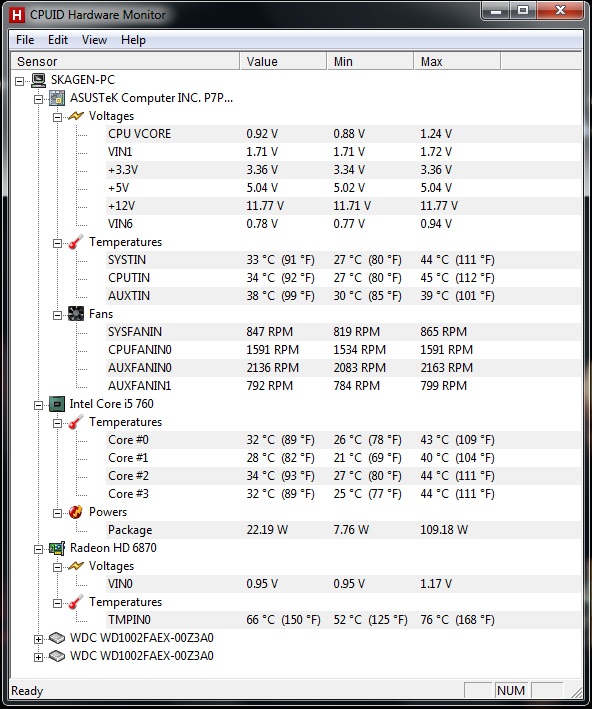

Thor. Skrevet 29. oktober 2011 Skrevet 29. oktober 2011 Kjør hwmonior mens du spiller og se hva maks temperatur ligger på. Lastes ned her: http://www.cpuid.com/downloads/hwmonitor/1.18-setup.exe Symbolet virket litt nytt for meg, ike sett det før. Men det virker om om det er et symbol for overoppheting. Hvordan lagger spillet når symbolet dukker opp? Lav fps, hakkete lyd, dårlig respons på mys/tastatur?
XU Skrevet 29. oktober 2011 Forfatter Skrevet 29. oktober 2011 Spillet hakker, lyden ser det ikke ut til at det er noe problem med. Spillet jeg akkurat nå spiller er BF3, og fps her ligger rundet 45-50. Skal kjøre det progammet når jeg spiller, så kan jeg legge inn resultatet her.
XU Skrevet 29. oktober 2011 Forfatter Skrevet 29. oktober 2011 (endret) Dette er etter ca 1 og halv time spillet, og det lagger som f og har fått tilbake ikonet på desktopen. Endret 29. oktober 2011 av XU
XU Skrevet 29. oktober 2011 Forfatter Skrevet 29. oktober 2011 Jeg tok å avinnstallerte et program som heter Turbo V Evo, et program som fulgte med hovedkortet. Når jeg avinnstallerte dette programmet forsvant også dette ikonet jeg har fått opp. Så det kan jo hende at det er dette programmet som har vært problemet. Så nå for jeg teste litt mer, så kommer jeg med en oppdatering.

Kuffe Skrevet 29. oktober 2011 Skrevet 29. oktober 2011 Er det stock kjøler?. Hvis der er det, syntes jeg temperaturene nesten virker merkverdig lave. Kan du lese av temp i bios? Du kan evt prøve å kjenne på kjølern om den blir varm. Stock kjølern er egentlig en elendig kjøler. Prøv å kjør et program som heter "OCCT" (stresstester cpu) og se hvor lenge du får kjørt før den evt avslutter pga høy temp.
Icedragon520 Skrevet 29. oktober 2011 Skrevet 29. oktober 2011 Jeg tok å avinnstallerte et program som heter Turbo V Evo, et program som fulgte med hovedkortet. Når jeg avinnstallerte dette programmet forsvant også dette ikonet jeg har fått opp. Så det kan jo hende at det er dette programmet som har vært problemet. Så nå for jeg teste litt mer, så kommer jeg med en oppdatering. Det ikonet indikerer turbo mode hvis jeg husker riktig. Skrudde seg på når jeg trykket på strømknappen slik at den automatisk OC prosessoren. Jeg tok å avinnstallerte et program som heter Turbo V Evo, et program som fulgte med hovedkortet. Når jeg avinnstallerte dette programmet forsvant også dette ikonet jeg har fått opp. Så det kan jo hende at det er dette programmet som har vært problemet. Så nå for jeg teste litt mer, så kommer jeg med en oppdatering. Det ikonet indikerer turbo mode hvis jeg husker riktig. Skrudde seg på når jeg trykket på strømknappen slik at den automatisk OC prosessoren. Er det slik i alle spill? Følger du litt med på BF3 forumet er det mange som sliter med at BF3 lagger etter så så lang tid. Test i et annet spill.
XU Skrevet 30. oktober 2011 Forfatter Skrevet 30. oktober 2011 Er det stock kjøler?. Hvis der er det, syntes jeg temperaturene nesten virker merkverdig lave. Kan du lese av temp i bios? Du kan evt prøve å kjenne på kjølern om den blir varm. Stock kjølern er egentlig en elendig kjøler. Prøv å kjør et program som heter "OCCT" (stresstester cpu) og se hvor lenge du får kjørt før den evt avslutter pga høy temp. Nei, det er ikke stockkjøleren. Jeg bruker en Corsair A70. Jeg tok å avinnstallerte et program som heter Turbo V Evo, et program som fulgte med hovedkortet. Når jeg avinnstallerte dette programmet forsvant også dette ikonet jeg har fått opp. Så det kan jo hende at det er dette programmet som har vært problemet. Så nå for jeg teste litt mer, så kommer jeg med en oppdatering. Det ikonet indikerer turbo mode hvis jeg husker riktig. Skrudde seg på når jeg trykket på strømknappen slik at den automatisk OC prosessoren. Jeg tok å avinnstallerte et program som heter Turbo V Evo, et program som fulgte med hovedkortet. Når jeg avinnstallerte dette programmet forsvant også dette ikonet jeg har fått opp. Så det kan jo hende at det er dette programmet som har vært problemet. Så nå for jeg teste litt mer, så kommer jeg med en oppdatering. Det ikonet indikerer turbo mode hvis jeg husker riktig. Skrudde seg på når jeg trykket på strømknappen slik at den automatisk OC prosessoren. Er det slik i alle spill? Følger du litt med på BF3 forumet er det mange som sliter med at BF3 lagger etter så så lang tid. Test i et annet spill. Nå har jeg avinnstallert flere programer som fulgte med hovedkortet, og det ser ut til at laggen forsvant. Så da regner jeg med at det var de som var skyld i laggen. Takker for svar og hjelp.
