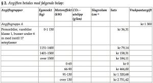

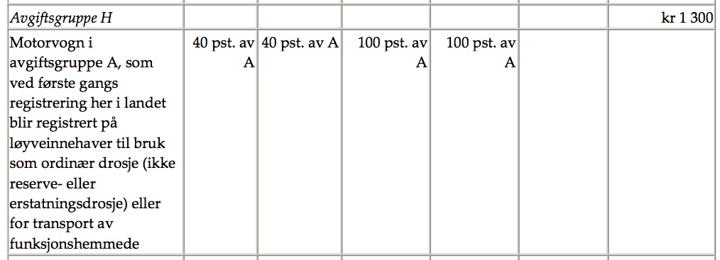

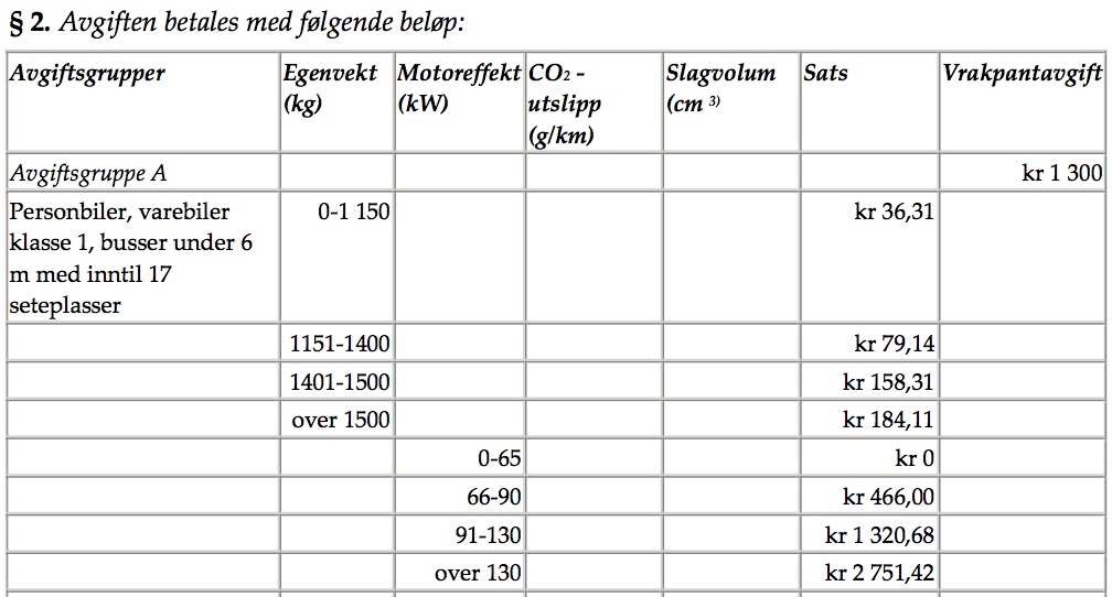

http://www.toll.no/templates_TAD/Article.aspx?id=120594&epslanguage=no&parentid=66250#7.11
Kjøretøy i avgiftsgruppe a (personbil) kan på visse vilkår bli registrert som drosje med redusert avgift. Slike kjøretøy må registreres på løyvehaver og kun brukes som ordinær drosje (ikke reserve- eller erstatningsdrosje) eller for transport av funksjonshemmede. Før slik registrering tillates, må løyve framvises for tollvesenet som skal gi en påtegning av klausul og løyvenummer på Vegdirektoratets blankett om melding til registrering (NA-0221). I avgiftsmessig sammenheng er det et vilkår at kjøretøyet blir registrert på løyvehaveren. Det kan kun registreres ett kjøretøy pr løyve.
Ordningen er fra Stortingets side bl.a. begrunnet med at kjøretøy som brukes i næring som et utgangspunkt ikke bør ilegges fiskale avgifter. Ettersom drosjer også kan benyttes som alternativ til personbiler, betales imidlertid en prosentandel av personbilavgiften. I dette ligger det en forutsetning om at ”bruk som ordinær drosje” innebærer at kjøretøyet også brukes utenfor drosjedriften, for eksempel til privat kjøring. Annen bruk må med andre ord til en viss grad kunne aksepteres uten at denne bruken anses urettmessig.
For drosjebiler betales det altså 40% av både vektavgiften og motoreffektavgiften, noe som kan gjøres på alle bilmodeller fra alle merker.
Hvis drosjebilen selges før den er 3 år gammel, må det betales en tilleggsavgift hvis kjøper ikke har drosjeløyve, men hvis bilen selges når den er 3 år eller eldre kan den kjøpes av hvem som helst uten tilleggsavgift.
