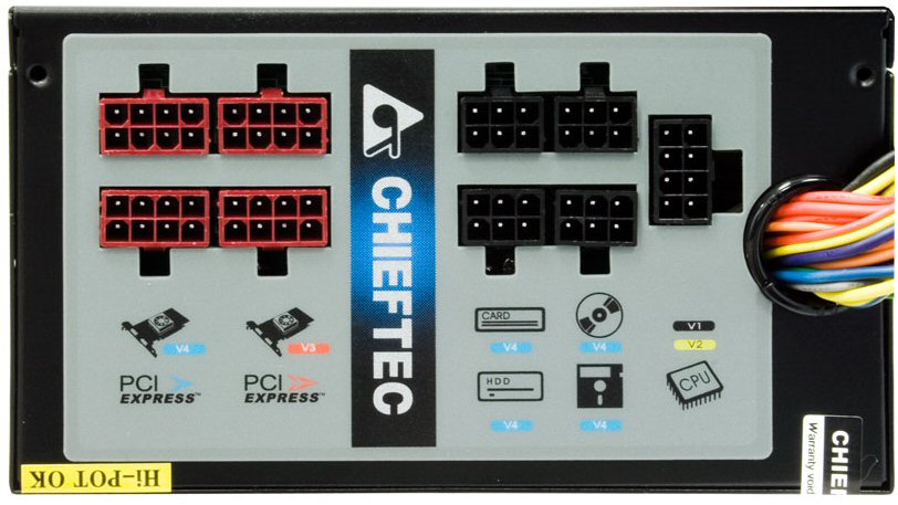

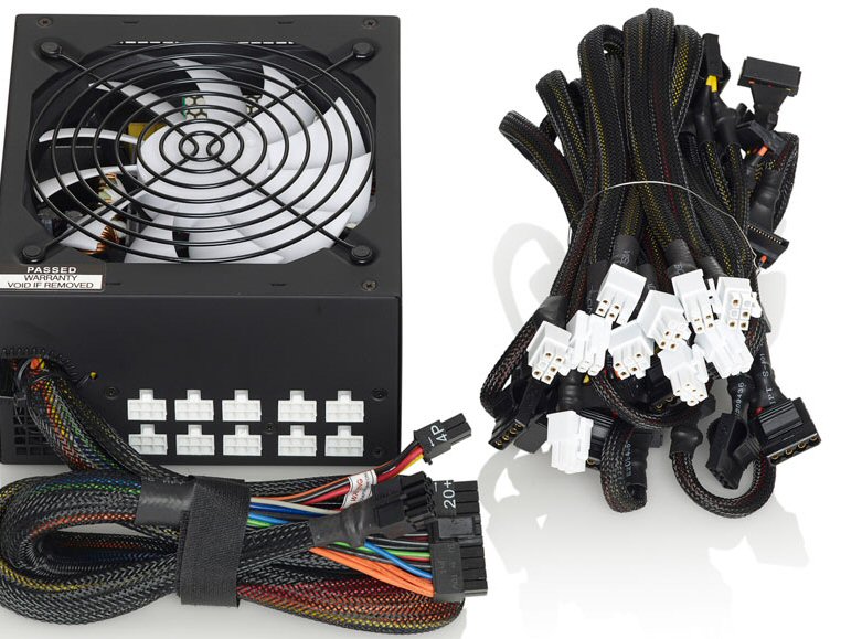

Syar-2003 Skrevet 16. oktober 2011 Skrevet 16. oktober 2011 Det skal godt gjøre å bruke kabelsett fra Fractal Design Newton i det hele tatt. Se på de røde uttakene på Chiectec. Tenk også på om du/dere vet hvilke pins i kontakten til Chieftec PSU som er ground og hva som er +12v. Det er ingen standard definert for uttakene i modulære PSU.

Syar-2003 Skrevet 16. oktober 2011 Skrevet 16. oktober 2011 (endret) Nei det er ikke p.t noen standard for det. Se på bildene .... Røde uttak Chiectek 8 pinner med fysisk key ing slik at kun orginale kabler passer. Hvite 6p uttak på Fractal. Endret 16. oktober 2011 av syar2003

-alias- Skrevet 17. oktober 2011 Skrevet 17. oktober 2011 (endret) Det er en risiko ja. fuck da, hva hvis jeg ikke for noe svar fra chieftec da? Da må du velge Molex til 6-pin som ble foreslått i første svar. Å blande modulære kabler fra forskjellige produsenter går nesten alltid 100% galt og du ender opp med en kortsluttet og defekt PSU. Man skulle jo ønske seg at produsentene kunne følge en standard for modulære kabler, men slik er det ikke dag. Endret 17. oktober 2011 av -alias-
