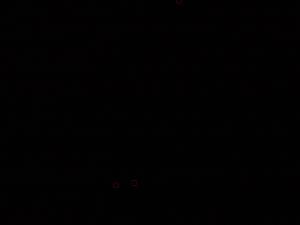

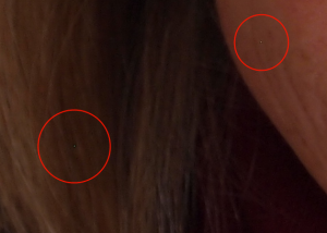

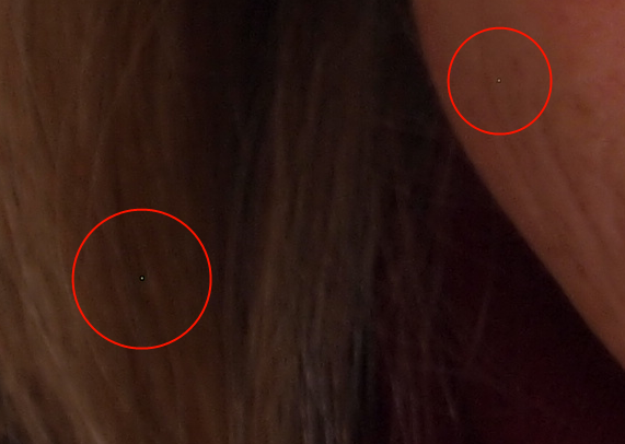

mandela Skrevet 15. oktober 2011 Skrevet 15. oktober 2011 (endret) Har nylig kjøpt et Olympus E-PL1 og har minst et par irriterende punkter i alle bildene jeg har tatt hittil, disse opptrer samme sted, ene er mørk mens den mest irriterende som ligger i nærheten av midten er hvit. Hva gjør jeg? Reklamasjon, reparasjon, massivt sinneutbrudd eller andre alternativer? Har testet pixel-mapping i menyen. Endret 15. oktober 2011 av mandela
Kristallo Skrevet 15. oktober 2011 Skrevet 15. oktober 2011 Hvis de ikke lar seg fjerne med pixelmapping så kan det tyde på at bildebrikken har så mange feil at tabellen er full. Hvis problemet dukker på eksponeringer under 1 s så hadde jeg helt klart vurdert reklamasjon.
mandela Skrevet 15. oktober 2011 Forfatter Skrevet 15. oktober 2011 (endret) Takk for svar. Jeg tittet nå på et annet bilde som var tatt med 1/160 og de to pikslene var fortsatt der. Redigert: fant en tredje defekt pixel Endret 15. oktober 2011 av mandela

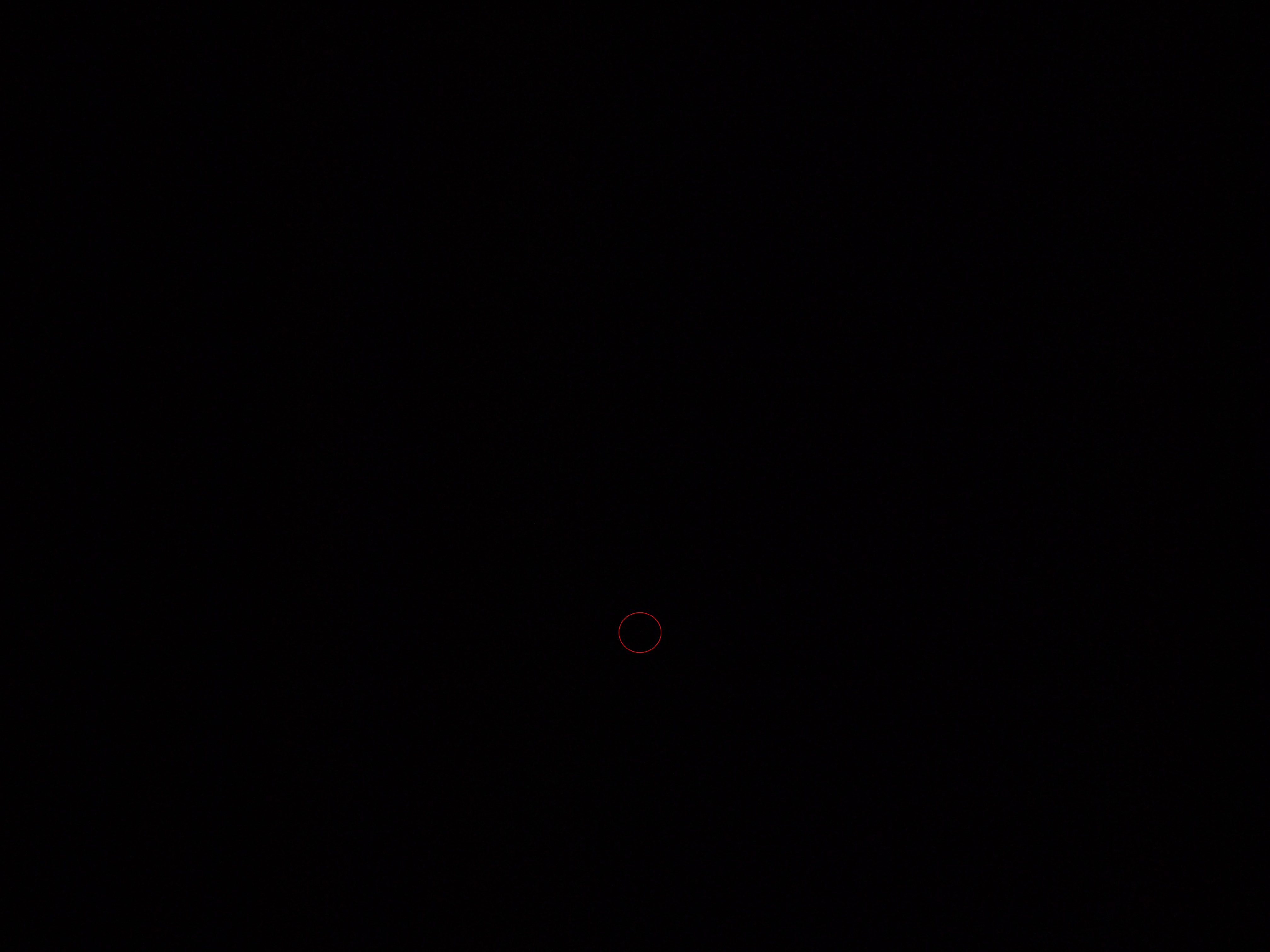

Nautica Skrevet 15. oktober 2011 Skrevet 15. oktober 2011 Ta et nytt bilde med en lukkertid på 30 sec. og se om du får flere døde piksel. Flere kameraer har en funksjon innebygget i kameraet som lar deg reparere døde piksler, sjekk manualen.

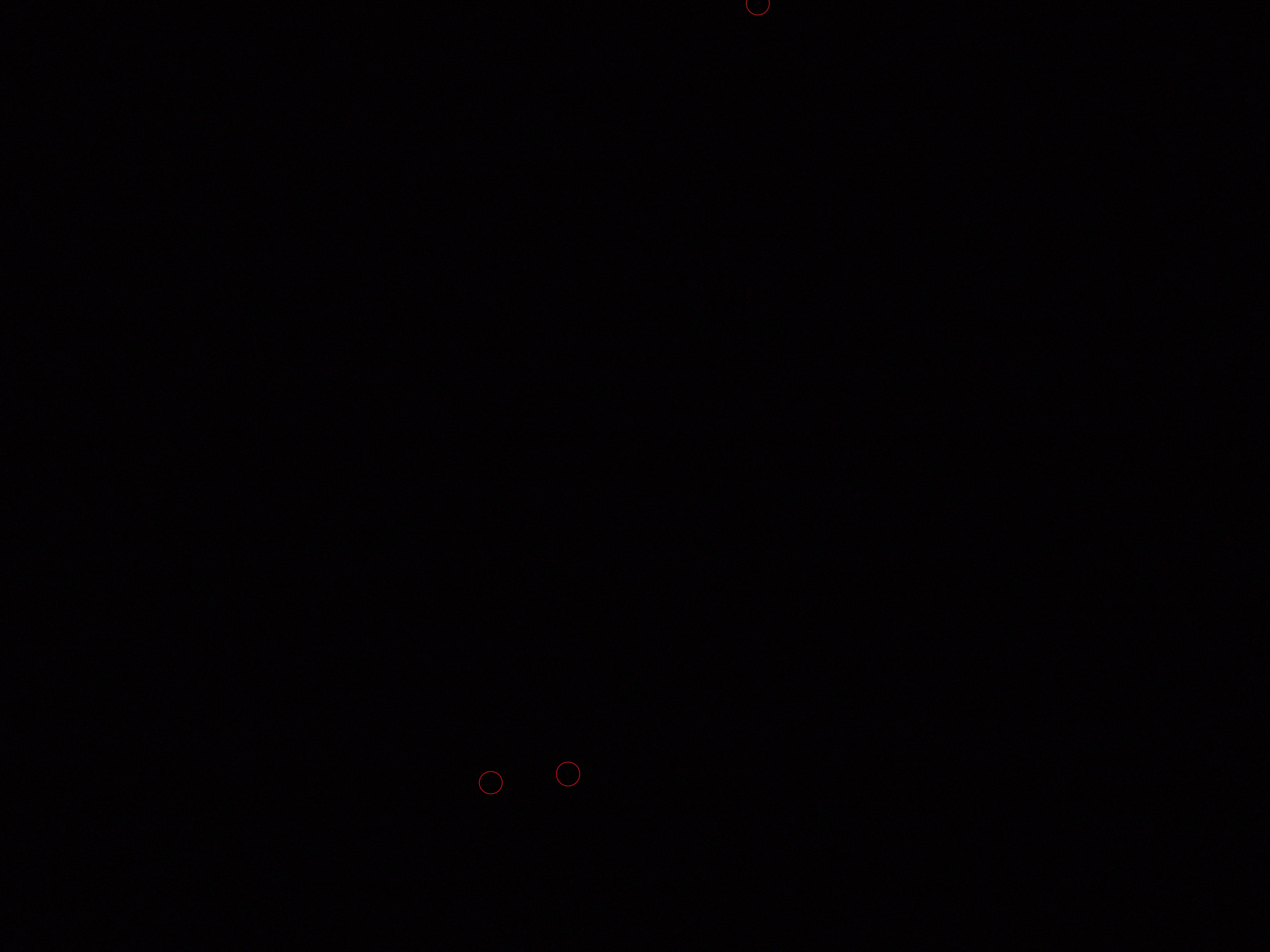

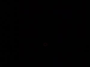

mandela Skrevet 15. oktober 2011 Forfatter Skrevet 15. oktober 2011 (endret) har kjørt pixel-mapping 3 ganger nå, men er ikke sikker på om det har hjulpet noe særlig. tok bilder med lukket objektivlokk, er det slik man går fram? vedlagt 1sec og 10 sec eksponering. Endret 15. oktober 2011 av mandela

Nautica Skrevet 16. oktober 2011 Skrevet 16. oktober 2011 Hvis du ikke har forandret utsnittet på de tre bildene så er ikke piksel-feilene på samme plass hele tiden, da kan det tyde på hotpixsel-feil noe det ikke er reklamasjon på, men hotpixel skal normalt ikke fremtre før man tar bilder med lengere lukkertid en 30 sekunder.
mandela Skrevet 16. oktober 2011 Forfatter Skrevet 16. oktober 2011 (endret) Første bilde er utsnitt, de to andre er ikke croppet, alle som jpegs fra kamera. Som sagt så har de to pikselfeilene opptrådt på samme sted i alle bilder fram til nå, så dersom pixel-mapping ikke fikset det har jeg mulighet til reklamasjon, riktig? Endret 16. oktober 2011 av mandela
