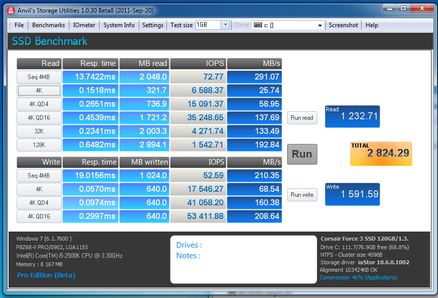

Troxx Skrevet 12. oktober 2011 Skrevet 12. oktober 2011 (endret) Jeg har samme "problemet".. og har ikke løst det, men her er hva jeg har gjort. 1. Clean install win7. 3. Installerte IRST ... fikk da iAstor som diskkontroller. Fikk ikke mer enn 205MB/s ... avinstallerte og bruker nå msahci.. er vissnok bedre enda AS SSD nå gir litt lavere resultat. 4. Har AHCI 5. Har SSD'en koplet til med riktig SATA kabel (6Gbit/s). 6. HK: Asus P8Z68-V Pro 7. Oppdaterte SSD FW:1.3.2 8. Kabelen ser og ut til å stå i en 6Gb/s port. (det samme sier info prog.) Skulle gjerne hatt dobbel ytelse.. Ser ikke helt hva jeg kan gjøre for å få dette i orden. Edit: reinstallerte IRST og kjørte en Anvil_test. Endret 13. oktober 2011 av Troxx

Troxx Skrevet 13. oktober 2011 Skrevet 13. oktober 2011 (endret) Har du koblet SSD'en til de gråe portene ? Forøvrig ser resultatet ditt i AS SSD ut til å være korrekt. Ja, de grå portene er brukt. Ja, jeg innser at dette er verdiene jeg kan forvente. iAstor gir 5MB/s bedre resultater enn msahci. Da er nok resultatene for Force GT og riktige. Edit: De grå portene er satt opp til å bruke AHCI som standard, så for de som lurer på om de har AHCI "enable" på "clean install" med Asus P8Z68-V Pro så er det standarden. Endret 13. oktober 2011 av Troxx
