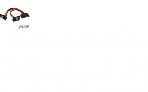

Er det noen som kan hjellpe meg med å finne riktig dimensjon/størrelse som man bruker på psu
kablen som er på SATA-Power?
Tenkte jeg skulle flytte sata power kontakten slik de passer bedre i HDD kabinet, så jeg tenkte å lage de skratsj.
Og er det noe max grense hvor mange hdd jeg kan ha på en kabel? blir 6 stk for mye?
Type PSU jeg skal bruke er: Corsair HX620 620w Modular PSU
Dagens disker så kan du halvere de tallene.
15 maks ved boot, 8-10watt ved maks ytelse og 3-5watt idle.
Sålenge kabelen ikke er for tynn kan du fint kjøre endel disker på samme, jeg kjører backplatene til 24disker på samme.
Det er med HX850w.
Endret av cruzader
Ok da trur jeg skal ta å lagge 2 ledninger med 3 hdd per, så jeg er sikker at ingen brenner.
