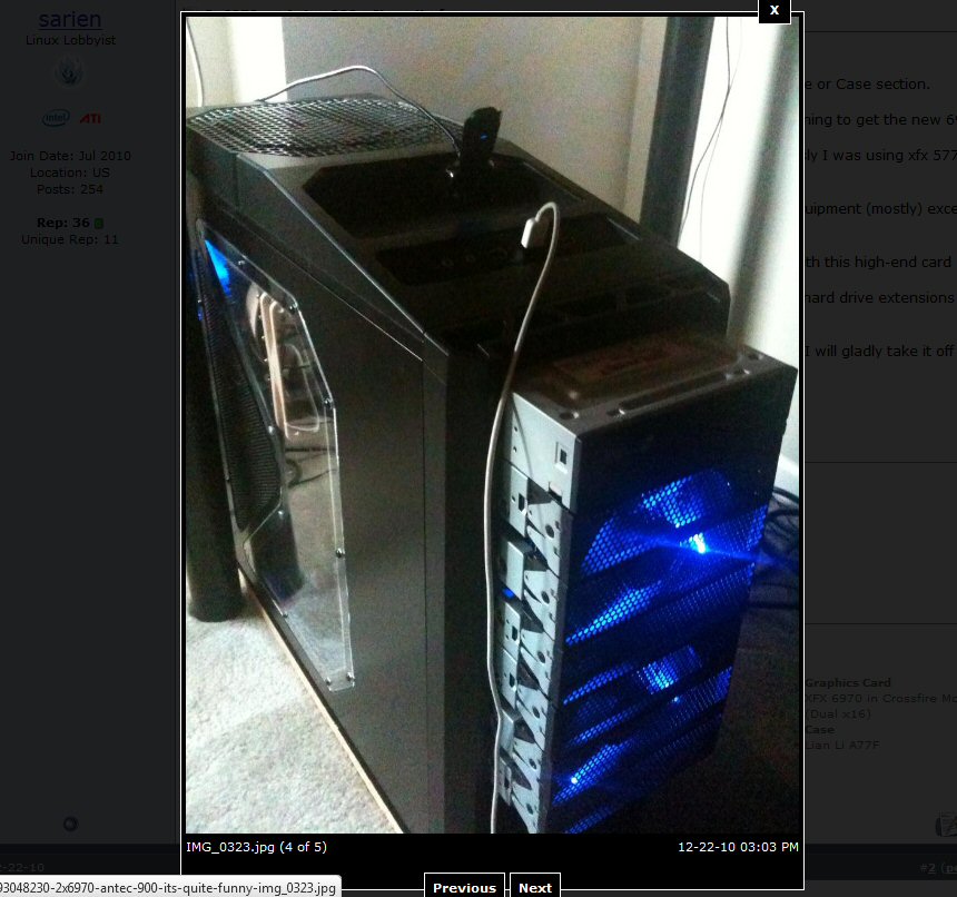

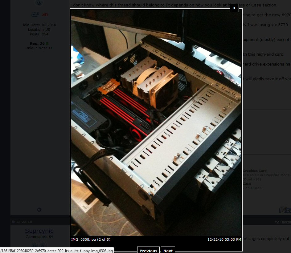

Syar-2003 Skrevet 3. oktober 2011 Skrevet 3. oktober 2011 Tror det blir trangt med Antec Nine Hundred. Og man bør kanskje vurdere et annet kabinett. Ref karen i denne posten : http://www.overclock.net/amd-ati/895565-2x6970-antec-900-its-quite-funny.html Han har to stock design HD6970 montert i Antec 900 - men har ikke skjøvet inn harddisk og vifte skuffenen - LOL:

Diskusjonsmumriken Skrevet 3. oktober 2011 Forfatter Skrevet 3. oktober 2011 (endret) Tror det blir trangt med Antec Nine Hundred. Og man bør kanskje vurdere et annet kabinett. Ref karen i denne posten : http://www.overclock.net/amd-ati/895565-2x6970-antec-900-its-quite-funny.html Han har to stock design HD6970 montert i Antec 900 - men har ikke skjøvet inn harddisk og vifte skuffenen - LOL: Haha. God løsning, da! Nå er jeg fryktelig glad for at min nåværende strømforsyning fortsatt holder mål. En ny strømforsyning og et splitter nytt kabinett hadde blitt i dyreste laget. Hvis det går så langt at jeg må ty til et nytt kabinett: hvilket burde jeg kjøpe? Jeg har som sagt ikke så fryktelig mye mer penger å bruke, men det er kvalitetsprodukter jeg er på jakt etter! Endret 3. oktober 2011 av Diskusjonsmumriken
