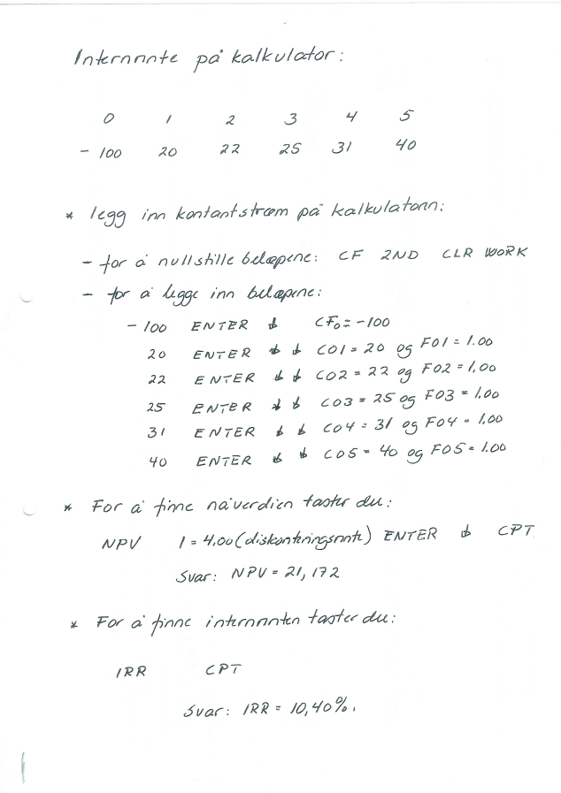

Sliter noe jevlig med noe meget vitkig her, nemlig kalkulatorn.
Kan tenke meg at det er mange flere med samme problem.
Dette gjelder da beregning av nåverdi og internrente på den.
Gidder noen å skrive ned nøyaktig hva man ska taste på for å få det til?
La oss ta ekesmepel fra AK3:
En bedrift vurderer å igangsette et investeringsprosjekt som antas å ha en levetid på fem år. Tabellen nedenfor viser prosjektets kontantstrøm. Kalkylerenten er 7 % per år.
Tidspunkt (år)
0
1
2
3
4
5
Kontantstrøm i mill. kr
-25
5
7
8
7
5
Takker på forhånd :-)
Flott forklaring, nimwitify. Den eneste måten å lære dette er å gjøre det mange ganger. Dette må man kunne da det er den eneste fornuftig måten å finne internrenten på.
