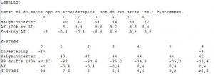

marie21 Skrevet 15. februar 2012 Skrevet 15. februar 2012 7. 4,67 8. 19 Hvordan? Sliter så mye med det der! Se vedlegg. Bruk CF for å legge inn K-strømmen. Bruk 15% avkastning. NV= 4 668 580 = 4,67 Oppgave 8 Bruk samme CF uten avkastningskravet, trykk IRR = 19,35%

marie21 Skrevet 15. februar 2012 Skrevet 15. februar 2012 Se vedlegg. Bruk CF for å legge inn K-strømmen. Bruk 15% avkastning. NV= 4 668 580 = 4,67 Oppgave 8 Bruk samme CF uten avkastningskravet, trykk IRR = 19,35% Hvordan legger du inn dette på kalkulatoren? Sliter med å få satt inn riktig tall på riktig sted, og få opp riktig svar.. Du legger inn k-strømmen i cash flow, så trykker du NPV 15, ENTER, CPT.
saimon Skrevet 15. februar 2012 Skrevet 15. februar 2012 Se vedlegg. Bruk CF for å legge inn K-strømmen. Bruk 15% avkastning. NV= 4 668 580 = 4,67 Oppgave 8 Bruk samme CF uten avkastningskravet, trykk IRR = 19,35% Hvordan legger du inn dette på kalkulatoren? Sliter med å få satt inn riktig tall på riktig sted, og få opp riktig svar.. Du legger inn k-strømmen i cash flow, så trykker du NPV 15, ENTER, CPT. Tusen takk:)
