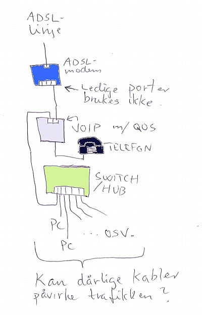

clink Skrevet 26. september 2011 Skrevet 26. september 2011 (endret) Har (hatt) problemer med talekvalitet (hakking og bortfall). Fakta: Nextgentel 4000/1000 (ca). Inteno X5xxx ADSL-modem/router fra Nextgentel VOIP-adapter Linksys SPA-2102 fra IPlink Flere switcher/hub på "innsida". Se vedlagt bilde. Vi er stor familie og ofte 4 surfende personer + IP-samtale. Jeg ønsker at talekvaliteten skal være tilfredstillende og bryr meg intet om hastighet på bredbånd så lenge IP-telefon brukes. Jeg inbiller meg at den enkleste måten å gjøre dette på er å la VOIP-adapteret styre dette ved å kjøre all datatrafikk gjennom dette. Da jeg sist snakket med en tekniker hos IPlink så mente han at Linksys SPA-adapteret ikke burde ha kontroll på all trafikk da det hadde en maksbegrensning (tror det var 10 Mbit). I så fall ikke noe problem siden jeg har 4 Mbit. Han mente det var greiest å koble alt til Inteno-routeren og evt sette opp QOS på denne (lar det seg gjøre uten å snakke med NGT?). Vel - det ble i stedet som jeg ønsket - som på tegningen. All trafikk gjennom VOIP-boks. Men han mente jeg burde systematisk gå gjennom all kabling som var i bruk hos meg for å luke ut dårlige kabler ved hjelp av kommandoen pathping for å sjekke om det var mye retransmisjon (tror jeg ha sa). Nå har jeg en del kabling i et helt hus, så det er ikke noe jeg går på uten videre (mange korte kabler og diverse strekk i vegger i 3 etasjer...). Dessuten har jeg brukt kun 4 ledere i en del tilfeller for å kunne få to pcer på en 4pars tråd til gutterom f.eks. Men dere som kan saker og ting om nettverk - vil dårlige kabler ut fra min grønne switch på tegningen kunne forårsake hakking på IP-telefoni når det er koblet slik? I så fall hvorfor kan det skje? Er det voip-boksen som ikke håndterer qos på bra måte? Jeg har det koblet som på tegningen nå, men hakking forekommer uten at jeg vet om det er mitt adapter... . Endret 26. september 2011 av clink
Krokan Skrevet 26. september 2011 Skrevet 26. september 2011 Ingen som kjører torrent eller bruker opp nettet hjemme hos deg på annet vis? Jeg ville begynt med å koble fra alt unntatt ip-telefonadapteret, så koble til en og en pc/enhet for om mulig å finne synderen som bruker opp nettet.
clink Skrevet 27. september 2011 Forfatter Skrevet 27. september 2011 (endret) Ingen som kjører torrent eller bruker opp nettet hjemme hos deg på annet vis? Jeg ville begynt med å koble fra alt unntatt ip-telefonadapteret, så koble til en og en pc/enhet for om mulig å finne synderen som bruker opp nettet. Men hvordan teste/måle dette? Selv om jeg satt i en samtale for å høre om det blir hakking ved innkobling av en pc etter den andre, så ville det være vanskelig å høre da hakking også varierer fra ingenting til "mye". Jeg har bl.a. to gutter som helt garantert laster ned filmer stadig, men disse får bare godta lav nedlastingshastighet så lenge noen sitter i telefonen. Jeg er egentlig mest interessert i å vite om dårlige kabler (på "innsida") kan forårsake hakking _selv_om_ VOIP-adapteret skal kunne styre hvem som får trafikk. Spiller ingen rolle om surfing/nett får tilnærmet null hastighet så lenge IP-tele går uten hakking. Endret 27. september 2011 av clink
leftbrain Skrevet 28. september 2011 Skrevet 28. september 2011 Kabler FØR Linksys-boksen kan påvirke VoIP, ikke ellers. Å ha Linksys-ruteren bak Inteno-ruteren din, gjør bare at Linksysen må håndtere svært andre ting enn IPT, og i praksis er det kanskje Linksysens CPU som sliter. SPA-2102 er ikke verdens kraftigste ruter, og du får i tillegg dobbel NAT, "buffer bloat" og andre problemer ved å ha to rutere etter hverandre. Er for så vidt enig med teknikeren du snakket med - la Inteno-boksen være ruter for nettet ditt, sett Linksys-ruteren på en ledig LAN-port parallellt med det andre du har, la den være SIP-adapter og kun det. Sliter du fremdeles med hakking så ville jeg sett om det er mulig å prioritere VoIP upstream på Inteno-ruteren. Jeg gjør det selv på denne måten, og det fungerer utmerket, selv uten noe som helst "QoS" konfigurert noe sted. Du får uansett ikke ekte QoS via NGT uten å bruke deres egen IPT-løsning.

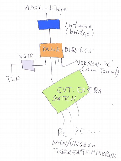

clink Skrevet 4. oktober 2011 Forfatter Skrevet 4. oktober 2011 (endret) Jeg har en Dlink 655-DIR som ikke er i bruk. Da skal jeg jammen ta i bruk den (duger den?) Kan jeg sette Intenoen i bridge selv? På gamle Thomson-routerne fra Nextgentel var det enkelt å logge inn selv, men jeg fikk et inntrykk av at det ikke var mulig på Inteno. Tar jeg feil? Hva innebærer det _egenglig_ å sette Inteno i bridge? Får jeg samme nett på begge sider? Ny tegning vedlag. Er dette bedre? Tror jeg vil trenge mer detaljert hjelp. Det er fortsatt mange feilspor for en nettamatør som meg. Endret 4. oktober 2011 av clink
Lars Dongeri Oppholdsnes Skrevet 4. oktober 2011 Skrevet 4. oktober 2011 (endret) Bridge vil si at routermodemet fungerer som et modem og gir deg internett-IP til DIR-655. Dvs alt er vidåpent. http://ngtforum.net/index.php?topic=4 Du må da sette opp DIR-655 i PPPoE. Endret 4. oktober 2011 av la7dfa.com
clink Skrevet 5. oktober 2011 Forfatter Skrevet 5. oktober 2011 Bridge vil si at routermodemet fungerer som et modem og gir deg internett-IP til DIR-655. Dvs alt er vidåpent. http://ngtforum.net/index.php?topic=4 Du må da sette opp DIR-655 i PPPoE. Hei, takk for svar fra alle her. Ser at i linken så lurer flere på dette PPPoE/PPPoA-greiene. Skal man forresten bruke wan-porten på DIR-655?
Lars Dongeri Oppholdsnes Skrevet 5. oktober 2011 Skrevet 5. oktober 2011 PPPoA var en protokoll NGT brukte i "gamle dager". Det er veldig stor sjanse for at du har PPPoE. Du kan logge inn på routermodemet og sjekke dette om du ønsker: http://10.0.0.1 med nettverkskabel fra PC i routermodemet. Du skal bruke WAN på DIR-655 den vil kobles opp med PPPoE som du må legge inn passord og bruker på i DIR-655. Modemet i bridge gjør ikke denne jobben selv lengre.
