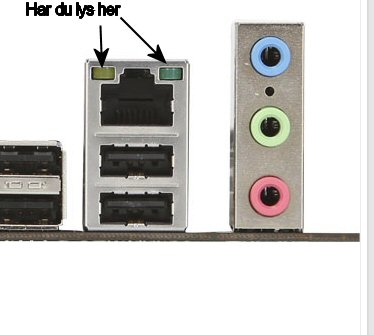

Syar-2003 Skrevet 22. september 2011 Del Skrevet 22. september 2011 (endret) Høres ut som nettverksporten i din PC (hovedkort) ikke har "kontakt" med din hjemme router og således ikke har mottatt ip-adresse. Har du link led lys indikasjon ? Kan du si noe om hva LAN porten til hovedkortet er koplet til , er det rutermodem , ruter , eller modem ? Endret 22. september 2011 av syar2003 Lenke til kommentar https://www.diskusjon.no/topic/1377807-ny-data-alt-fungerer-men-ikke-internet/#findComment-18346639
Tozy Skrevet 22. september 2011 Forfatter Del Skrevet 22. september 2011 Høres ut som nettverksporten i din PC (hovedkort) ikke har "kontakt" med din hjemme router og således ikke har mottatt ip-adresse. Har du link led lys indikasjon ? Kan du si noe om hva LAN porten til hovedkortet er koplet til , er det rutermodem , ruter , eller modem ? Det lyser fra nettverksporten og jeg er koblet til via et modem som er koblet til en ruter også videre til meg. Lenke til kommentar https://www.diskusjon.no/topic/1377807-ny-data-alt-fungerer-men-ikke-internet/#findComment-18346740
Syar-2003 Skrevet 22. september 2011 Del Skrevet 22. september 2011 Hvis det lyser på lan porten på hovedkortet betyr det at link er "up" mot motsatt tilkoplet utsyr ( = ruter ?) Du kommer ikke på internett og hvis du får "begrenset tilkobling" på "lokal tilkobling" LAN tilkoplingen din. Feilen er da at ruteren din ikke gir automatisk ip-adresse til din PC. Hjemme rutere har innebygd DHCP server som skal dele ut ip-adresse til tilknyttede PCer. Mest brukt range er 192.168.0.xxx et eller annet. Så det bør feilsøkes på ruter. Lenke til kommentar https://www.diskusjon.no/topic/1377807-ny-data-alt-fungerer-men-ikke-internet/#findComment-18346814
Tozy Skrevet 22. september 2011 Forfatter Del Skrevet 22. september 2011 Hvis det lyser på lan porten på hovedkortet betyr det at link er "up" mot motsatt tilkoplet utsyr ( = ruter ?) Du kommer ikke på internett og hvis du får "begrenset tilkobling" på "lokal tilkobling" LAN tilkoplingen din. Feilen er da at ruteren din ikke gir automatisk ip-adresse til din PC. Hjemme rutere har innebygd DHCP server som skal dele ut ip-adresse til tilknyttede PCer. Mest brukt range er 192.168.0.xxx et eller annet. Så det bør feilsøkes på ruter. hmm, jeg bruker samme internetkabel til pcen jeg er på nå og den funker her, og det funket på min brors pc, uansett kan prøve å feilsøke (men det er rart at ikke den 1394 koblinge heller kommer opp?) på rutern, noen guider der ute? Lenke til kommentar https://www.diskusjon.no/topic/1377807-ny-data-alt-fungerer-men-ikke-internet/#findComment-18346846
