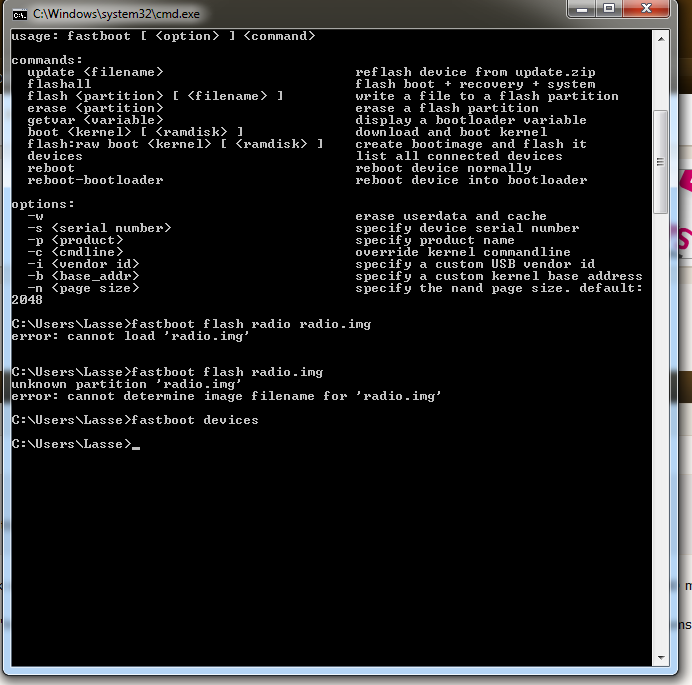

Rankiz Skrevet 10. januar 2012 Skrevet 10. januar 2012 I pakka fra Google er vel fastboot med. Du trenger ikke installere noe, du trenger bare å kjøre kommandoene jeg ga deg voer. Trykk på start, kjør, skriv inn cmd. Gå til mappen der du har den utpakkede image-fila. (Pakkes ut med Winrar) Skriv så kommandoene mens du står i mappen. Så enkelt er det. Lasta ned alt til C:\Android, rename radioen til radio.img og putta den i C:\Android, samme mappe som fastboot. Så kjørte jeg: fastboot-windows flash radio radio.img Men funka ikke...
MiKA7 Skrevet 10. januar 2012 Skrevet 10. januar 2012 (endret) Sjekk at du ikke da har kalt filen for radio.img.img.. har skjedd meg før Ser forresten ut som du utfører kommandoen fastboot i feil mappe.. du må først skrive: cd c:/ cd android også fastboot flash radio radio.img.. Endret 10. januar 2012 av MiKA77
Snylter Skrevet 10. januar 2012 Skrevet 10. januar 2012 Det er helt klart noe med fila, hvis du i cmd-vinduet skriver dir vil du se om fila har dobbelt etternavn. Det var jo ikke noe poeng i å rename den i utgangspunktet men..

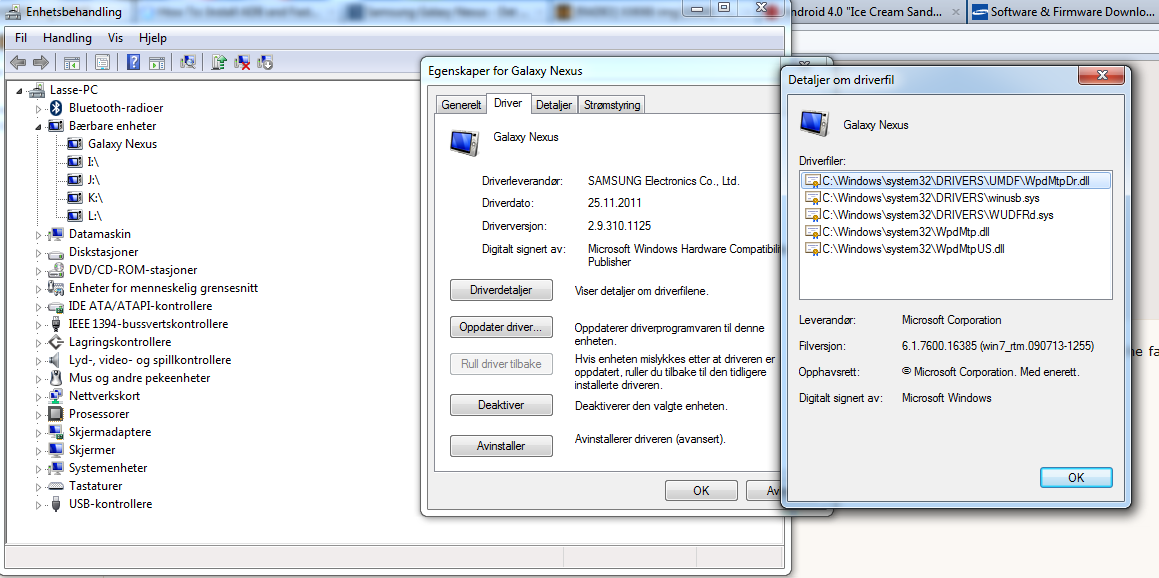

Rankiz Skrevet 10. januar 2012 Skrevet 10. januar 2012 Sjekk at du ikke da har kalt filen for radio.img.img.. har skjedd meg før Ser forresten ut som du utfører kommandoen fastboot i feil mappe.. du må først skrive: cd c:/ cd android også fastboot flash radio radio.img.. Fikk til kommandoen, men tror at jeg ikke har installert drivere, fant ikke driveren i enhetsbehandling... Hvor laster dere ned driver? Har søkt i noen timer på google uten å finne noe som funker.

MrEspen Skrevet 11. januar 2012 Skrevet 11. januar 2012 Sjekk at du ikke da har kalt filen for radio.img.img.. har skjedd meg før Ser forresten ut som du utfører kommandoen fastboot i feil mappe.. du må først skrive: cd c:/ cd android også fastboot flash radio radio.img.. Fikk til kommandoen, men tror at jeg ikke har installert drivere, fant ikke driveren i enhetsbehandling... Hvor laster dere ned driver? Har søkt i noen timer på google uten å finne noe som funker. Driverne ligger i SDKet som du har lastet ned, i en mappe som heter usb_drivers ellerno... Men jeg har lest noen steder at man må redigere .inf fila som ligger der for å få den til å installere driverne for galaxy nexus. Merk at det er en annen driver som benyttes når telefonen er koblet til i bootloader enn til vanlig. søk litt i forumet på XDA så finner du garantert noen som har løsningen. /Espen
Snylter Skrevet 11. januar 2012 Skrevet 11. januar 2012 (endret) Her er informasjon om hva du gjør med driveren fra SDKet, hentet fra et annet innlegg i denne tråden: Nå har jeg lekt og tullet litt med mitt eksemplar noen timer. Jeg er svært fornøyd, rett og slett storfornøyd. Nå er telefonen også rootet, og jeg tenkte jeg kan legge inn en liten kjapp veiledning her.. Jeg har basert meg på veiledningen i Denne tråden på XDA Men hos meg var det mye krøll, og Windows fikset ikke driveren for telefonen i Bootloader-mode. Løsningen på dette var å modifisere en fil i Android SDK Det er filen android_winusb.inf Denne ligger typisk her: C:\Program Files\Android\android-sdk\extras\google\usb_driver Her la jeg inn etter avsnittet om Google NexusOne inn: [Google.NTx86] ;Google GalaxyNexus %SingleAdbInterface% = USB_Install, USB\VID_18D1&PID_4E30 %SingleBootLoaderInterface% = USB_Install, USB\VID_18D1&PID_4E30 %CompositeAdbInterface% = USB_Install, USB\VID_18D1&PID_4E30&REV_0100 Dette fører til at driveren blir installert korrekt hos meg, men fortsatt kun ved manuelt søk etter driver! Denne driveren brukes kun i bootloader-mode. Deretter fulgte jeg oppskriften på XDA slavisk, måtte først åpne bootloaderen, noe som naturligvis førte til at telefonen ble wipet. Endret 11. januar 2012 av Snylter
