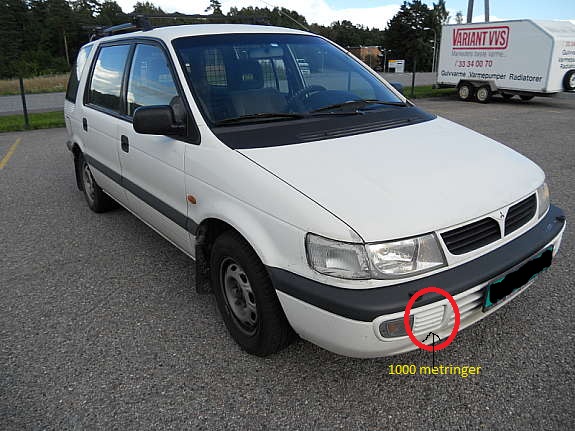

TheKims Skrevet 4. september 2011 Skrevet 4. september 2011 Hei. Jeg vurderer å kjøpe de her 1000 metringene å montere 100w pære i dem. Tror dere de vil tåle 100watts pærer? Består av 2 stk. rektangulære fjernlys med hvitt glass. Lampehus av mattsort plast. Leveres med H3-pærer 12 V, 55 W. Mål: 147 x 100 x 70 mm. Lyskasterne er E-merket. Ble litt skepisk med en gang jeg hørte ordet plast, regner med at 100 watt genererer endel mere varme enn 55 watt gjør. Tenkte å montere lysene her, så jeg slipper å lage stygge hull i støtfangeren.
sedsberg Skrevet 4. september 2011 Skrevet 4. september 2011 Reflektorene vil nok ryke. Er "glasset" i front også i plast så vil nok det også ta skade. Lommeboka di kan også få seg en smell hvis du blir tatt.
TheKims Skrevet 4. september 2011 Forfatter Skrevet 4. september 2011 Er klar over at 100 watt ikke er lovlig, men tror sjangsen er relativt liten for å bli tatt. Får søke litt rundt å se om jeg finner noen lignende i metall. Har hatt likedanne på Subaruen jeg hadde før, men syntes de ga litt lite lys pga størrelsen på lyktene å jeg vil helst slippe å ha gigant lykter foran på bilen.
