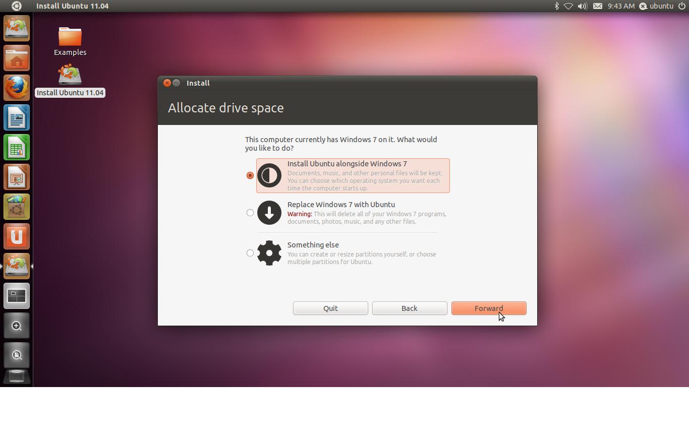

Da jeg kom til menyen hvor man har 3 valg på hvordanUbuntu skal instaleres of hva slags andre ting som ubuntu skal foreta.
Er usikker på valgene, men jeg tror jeg fikk disse valgene her:(husker ikke helt, men jeg tror det var noe lignendes kansje jeg optaterer tråden med bilder)
1: Instalere Ubuntu på en partisjon(tror det var det ambefalt valget- jeg burde ha tat)
2: Instalere ubuntu og formatere(ect.)
3: "velg parisjon du vil instalere ubuntu på ect".
Jeg tok sefølgelig det tredje valget->
Deretter kom det opp en liste med navnene på de enkelte partisjonenes navn.
-Der valgte jeg sefølgelig partisjonen hvor jeg har instalert windows og har alt det viktige data jeg har på pcen min (det skal jeg aldrig gjøre igjen tror jeg).

Nei, altså installasjonsprogrammet har bare gjort det du ba det om.
Kanskje du ikke forsto alle valgene du tok, det er ikke Ubuntu sin feil.
Hele harddisken er helt sikkert formatert, du må bare installere alt på nytt.
Hvis du har gjort det jeg mistenker du har så er alt borte og overskrevet minst en gang så å få ut data vil nok kunne by på store problemer.

Jeg prøvde dette selv. Utgangspunktet var en disk med Windows 7, 100 MB Sytem partisjon og resten til Windows.
Helt kurant å velge "Install Ubuntu alongside Windows 7". Ubuntu ga et forslag til hvor mye plass det ville ta. Win7 partisjonen ble da forminsket (en helt kurant og rask operasjon). Trengte ikke velge noe mer.
Har da en dual-boot installasjon, Win7 fungerer OK.
Prøvde så å installere på en annen måte. Kom da inn på partisjonsvalg etc.
Det finnes naturligvis ikke noe "2bits" filsystem.
Valgene er (i rekkefølge fra øverst) Ext4, Ext3, Ext2, ReiserFS, btrfs, JFS, XFS, FAT16, FAT32.
