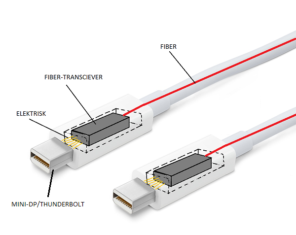

3. Jeg er sikker på at idemakerene bak Thunderbolt både har tenkt på- og løst problemet du skisserer rundt "kabelforvirring". Den allerede varslede elektroniske tilbakekompatibelitet på optisk Thunderbolt fikser problemene dine.
Har du lyst til å utdype litt om denne løsningen? Jeg finner svært lite om det. Betyr det at Thunderbolt-kabler for all fremtid vil ha fiber-transcievere i endene, eller at kablene for alltid vil inneholde både fiber og elektriske ledere? Jeg kan ikke se noen andre løsninger enn det hvis man skal ha elektrisk bakoverkompatibilitet.
Poenget mitt er at begge løsningene i mine øyne vil være unødvendig dyre i forhold til et rent fiber-grensesnitt.

Angående bakoverkompatibiliteten og lange kabler: Det er ikke noe i veien for å lage en fiberkabel med fibertranscievere i endene og elektrisk grensesnitt fra enden og inn i PCen. Det er én av løsningene jeg har prøvd å skissere tidligere, og som sannsynligvis vil medføre temmelig dyre kabler (pga. pris og størrelse som er påkrevd). Det er den samme løsningen som fiber-extendere til USB bruker. (I tillegg må det være to elektriske ledere for power.)
(TB skal være bi-directional, så jeg tror egentlig det skal to fibre inn i kabelen.)
Hvilke(n) løsning(er) ser du for deg egentlig?
