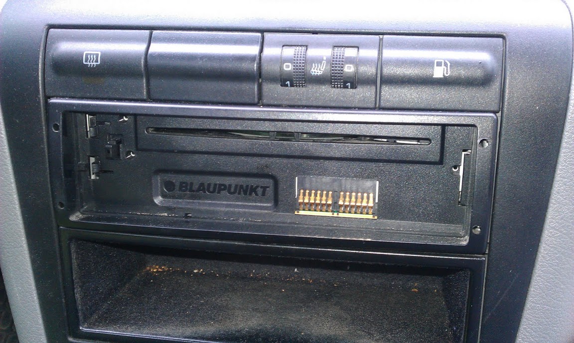

Thor. Skrevet 17. juli 2011 Skrevet 17. juli 2011 Hei. Ser bilstereoen har AUX mulighet og lurte på hvordan jeg kom meg bak stereoen for å kople til en minijack. Stereoen er av typen flat som du kan ta ut ved å trykke på en knapp. Ser ingen synlige skruer..
Complexity Skrevet 17. juli 2011 Skrevet 17. juli 2011 Du har ikke noe auxingang i hanskerommet eller i midtkonsollen? For å få ut spilleren trenger du nokk spesialverktøy

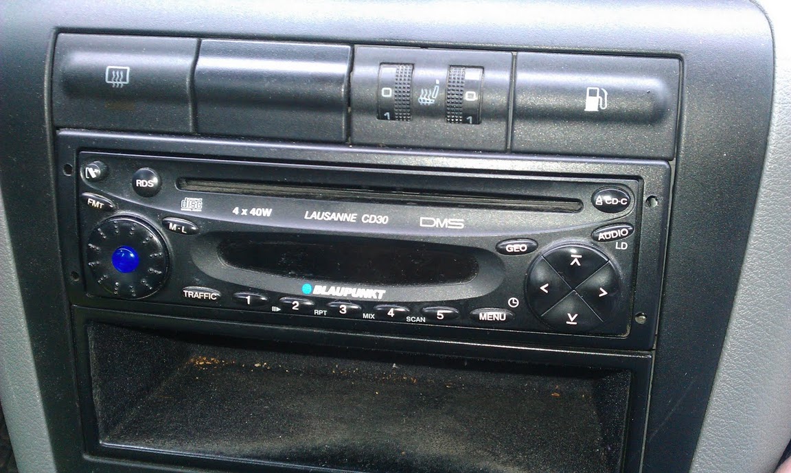

Thor. Skrevet 17. juli 2011 Forfatter Skrevet 17. juli 2011 Hanskerom og midtkonsoll er uten minijack. Her er bilder av stereo og der den er festet: Hvilket verktøy er det snakk om for å få kommet bak i stereoen? Fra brukermanual: External audio sourcesIn place of the CD changer, you can also attach other external audio sources that have a line output, for instance, port-able CD players, MiniDisc players or MP3 players. If you want to connect an external au-dio source, you will need a Blaupunkt adapter cable to do so (Blaupunkt no.: 7 607 897 093). Furthermore, the AUX input must be activated in the menu. En slik en: http://www.bluespot.co.uk/car-audio.aspx/7607897093-adaptor Men er fortsatt interessert i å vite om jeg kan åpne den selv.
cossiemk1 Skrevet 17. juli 2011 Skrevet 17. juli 2011 Du trenger et par slike: http://transmedia.mystore.no/ds_product_info.php/cPath/193_711/products_id/5272 Og en slik: http://transmedia.mystore.no/ds_product_info.php/cPath/193_711/products_id/2167
