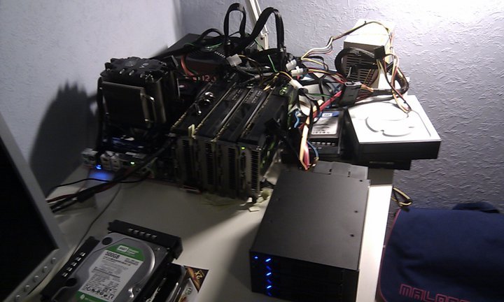

War Skrevet 15. juli 2011 Skrevet 15. juli 2011 (endret) 4pin i HHD ja, det skal iallefall være grønn og svart man kortslutter. Samme hvilken svart. Utenfor betyr rett på bakken ja, noe som ikke leder strøm. Sånn som jeg har gjort her: Må jeg ikke koble til den andre kontakten på PSU-en for å gjøre dette? Jeg vil jo ikke ta sjansen på å ødelegge den andre konatkten også. Skal du boote selve HK/ pcen så må du ha i 20/24pin + 4 pin 12V Endret 15. juli 2011 av War
